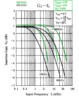

So, gestern mal etwas mit Scope und Tongenerator rumgespielt: die V3205 (bzw. MN3205) sind ein echtes Problem. Durch ihre Struktur bilden solche Eimerketten wohl ein Switched Capacitor Filter, und das ergibt sich bei den Low-Voltage (NMOS) Typen anders als bei den MN3005 High-Voltage (PMOS) Teilen.
=> Für in etwa gleichen Frequenzgang (und bei aller Liebe zu den sonstigen Details: das ist das, was man mit Abstand am meisten hört) bräuchte man die doppelte Zahl an Low-Voltage Chips.
Wenn man die Filter so abändert, wie sie im Memory-Man sind, dann gibt das im wesentlich erst bei Delay-Zeiten unterhalb von 250ms mehr Höhen, bei den längeren Zeiten ändert sich wenig.
(Man bekommt dort nur etwas mehr Aliasing und mehr Rauschen. )
Ein "richtiges" BBD-Delay würde das Kind mit dem Bad ausschütten. Dann kann man auch gleich einen DSP nehmen.
Und der Thread hier ist bitte nicht als Behringer-Bashing zu verstehen. So unmotiviert, wie sich das oben erst mal lesen mag, sind deren Änderungen denn nun doch nicht.

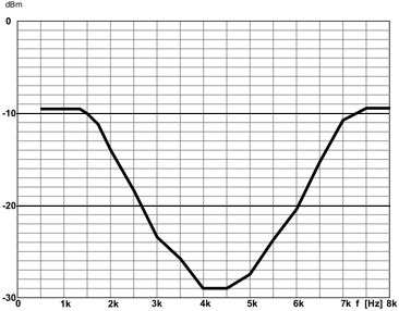

Man sollte sich übrigens von dem Frequenzgang nicht verschaukeln lassen: natürlich nimmt der oberhalb der Nyquist-Frequenz nicht wieder ab, sondern wieder zu: denn die erste Stufe in der Eimerkette sampelt ja. Und das (fast) ohne Bandgrenze, d.h. die klappt ein weiter nach oben laufendes Signal runter.
Das sieht (auf die schnelle nachgemessen) dann so aus (beide Eimerketten in Reihe *ohne* Anti-Aliasing-Filter am Eingang - und ohne das 6dB Filter zwischen den Eimerketten):
Vorsicht:
Oberhalb von 4250 Hz (Nyquist-Frequenz) hat das Ausgangsignal natürlich nicht mehr die gleiche Frequenz wie das Eingangssignal, sondern läuft wieder runter. (Bei ca. 8500Hz erreicht es dann also 0 Hz.)
(Das ist bei der längsten Einstellung von meinem VM-1, das entspricht einem Delay von 480ms. )
Dass die Kurve nicht wirklich symmetrisch ist, ist Zeichen- und Messungenauigkeit.
Derzeit rätsel ich noch über das Eingangsfilter: das müsste "nachgerechnet" doch einen merklich anderen Verlauf haben als gemessen. Im echten Leben ist das recht grade mit Eckfrequenz 2.5kHz und einer Dämpfung von ca(!) 22dB bei 6kHz. Nachgerechnet hat das eine deutliche Anhebung (fast 2db).
