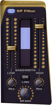

Ich suche ein Filterplugin bei dem die Steuerung genauso wie bei folgendem Filter ist:
Ich möchte genauso ein Filterplugin, bei dem ich ein Schieberegler für High Cut und einen für Lowcut habe.
Alles auf einer Linie.

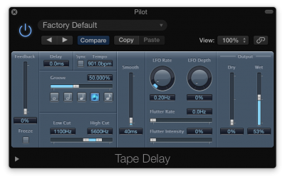

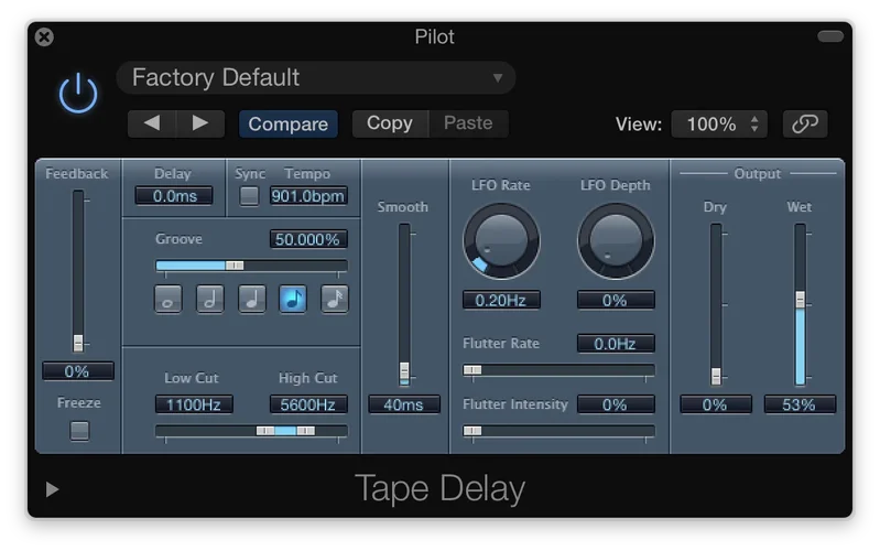

Das ist jetzt wirklich sehr "von hinten durch die Brust ins Auge", aber "in der Not frisst der Teufel Fliegen".
Falls Du Logic benutzt, probiere es mal mit dessen Tape Delay in dieser Einstellung:
Mit diesen Werten arbeitet das Tape Delay nicht mehr als Delay, sondern einzig als Reihenschaltung aus Hoch- und Tiefpaß (allerdings ohne Resonanz) mit dem von Dir gewünschten Bedienelement (sofern ich Dich richtig verstanden habe): Unter "Low Cut" und "High Cut" findet sich ein horizontaler Doppelschieberegler, dessen linker "Anfasser" den Low Cut und dessen rechter den High Cut steuert. Wenn der bläuliche Bereich zwischen beiden Anfassern bewegt wird, werden Low und High Cut zugleich bewegt.

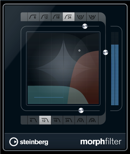

Bevor man im Garten sucht, sollte man erst mal im Wohnzimmer anfangen.
Werde bis ich was besseres gefunden habe dieses nette Tool nutzen:
Danke an alle beteiligten. ;)
