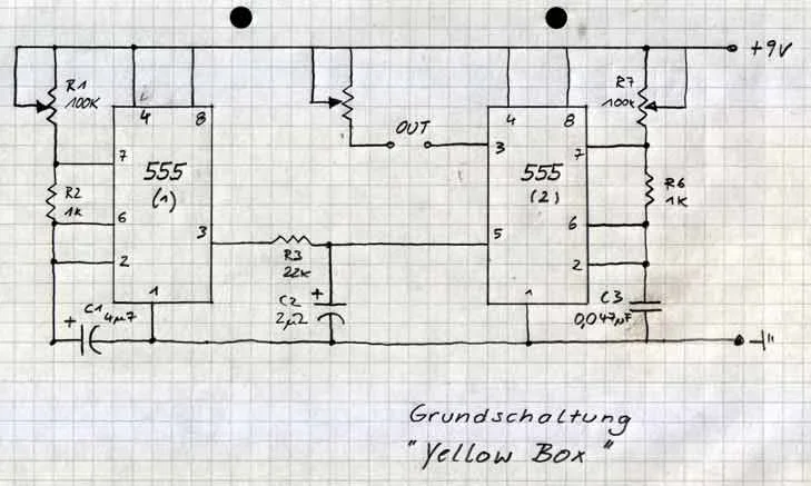

Hallo ihr!
Ich habe vor Jahren mal eine "Krachmaschine", kann nicht viel mehr als Quietschen, Kreischen, Knarzen und Grunzen, nach einem alten Radio-Shack-Bauplan gebaut, Hauptbestandteile: ein 555er IC als OSC, gesteuert von einem zweiten 555 IC, dazu ein paar Potis, Widerstände und Kondensatoren. Baukosten sind minimal, aber einfach ideal als...
a)Lötübung
b)Spontaninstrument zum Mitnehmen (läuft mit ner 9V Batterie, Klinkenkabel nicht vergessen, will man den Kumpel beim Gig in Echtzeit ärgern)
c)Möglichkeit zur Erstellung krasser Samples
Die Anforderungen sind genauso gering wie die Kosten, CV in ist nicht, MIDI schon mal gar nicht...aber das Ding benutze ich immer noch---und ich habe sogar welche für anderes Musiker gebaut- gegen echtes Geld :roll:
Sollte Interesse bestehen, nehme ich mir die Schaltung nochmal vor, in der Einfachstversion, setze sie für Lochrasterplatine um und hier rein! Mit Bauteileliste, etc. MELDET EUCH!

Aber zurück zum Anfang: Ich werde erst einmal die Schaltung für eine kleine Lochrasterplatine umsetzen, selbst löten, testen- um Fehler und damit Frustration zu vermeiden. Leider habe ich nur eine Demoversion von LOCHMASTER- so kann ich nicht drucken, speichern, etc.- notfalls werde ich zum Bleistift greifen. Auf alle Fälle ist die Schaltung ideal für Experimente mit verschiedenen Widerstands- und Kondensatorwerten- wirkt sich alles auf die möglichen Sounds aus. Auch lassen sich einfach weitere Schalter, Potis etc. integrieren. CIRCUIT BENDING from bottom up!!!!
Nochmal: Einfacher geht es nimmer, macht aber Druck und Spass und analoger geht es nicht. Wie gesagt: No MIDI, no CV. ABER: Passt auf die Anlage auf... da lässt sich ein Kopfhörer direkt dran betreiben!

So, nun aber mal in medias res: Aus Copyrightgründen wollte ich keinen Originalscan aus dem Buch verwenden, also habe ich die Grundschaltung einfach mit Bleistift gezeichnet. "Einfachstprojekt" ist wohl nicht übertrieben....ach ja: Für das Poti neben dem Ausgang hatte ich damals 250k log verwendet.
