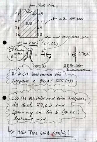

Ich schieb noch mal ne Grafik nach: Ich wünsche mir, dass jeder Sound rausbekommt, egal auf welchem Stand er ist, ich selbst bin zur Elektronik durch Unfälle, sprich: wie die Jungfrau zum Kind, gekommen. Hoffentlich habe ich mich auf die Schnelle nicht verzeichnet. R steht für Widerstand, C ist Kondensator, C mit "+"dran ist ein Elko (Elektrolytkondensator)- muss richtig rum rein. Parallel zum OUTPUT passt frecherweise noch ne (richtig gepolte) LED (mit Vorwiderstand 4k7) rein- blinkt dann im Takt- nicht schlecht, erst abstimmen, dann Linefader hoch. In der Zeichnung: Noch ein paar Punkte zum Bending: Potis statt feste Widerstandswerte machen einiges mehr möglich. Auch sind durch Schalter verschiedene Kondensatorwerte durchschaltbar (bei C2 beispielsweise) ne nette Erweiterung.

Ich oute mich mal als absoluter Trottel :
ein NE555N (wie beim Musikding) ist das selbe wie ein NE555 ?
Welche Widerstände lohnen sich denn noch zu "Potisieren" ?
Oder war das nur die Rechtfertigung für die PotiVariante an R1 und R7 ?

Als absoluter Anfänger im Bereich -elektro Schaltplan lesen- habe ich da so meine Probleme beim übersetzen.
Den NE555 habe ich beim Musikding gefunden.
Die Potties würde ich mir ach noch zutrauen - allerdings den Rest kann ich in der Zeichnung (die ja sehr übersichtlich ist) nicht zuordnen.
Hat jemand mal eine Stückliste bzw Einkaufsliste parat? da es ja 1000 verschiedene Sachen gibt möchte ich nicht unbedingt in die falsche Kiste greifen.

Wenn du das Ding laut Schaltplan bauen möchtest benötigst du dafür folgendes:
Potis
1 x 250K (Poti)
2 x 100K (Potis)
Widerstände
1 x 22K
2 x 1K
Kondensatoren
1 x 4,7uF
1 x 2,2uF
1 x 47nF (= 0,047uF)
+ die beiden 555er (hast ja schon bei Musikding gefunden). Und dann möglicherweise noch 'n Batterieanschluss, Gehäuse, Potikappen und so Zeug. Kommt dann auf den Aufbau und das Aussehen 'deiner' Yellow Box an.
