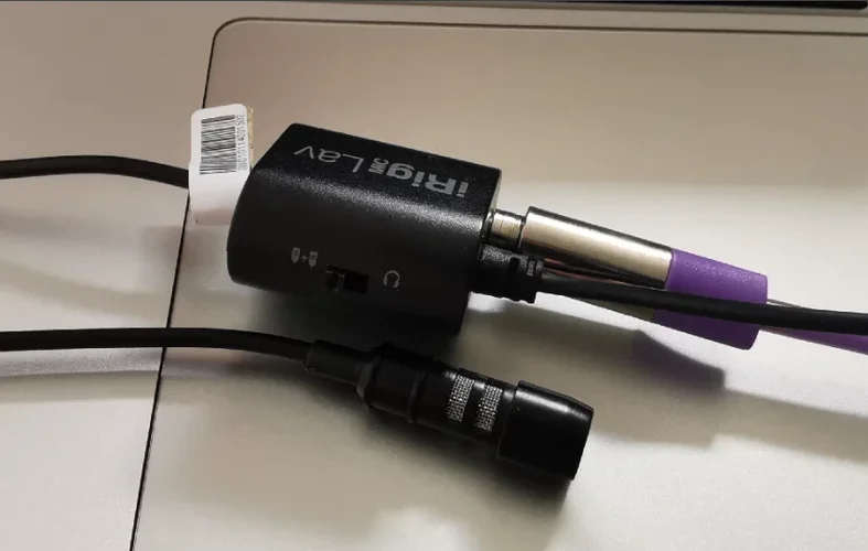

Ich hab dieses Teil mal fürs iPad gekauft.

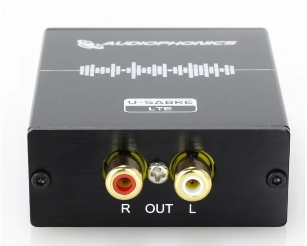

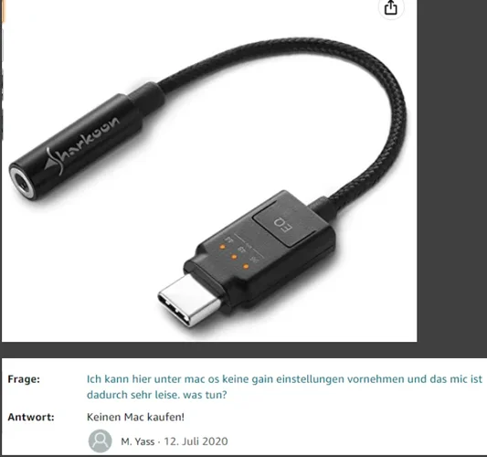

Wie man sieht kann man wählen zwischen 2. Mic oder Kopfhörer. Aber halt nur Mono. Ich versuche nun rauszufinden, ob es unter den zahlreichen Adaptern auch welche gibt, die auch Stereo können. Es gibt die ganz billig ohne DAC und etwas teurer mit. Aber selbst die mit DAC sind offenbar nur auf Mic (also Mono) ausgelegt. Und selbst das ist für die Kisten schon eine Herausforderung.

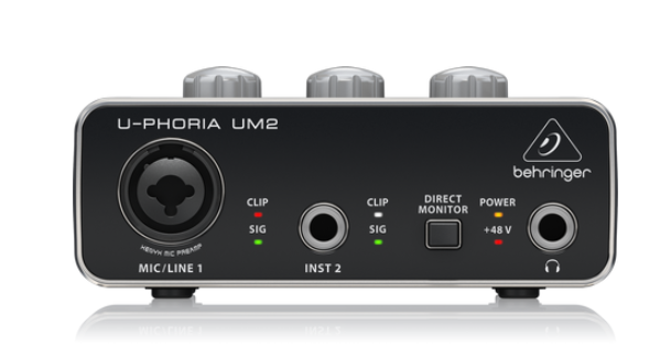

Hol dir doch einfach son günstiges Behringer. UM2 oder so. Kost auch nicht viel mehr als das Gerät da oben.
das zehn Euro teurere UMC22 soll auch auf Apple Silicon laufen. Gerüchteweise auch am iPad.

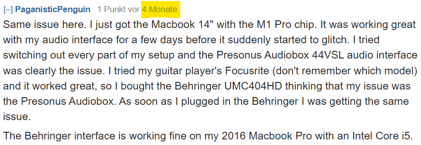

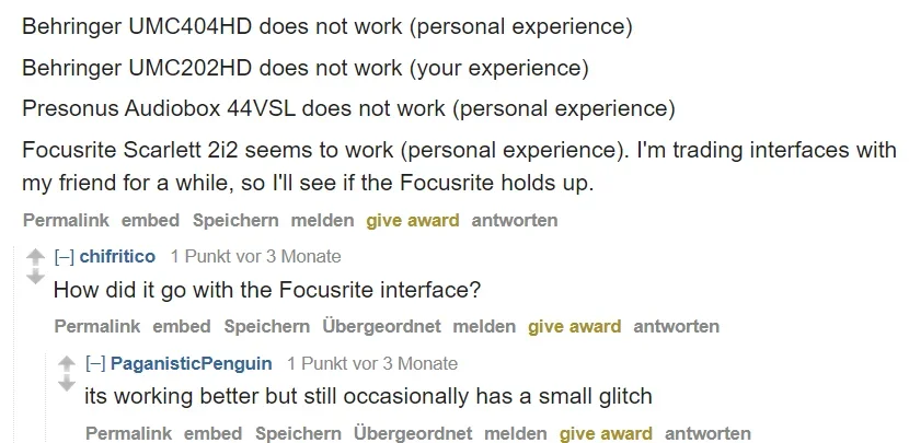

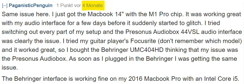

Bei Reddit meinen se, die 3rd Gen Scarlett-Teile gehören zu den weinigen, die überhaupt halbwegs funktionieren.
1657920952702.webp Glitches mach ich selbst, ihr Arschzapfen! :fockya:
Ebenfalls bei Reddit gelesen: angeblich sorgt Windows 11 dafür, dass diese Funktion (Line-In via Headphone-Kombi-Buchse) am PC nun auch nimmer geht. Am besten, man kauft ein altes Revox und baut sich im Wald 'ne Hütte.

Ich denke, man sollte noch etwas warten. Entweder bis es Produkte für die M1-Rechner gibt, oder die Hersteller ein definitives OK geben. Aktuell scheint das Bastelrisiko ziemlich hoch zu sein.

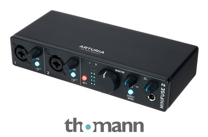

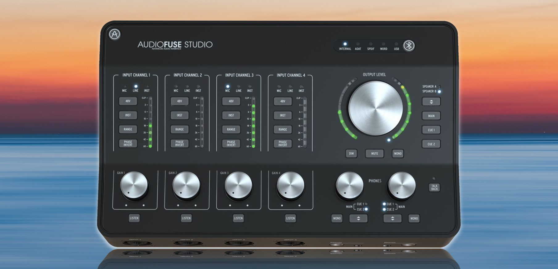

Alternative wären evtl. die Teile von Arturia, die alle in den Tests gut bewertet wurden, vielleicht für dich ganz gut, da sehr vielfältig nutzbar.
Gibt´s auch in günstig...wobei du dann nochmal schauen mußt, wo des Pudels Kern ist:
  • #1.400
Das MBA ist als Zweitrechner gedacht. Es soll meinen Studiorechner nicht ersetzen, nicht mal ergänzen. Für ein bisschen Rumdaddeln geb ich nicht den Preis für das Lappi nochmal aus, für ein Gerät das fast genau so groß ist. Passt schon so. Ein paar Geräte werden gehen, ich konzentrier mich wieder mehr auf meine DAW.
