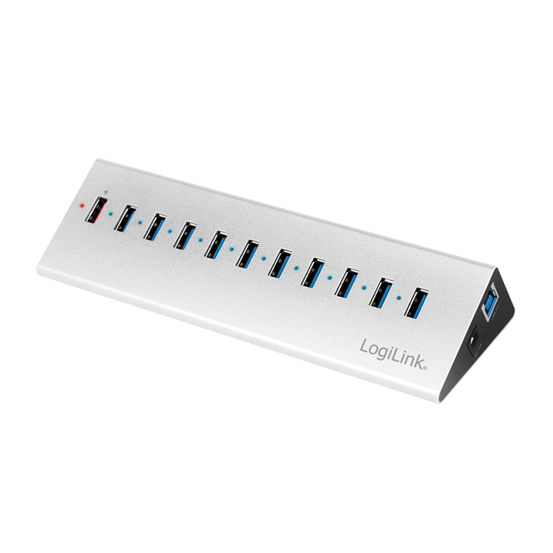

Moin Leute!
Ich will mich etwas entakbeln, mir wird das alles zuviel und meine Midiinterfaces sind auch voll belegt.
Habe bereits schon drei Synths, die eh schon recht stabil am USB hängen und überlege das jetzt auszuweiten.
Vorteil auch, dass ich für Updates nicht immer extra an´s USB kloppen muss, weil schon dran und habe
festgestellt, dass ich, bspw mit dem Behringer Synthtool, gleichzeitig Cubase laufen lassen kann und auch
darüber arbeiten kann, um Sequenzen o.ä. zu übertragen.
Wie sind da eure Erfahrungen? Gerade an die, die besonders viele Geräte am USB haben? Läuft das alles tight?
Gibt´s Einschränkungen?
Welche USB Hubs?
Ich würde wahrscheinlich dann auch Hubs in Reihe schalten, im Extremfall mehere
Also USB-Hub von Satechi, an dem nochmal nen größere Hub und von da aus gehen längere USB-Kabel
an die Seiten, wo ich am dritten Hub die Synths dranklemme.
Betrifft bei mir 11 Synths, könnte mir also 22 Midikabel sparen.
Da ich kurzfristig ein stabiles System brauche, würde ich gerne die Woche nutzen, um das ganze bis dahin umzusetzen.
USB Midi hat eine xmal höhere Datenübrtragungsrate als klassisches Midi. Daher dürften viele Geräte gleichzeitig kein Problem sein. Ich hänge da auch einiges an ein iPad über USB, aber in erster Linie Controller. Problematisch ist eher, dass USB eine Masseverbindung zum Gerät herstellt und schnell Brummschleifen bzw. das unangenehme „USB Zirpen“ auftreten, wenn das Audiosignal der Synths über ein USB Audio Interface parallel angeschlossen sind. Muss nicht, aber das Risiko ist hoch, dass das zum Problem wird. Daher schließe ich Klangerzeuger nachwievor über klassische Midiverbindungen an, da diese galvanisch getrennt sind. Jeder Synth hat sein eigenes Netzgerät (bei denen mit USB Stromversorgung) und Audio geht analog über ein Mehrkanal USB Aufiointerface in den Rechner. Da brummt und zirpt dann nix. Eine Sache noch: USB Midiclock ist oft recht zittrig. Das liegt nicht an der USB Verteilung über Hubs, sondern am Einspeisen des Signals aus dem Rechner. Da ist Hardware-Midi-Clock mit klassischer Verkabelung auch überlegen. Wird also alles wahrscheinlich nicht so einfach…
