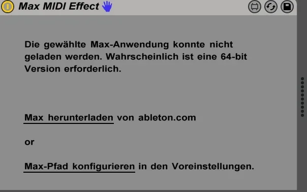

die M4L devices ind den VST Ordner? Das klingt merkwürdig
Eigentlich kannste die hinschmeissen wo Du gern möchtest, es sei denn der Entwickler des Plugins macht da irgendwelche Vorgaben. Kannst ja auch im Homeordner einen neuen anlegen mit M4L-Plugins oder was auch immer. Spielt eigentlich keine grosse Rolle. Wichtig ist nur zu wissen, dass außerhalb des eigenen Ordners nicht mehr so ohne weiteres überall Lese-/Schreibrechte existieren, was Dir macOS eben dann mit der genannten Passwortabfrage entgegenbringt. Der will eben irgendwohin, wo er standdardmässig erst mal nicht einfach hin darf. Das kann aber eben auch durch "falsche" - oder besser nicht korrekt gesetzte oder unzureichende Zugriffsrechte passieren. macOS ist UNIX "untenrum", da gibts eben die Einteilung User-Group-Others mit Read-Write-Execute, meist dargestellt im Stil von drwxr-xr-x . Das würde bedeuten, der User kann schreiben, lesen, ausführen, die Gruppenmitglieder dürfen lesen und ausführen (aber nicht schreiben) und für den Rest (=others) gilt das gleiche, in Abhängigkeit der sog. ownership - Eigentum, was durch den User und eine Gruppe spezifiziert wird. In diesem Fall steht das erste "d" schlicht für directory (=Ordner). Bei Ordnern ist das Recht "execute" (=x) gleichzusetzen mit "da darf ich rein wechseln", bei Dateien bedeutet das quasi "ausführbares Programm".
aber mein Max ist sicher 64 Bit

Schau mal hier https://cycling74.com/forums/unable-to-link-live-and-max-«64bit-high-sierra»
Scheint doch ein Problem mit Max zu geben...einer hatte berichtet, ein Downgrade auf eine 7.2.x Max-Version geht bei Ihm.
Musste mal testen : https://cycling74.com/downloads/older - das mit der Passwort-Eingabe sagen andere auch - ist bei mir jetzt auch so, spassigerweise aber nicht bei allen M4L-Devices...:?:
Danke!
also mal abwarten - das OS werd ich sicher nicht neuinstallieren , lieber verzichte ich auf M4L
Hmm, also ich habe folgendes getestet: Im Programmordner bei "Max" rechte Maustaste>Information den Haken bei "als 32bit Applikation ausführen" raus (war bei mir komischerweise angehakt). Vorher Max komplett gelöscht, Papierkorb geleert, und nochmal runtergeladen in der aktuellsten Version 7.3.4. Dann wieder installiert, "32bit-Haken" war nicht mehr drin. Diverse M4L-Devices (Klangerzeuger, MIDI-Effekte querfeldein probiert) GING ALLES, bis auf die einmalige Passwortabfrage, wenn ich das erste M4L-Device nutze. Kann ich mit leben. Aber diese Ausschrift die Du bekommen hast, kommt bei mir definitiv nirgends. Live habe ich aber in der 64bit-Version laufen. Sehr komisch - also von "geht nicht" bin ich da weit entfernt, meine genutzen M4L-Dinge funktionieren alle noch - soweit ich das jetzt testen konnte.
Btw, OS-Neuinstallation kommt natürlich nicht in Frage - logisch, das ist keine Option.
ich bin das nochmal so durchgegangen ... ändert nichts.
Ich bin auch fertig damit. Benutz eben kein M4L
Hmm...unklare Situation. Um welches M4L-Device handelt es sich denn ? Ein spezielles ? Ich könnte ja mal probieren. Oder Du machst doch mal den Test mit einer älteren version 7.2.5 siehe mein Link oben. Trotzdem nicht klar. Bei mir funzt das alles noch - bis auf die Passwortabfrage. Eine Sache habe ich allerdings auf allen meiner Macs vor sehr langer Zeit gemacht:

Ich greife nochmal das M4L-Problem auf. Ja, auf meinem iMac (vor ca. 4 Wochen clean install mit 10.12, dann Live und den ganzem Kram installiert und Update auf 10.13 gemacht) geht das mit M4L auch nicht - gleiche Fehlermeldung wie oben genannt. SIP ist dort aus (das isses also nicht)- auch ein Test mit der 7.2.5 (die übrigens die Java6 haben wollte) geht genauso wenig (isses also auch kein Versionsproblem). ABER: auf meinem MBP geht das witzigerweise :roll: wenn auch mit der Passwortabfrage. Allerdings ist der MBP auch schon länger in Betrieb und hat mehr Updates gesehen als mein iMac, wo ich eigentlich nur das neueste installiert hatte. Unterschied ist nur - der MBP hat SSD und damit APFS bekommen, der iMac nicht und ist noch auf HFS+ . Seeeehr geheimnisvoll - da muss man wohl abwarten was Cycling74 macht hinsichtlich Update. Live geht allerdings problemlos - nur M4L klappt derzeit nicht auf meinem iMac.

Hi Everyone, sorry for the issues you are all experiencing.
We've been in touch with Ableton about this issue and it appears to be related to how 10.13 is handling code-signing of 3rd party apps, in this case Max within Live. The Ableton team is working on a fix and, while we hope it will be coming soon, cannot provide a timeline.
While the issue seemed at first to be the same as an earlier issue from 10.12, it is not identical and even a clean install of the OS does not appear to be a viable fix.
In the meantime, the only recommendation that we can give is to downgrade to 10.12 for any timing critical M4L work or to wait for an update to Live if you can.

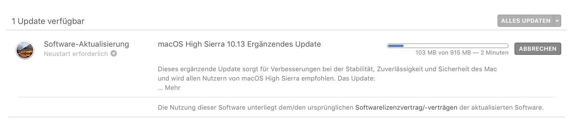

Interessant - Das nennt Apple nicht 10.13.1 oder so, nach allem heißt es noch immer einfach 10.13.
Der Apfel will wohl damit eher kaschieren, dass es diese bekannte Sicherheitslücke gab, die man damit geschlossen haben möchte. https://www.heise.de/mac-and-i/meld...bleme-mit-ergaenzendem-Update-an-3851116.html
Die Sicherheitslücke gibts wohl in Sierra und dem Kapitän noch immer, die gepatchte Version ist dann zumindest mal sicher(er). Und genau aus solchen Gründen sind Updates zu empfehlen.
10.13 Ergänzendes Update heißt das offiziell. Ein doofer Name. Paul wäre schon besser.

Um nochmals kurz das Ableton Problem in Zusammenhang mit Max4Live aufzugreifen - Cycling74 hat da einen quick-and-dirty Patch veröffentlicht - siehe https://cycling74.com/forums/unable-to-link-live-and-max-«64bit-high-sierra» - aber es soll wohl im nächsten Live-Update 9.7.5 gefixt sein, warten wir also in Kürze auf die 9.7.5er Live. Das Problem mit der Passworteingabe wurde mit diesem Patch aber nicht beseitigt - auch kann der Patch dazu führen, dass Live keine Auto-Update mehr macht. Also überlegen, ob man den unbedingt nutzt oder wartet.
Ableton hat jetzt das Update für Live 9.7.5 freigegeben - lt. FAQ soll damit das Problem mit Max4Live (was ich selbst mit 10.13 spassigerweise gar nicht hatte :) ) behoben sein, Live ab der 9.7.5 ist jetzt kompatibel zu High Sierra / 10.13.
Mal im Supportbereich lesen, falls das Problem nicht weg ist, muss man Max4Live neu installieren und vorher ein paar alte Preferences löschen. Steht alles im Support-Bereich von Live.
