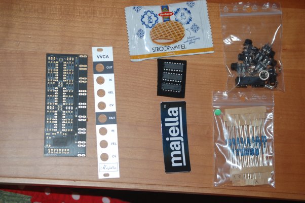

Gestern per DHL geliefert bekommen, mal schauen was Er taugt.
Die Waffel verspricht keine Lebensdauer zu haben ist aber ordnungsgemäß im BOM verzeichnet.
Die Schaltung ist kein Voodoo sondern eher LM13X00-Standard, wobei in der Bauteilliste LM13600er angegeben wurden, als dann 2 LM13700 geliefert wurden.
Preislich sind die Majella Module wohl ok, aber man braucht 5V aufm Busboard.
Auf jeden Fall als DIY-Variante was für Anfänger da einfach aufzubauen und gut dokumentiert.
Das macht klanglich bestimnt ziehmlich gut hörbaren Unterschied. Wäre mal interessant wie der mit dem 600er klingen würde.

ich werde es auch mal mit dem 600er testen, hab noch genug davon rumliegen.

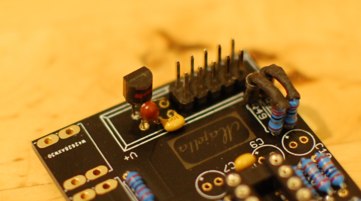

Das Design war ansprechend und ich hab im KB37 nur noch 4hp Platz für die VCA's. Derzeit belegt durch einen MA VCA.
Sobald Er zusammengelötet ist, kann ich ja mal Klangbeispiele posten.
ok die eigene 5V Versorgung hab ich mal nachgerüstet, sonst brauch ich die grad eh nicht im KB37
