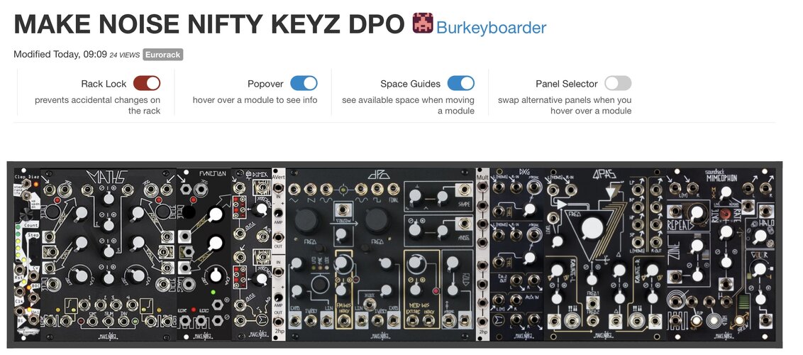

Allerdings sehe ich im 0-coast verschiedene Einschränkungen und habe mich daher entschlossen, es wieder zurück zu senden und mir ein größeres und flexibleres Modular-System anzuschaffen.
Ich habe mir ein Budget von 3000 Euro gesetzt und außerdem den Entschluss gefasst, das Modularsystem in ein Nifty-Keyz von cre8audio einzubauen, welches den Platz von 112 TE liefert.
Es handelt sich um folgendes System:

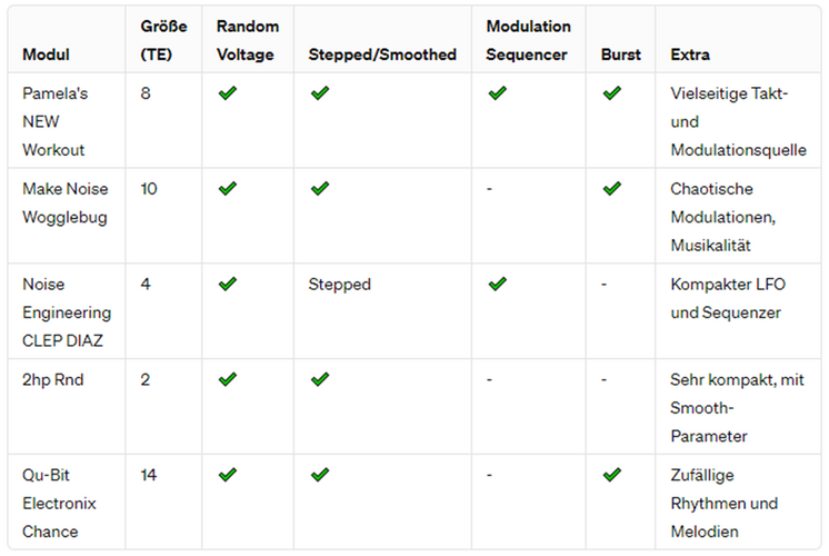

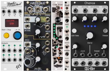

ich habe noch weiter überlegt, was man in 2 - 8 TE unterbringen könnte. 2 TE habe ich auf jeden Fall noch frei, aber falls ich mich für den DPO entscheiden sollte würde ich noch 8 TE frei haben.
Ich habe mich daher für eine Random-Source bzw. CV-Modulation-Sequencer entschieden und zu dem Thema eine kleine Recherche gemacht. Der Vollständigkeit halber sind auch Module enthalten die vom Platz her nicht mehr in mein Rack passen würden, wie Wogglebug oder Qu-Bit Chance.
ALM Busy Circuits Pamela's PRO Workout - Eurorack Module on ModularGrid
Make Noise Richter Wogglebug 2014 - Eurorack Module on ModularGrid
Noise Engineering Clep Diaz - Eurorack Module on ModularGrid
2hp Rnd v2 - Eurorack Module on ModularGrid
Qu-Bit Electronix Chance (Black Panel) - Eurorack Module on ModularGrid
Wenn nur 2 TE frei sind, würde meine Wahl auf das 2HP Modul "Rnd V2" fallen.
Wenn ich jedoch noch 8 HP frei hätte, würde meine Wahl auf ALM "Pamelas Pro Workout" oder Noise Engineering "Clep Diaz" fallen.
Bei "Clep Diaz" mag ich den direkten Zugriff auf die Parameter.
Bei "Pamelas Pro Workout" die große Anzahl der Ausgänge und Möglichkeiten.
Der Wogglebug passt leider nicht mehr in die freien 8TE, im Falle dass ich mich für den DPO entscheiden sollte.
Letzlich sind das aber noch Hypothesen, denn ich behalten das Spectraphon sicherlich und dann wird es das 2HP "Rnd V2".

Zur OSC-Auwahl: Ich würde den STO weglassen. Entscheide dich für DPO oder XTO und gib dem System noch etwas Luft zum Atmen mit einem Optomix oder seinem Stereo fähigen LPG-Nachfolger DXG. Mehr Mix- und VCA/LPG-Möglichkeiten geben dir die Freiheit, nicht so leanar im Modularsystem zu denken. VCO->VCF->VCA etc. löst sich dann völlig auf. Du kannst besser alles mit allem verpatchen und so auch parallele Soundkreise aufbauen, Feedback-Patches bauen und vieles mehr.
Ich glaub, das gute alte 'Shared System' ist eine gute Blaupause, um die additive Synthese Idee von einem Make Noise (Buchla like) System zu verstehen. Da ist Optomix im Zentrum.
Diese mehrteilige Reihe über's Shared Systen kennst du wahrscheinlich schon. Wenn nicht, kann ichs nur empfehlen.
Ich selber mag die klassischen Module von MN. Hab den DPO in Reihe mit Moddemix und Erbe-Verb für dunklen Schrammeltechno am laufen.
Viel Spaß auf der Modular-Reise und hoffentlich bleibts bei deinem Nifty-Case
M.i.a.u.: bbbbbbbbbb15452 und HairyHands
  • #26

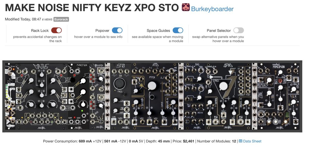

Es sollten schon zwei parallele Oszillatoren sein, der XTO ist doch eigentlich nur ein Single-VCO, denn für FM und Sync braucht er ja einen Partner, deswegen der Gedanke an den STO.
Das wäre jetzt meine Alternative:
Wie du siehst ist der DXG von Anfang an eingeplant. Auch habe ich an ausreichend Splitter gedacht und diese so platziert. Damit MOD, VCO, VCA+VCF und FX getrennt sichtbar werden. Noch ein Clep Díaz für Mod-Sequenzen dazu…

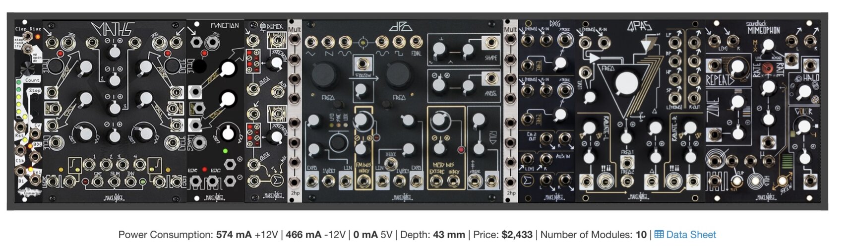

Und das wäre die Variante mit dem DPO:
Wie ihr seht ist das 2TE weniger Platz, darum nur zwei 2hp Mult statt drei in der Variante vorher. Den vollen Luxus eines Shared System (kenne ich von YouTube) habe ich mit 112 TE leider nicht.
  • #27
Glaube, soviele Mults brauchst du nicht. Hast ja im Nifty schon welche. Attenuators und Attenuverters sind da viel hilfreicher. Sollte es auch im 2HP-Format geben.
Hast du natürlich teilweise auch schon im Maths ... lass einfach mal noch was frei, kann ich nur raten. Dann siehst du, was du nachher in der Praxis noch brauchst

  • #28
Danke für den Hinweis zum Thema Mult vs Attenuverter. Ich habe es im Bild unten berücksichtigt.
Zum Thema XPO+STO vs DPO aber nochmal die Frage, ein XPO allein kann keine FM und Sync, darum wäre doch der STO oder ein anderer VCO nötig.
  • #29
Du kommst mit deinem Maths grundsätzlich schon ziemlich weit, wenns um Modulation geht. Auch der bringt im Cycle/Lfo-Mode Audiorate zum FM modellieren.
