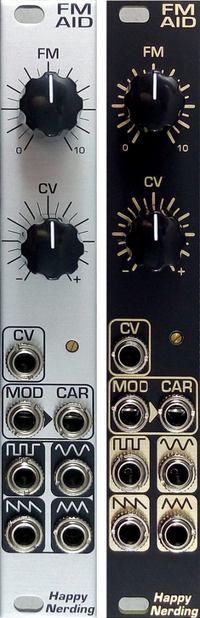

Für tonal saubere Thru Zero FM/PM könnte evtl. das Happy Nerding FM Aid Modul zum DPO passen. Läßt sich auch nur mit einem Osc als (heftiger) Wavefolder benutzen.
Ist aber ein analoges Modul, heißt 100% sauber glockig geht nicht unbedingt.

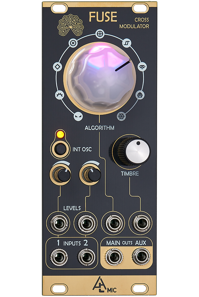

Das After Later Audio Fuse (Nachbau vom MI Warps) macht super klare TZ FM mit dem internen Sinusoszillator. Passt auch gut mit einem STO zusammen.
