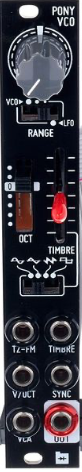

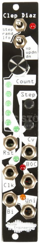

1. Modulation-Sequencer inkl. LFO: ClepDiaz
2. Zusätzlicher Oszillator mit Thru-Zero als Sub und für Super-FM
Das sind ja mal zwei kleine und kompakte Module. Aber auch nicht zu klein. Diese 2hp Module finde ich, ehrlich gesagt, dann doch immer zu klein.
Denn wenn ich den DPO im Modulator-Carrier-Betrieb habe, dann macht ja nur der Carrier wirklich den Sound, der Modulator moduliert ja nur, dann wäre es schön noch einen Sub-Oszillator zu haben.
Beide Module haben je 4 TE. Damit wären 8 TE voll.
