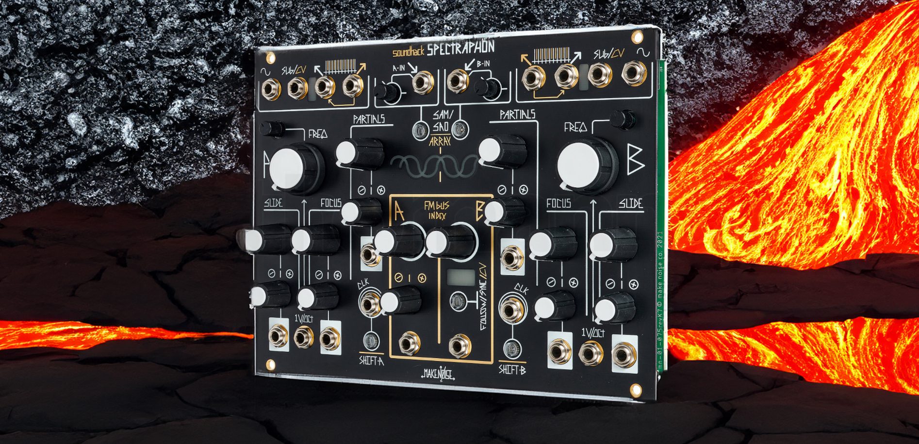

Spectraphon.
Definitiv ein tolles Modul. Mir war es zu viel Untermenüs und hidden Function. Sowieso bin ich bei diesen ganzen „ beachte den Farbstatus irgendeiner LED „ Module raus. Aber das ist jetzt nur mein Contra, zu den vielen ProS der Module
  • #165
Eigentlich ist es gar nicht so kompliziert.
Man hat die SAM/SAO Taste für jeden Kanal A und B, die noch doppelt belegt ist. Mit Shift wird sie zur Array-Taste, die startet die Digitalisierung. Dort liegen jetzt seit dem SP52 noch die Modes Noise und Chaos drauf, die werden nur durch Farbcodierung anzeigt, man muss die Reihenfolge wissen.
Dann gibt es die Follow und Sync-Taste. Im Follow-Mode ist die LED permanent an, im Sync-Mode ist die LED flashing. Da ist noch eine Doppelbelegung drauf, und zwar wenn man Shift drückt, sind es die Modi für den Sub/CV Ausgang. Normalerweise ist der Ausgang der Sub-Oszillator, aber mit den weiteren Modi kommen dort Random-Stepped oder Random-Smoothed oder Triangle raus, immer synchron zur CLK. Diese Modi habe ich aber noch nicht verwendet.
Und wenn man Shift A hält, kann man dann mit Shift-B die einzelnen Arrays von Seite A von den Speicherplätzen 0-15 durch steppen. Die 4-bit-Codierung der LED muss man nicht wissen, sondern einfach nur zählen. Und vice versa.
Aber so oft wechselt man die Arrays auch nicht aus, ich finde, alles in allem, gemessen an dem Funktionsumfang ist das schon gut gelöst, es muss ja auch zu Make Noise passen. Wenn die jetzt dem Modul ein Display wie bei Pamelas spendiert hätten, wäre das kein echtes Make-Noise-Modul mehr gewesen.
Es muss schon ein wenig freakig sein, und wenn ich damit klar komme, dann kann es jeder.

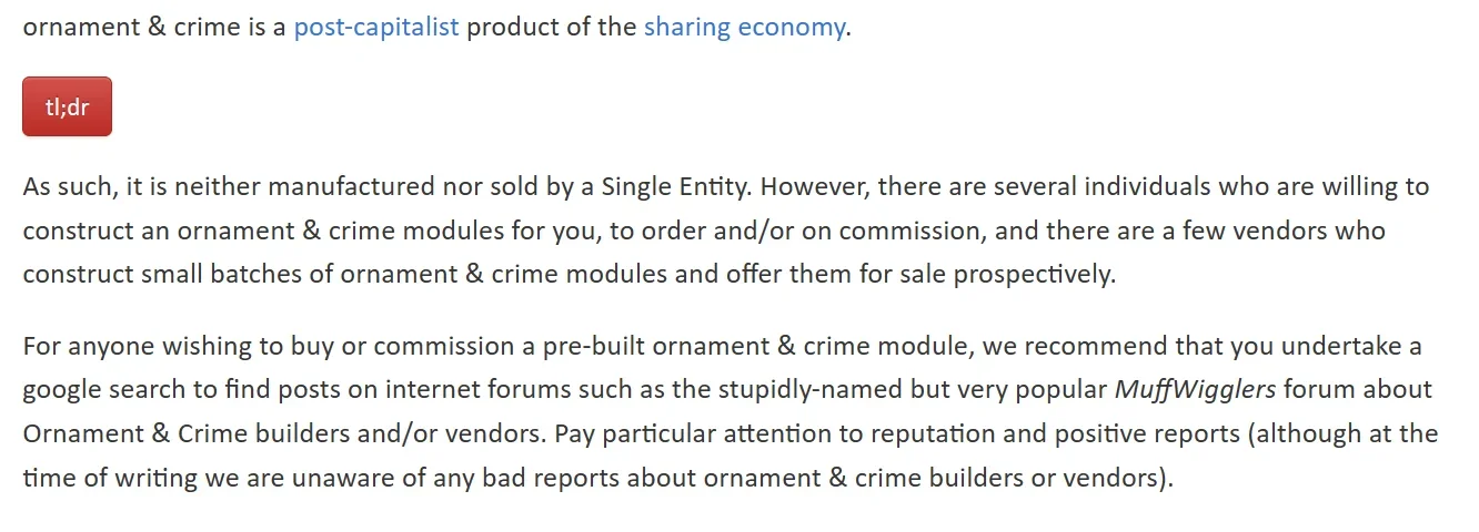

Dieses "Ornament and Crime" ist aber sehr shared und post-capitalism.
Daher weiß ich nicht, ob es das richtige für mich ist, obwohl ich sowas mega interessant finde.

Ich wollte deine Euphorie nicht bremsen. Da ich das Teil selbst hier hatte, und wie bei allen Dingen aus meiner eigenen Erfahrung spreche, meinen Eindruck teilen. Ich verkaufe auch gerade mein Trinity und Quadigy, die können viel, sind klar zu bedienen , aber ich brauche es groß und will Funktionen selbst herstellen, also zb modulierter LFO wirklich Patschen, nicht im Modul verknüpfen..

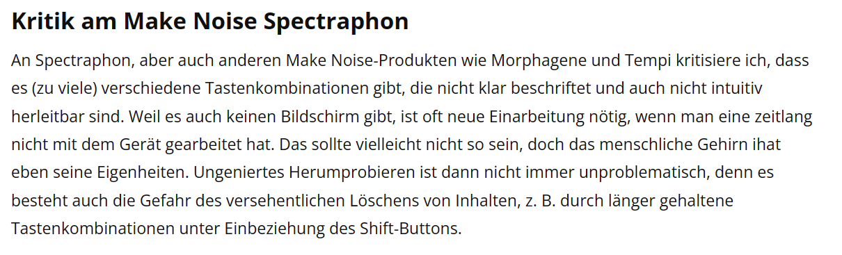

Ja, meine Euphorie ist ja auch nur temporär. Wie stand in dem Artikel von Heiner Kruse:
"Fast könnte man das Modul auch als gelungenes, wenngleich luxuriöses Rätsel betrachten, dessen Lösung in einer ruhigen Stunde im Forscher-Modus Spaß machen kann."
In dem Artikel habe ich auch vom sogenannten "Low Mode" gelesen, den man mit der Shift-Taste im SAO-Modus erreicht, und der im Manual gar nicht beschrieben ist.
Ich habe mich immer wieder gewundert, warum die Shift-Taste permanent leuchtete und das FRQ-Rad sich so komisch verhielt. Ich dachte ich hätte Shift+"SAM/SAO" im SAM-Mode gedrückt um die Array-Digitalisierung zu starten, aber ich hatte die Kombo aus Versehen im SAO-Modus gedrückt, dann kommt man in den "Low Mode", der ist aber im Handbuch gar nicht dokumentiert.
Das ganze ist schon ein ziemliches Rätsel.

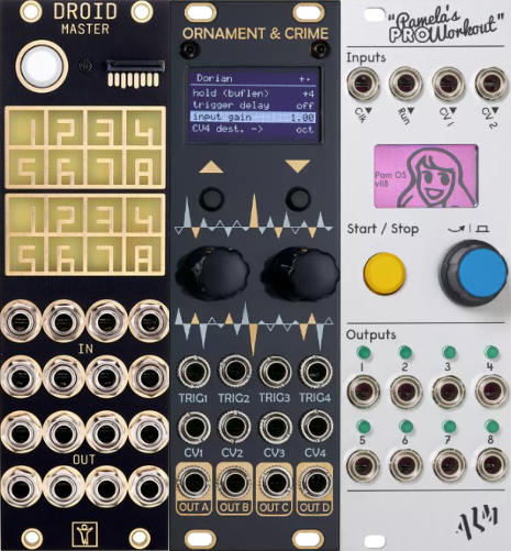

Danke vielmals, das Modul wurde also von "After Later Audio" adoptiert, und wird vermarktet. Das klingt gut.
Wenn ich mal die drei genannten Module vergleiche, dann fällt auf, dass sich die Anzahl der Eingänge und Ausgänge deutlich unterscheiden. Es gibt zwar Erweiterungsmodule, aber wenn ich auf das Make Noise FUNCTION verzichte, habe ich habe nur noch 10 TE frei, und daher ist so Multifunktions-Modul mit 8-10 TE schon sehr hilfreich.
Lfd. Nr.NameEingängeAusgänge
1DROID8x CV oder Trig/Gate8x CV oder Trig/Gate
2Ornament&Crime4x Trig, 4x CV4x CV
3Pamelas PRO Workout2x CV, 1x CLK, 1x RUN8 CV oder Gate/Trig
Für mich wirkt das DROID zunächst mal als das flexiblere, da es die meisten Ein- und Ausgänge hat, die am flexibelsten nutzbar sind. Wie ich verstanden habe, können sie als CV, Gate oder Trig beliebig genutzt werden. Zudem ist es über die Scriptsprache relativ frei programmierbar.
Mich würde mal interessieren, wie solche Module einen Arpeggiator abbilden, wenn sie keine Midi-Schnittstelle haben. Dazu muss das Modul ja wissen, was für ein Akkord auf dem Keyboard gedrückt wurde. Ich habe gelesen, das O&C könnte Arpeggiatoren machen.
Dafür interessiere ich mich schon sehr, aber ich brauche einen Arpeggiator, wie beim Virus TI, der verschiedenste rhythmische Pattern hat, und auch noch weitere CV steuern kann, wie Velocity, etc...
Der O-C kann wohl auch midi. Irgendwie über diese miniklinkenadapter. Das habe ich aber nicht ausprobiert.
Die Ausgänge können auch trigger gate ausgeben. Je nach geladener App. Ist schon recht flexibel. Ne turing machine ist zb auch dabei. Du wolltest ja auch was mit Zufall haben.
