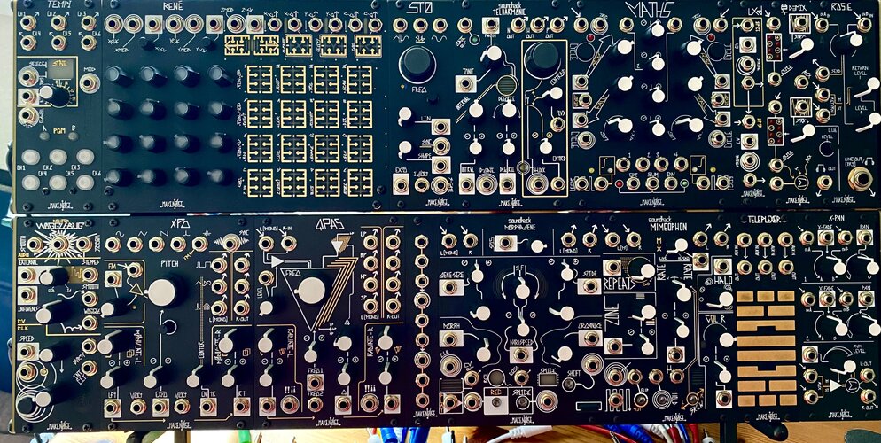

So, jetzt hab ich den Thread auch durchgearbeitet 😊
Bin schon seit geraumer Zeit MN-Fan und habe mit dem Cartesian Shared-System angefangen.
Ein 2. Skiff kam dazu und Erbe-Verb, sowie Pressure-Points kamen und gingen…
Jetzt sieht die Geschichte so aus:
Der Teleplexer wird auch noch gehen, da er Function Platz machen muss und ich ihn kaum verwendet habe.
Ansonsten bin ich aber mit dem Setup sehr zufrieden.
Ich liebe sogar den Telharmonic 😎
Grüße aus Hessen 😊
Hallo lieber Freund Winglad.
Vielen Dank für deinen wohlwollenden und sachlichen Beitrag. Wow, das ist ja mal ein geiles Make-Noise-System. So viele historische Module, die es gar nicht mehr neu zu kaufen gibt, sondern die nur noch auf dem Gebrauchtmarkt erhältlich sind.
Einige davon wären vielleicht auch für mich noch ganz interessant.
Hast du die alle auf einmal, oder in relativ kurzer Zeit gekauft, oder haben die sich über die Jahre angesammelt?
Mit welchen Modulen hast du angefangen? Kannst du kurz die Genese dieses Racks umreißen?
Vielen Dank dafür schon mal im Voraus.

Hallo und danke für das freundliche Willkommen!
Ich hatte vor einigen Jahren die Moog App für das Model-15 entdeckt und dachte mir: "Da kann ich ja mal schauen, ob ich mit Patchen zurechtkomme..."
Die Sache hat mich schnell in ihren Bann gezogen und ich begann, mich nach einem "Hardware-System" umzusehen. Ich wollte ein sogenanntes Shared System (zumindest nennen die bei MN das so... ☺️); also ein schon vom Werk fertiggestelltes Setup.
So kam ich relativ schnell auf den Cartesian, weil der mich sofort begeistert hat und ich die Ideen hinter den MN-Modulen recht faszinierend finde.
Bald kam ein weiterer Skiff dazu (der untere auf dem Bild...) zu Anfang waren da auch noch Module anderer Hersteller verbaut; doch die wanderten über kurz oder lang aus und übrig blieb ein reines MN System! Da ich jedoch vor Kurzem den XPO und QPAS einbauen wollte, mußten die ursprünglichen beiden Module Erbeverb und Pressurepoints weichen. Diese Entscheidung hab ich nicht bereut!
Ja, und wie ich im anderen Post schrieb, tausche ich jetzt noch den Teleplexer gegen ein Function-Modul aus.
Wie Du vielleicht auch bemerken wirst, sitzt oben links im Cartesian jetzt Tempi und nicht Wogglebug! Der Grund: Tempi kann mit René kommunizieren (Select Bus über die INT.CV Bus Line).
Soweit zu meinem System ☺️
Liebe Grüße, Daniel

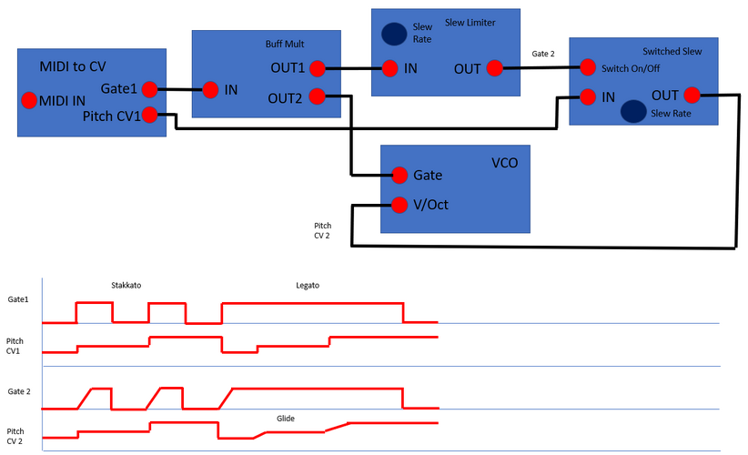

Ich habe jetzt weitere Module ergänzt. Wie ihr seht, bin ich nicht komplett auf Make Noise fixiert, weil das auch ab irgend einem Punkt gar nicht geht, wenn man spezielle Funktionen realisieren will.
Da ich vom Nifty Keyz auf das Intellijel 7U Case umgestiegen bin, musste ich auch ein neues Midi-Interface kaufen, das war mir einigen Überraschungen verbunden! Da ich Keyboarder bin, ist das live spielen auf dem Keyboard für mich essentiell. Für mich sind Funktionen wie Modulationsrad, Aftertouch, Velocity, Legato, Portamento unglaublich wichtig. Im Nachhinein wird mir klar, zu welch wahnsinnig günstigen Preis das Nifty Keyzs einige der wichtigsten Funktionen eingebaut hatte, die mir jetzt beim 1U MIDI fehlen.
1. Ausgangsspannung von Modulationsrad, Aftertouch und Velocity ist fix auf 5V statt zwischen 5V oder 10 Volt konfigurierbar
2. Aftertouch hat keine integrierte konfigurierbare Verzögerung (Slew)
3. Kein konfigurierbares Legato-Portamento
Da ich das MIDI Interface beim Intellijel 7U Case nicht wechseln will und kann, da ich die rückseitige DIN-MIDI und USB-Buchsen verwenden will, habe ich mich entschlossen, einige Slew-Limiter einzubauen, da man die immer gebrauchten kann.
Ich will die Slew-Limiter z.B. für Aftertouch verwenden, denn es beeinflusst den Klang sehr, wenn man den Aftertouch nicht sofort, sondern verzögert kommen lässt. Diese Funktion fand ich im Nifty Keyzs total cool.
Außerdem muss ich mir weitere VCA zulegen, um Modulationsrad, Velocity oder Aftertouch von 5V auf 10V zu heben. Das gehr auch mit Maths-Kanälen 2 und 3. Aber ein paar mehr VCA schaden nie.
Weiterhin brauche die Slew-Limiter für eine TB-303-Style Portamento-Funktion, aber nur bei überlappenden Noten wenn kein neues Gate-Signal kommt. Dafür möchte ich einen besonderen Slew-Limiter mit Schaltfunktion nutzen, den ich über ein geslewtes Gate-Signal einschalte. Bei Legato ist das Signal High, es gibt ja kein Re-Trigger, also gibt es Glide auf dem Pitch. Bei Stakkato ist das Signal verzögert, also ist es erst Low, und wenn es dann High wird, ist die Pitch-CV bereits einige Zeit aktiv und es gibt nichts mehr zu gliden. Glide macht ja nur Sinn wenn man von einer alten Pitch-CV auf eine neue Pitch-CV gliden kann.
Das habe ich hier dargestellt:
So habe ich jetzt meine Modulauswahl gestaltet.
Da kommt jetzt auf jeden Fall noch ein rhythmischer LFO dazu, der Shakmat Mod-Medusa hat mich angelächelt.

Das sieht ja schon mal richtig geil aus!
