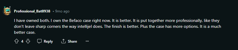

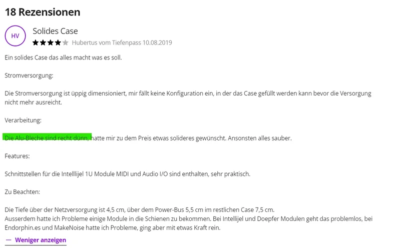

Danke, habe mir beide Links angeschaut – in dem Reddit ist die Rede davon, dass das Intellijel weniger Leistungsreserven habe als das Befaco, aber auch, dass die Stromversorgung eines Befaco-Cases bei einem Anwender bereits nach 2 Stunden einen Defekt gehabt haben soll.
Die Abneigung des Beitrags hier im Forum gründet darin, dass Intellijel ein externes Schaltnetzteil verwendet. Ein anderer Anwender berichtet im selben Thread davon, dass er mit seinem Intellijel keine Probleme habe.
Ich kann da keinen stichhaltigen Hinweis darauf entdecken, dass Intellijel qualitativ schlechter wäre.
M.i.a.u.: bbbbbbbbbb15452
  • #214

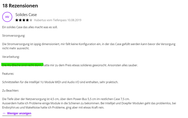

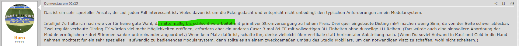

User Horn berichtet, von mittelmäßig bis schlechter Verarbeitung.
Andere Nutzer berichten über scharfkantige Grate und dünnes Bleche.
Das sind natürlich alles nur subjektive Eindrücke. Die Gesamtbewertung bei Thomann ist gut. Es ist also kein schlechtes Case. Ich will nur sicherstellen, mir nicht an scharfen Kanten die Finger blutig zu schneiden, zumal der Preis 170 Euro höher als das Befaco-Case ist.

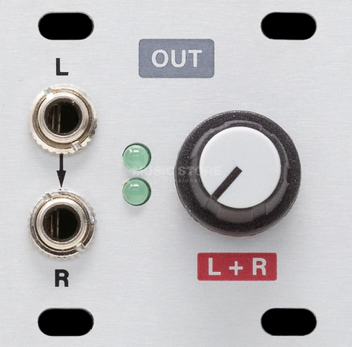

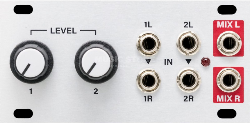

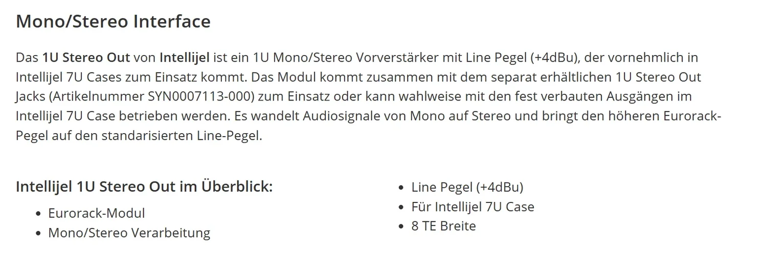

Nutzt du das Intellizel 7U Case mit 1U-Modulen für Audio-Out?
Ich habe eine Frage zu diesen beiden Modulen:

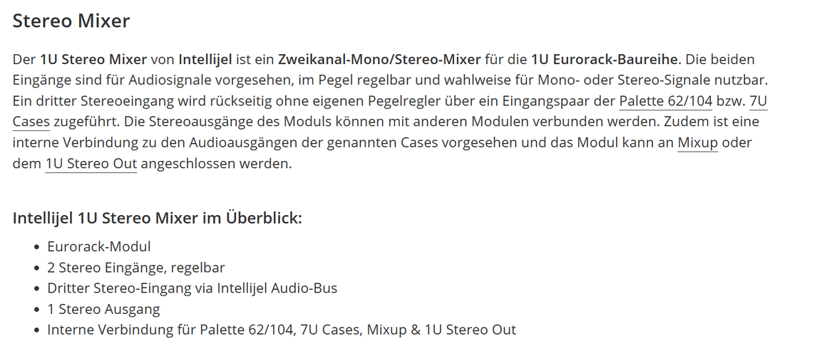

Kann ich den Stereo-Mixer anstelle des OUT-Modules nutzen? Soweit ich weiß, kann der Ausgang des Mixers mit einem Flachbandkabel direkt an die rückwandigen Audio-Ausgänge angeschlossen werden. Hat das Ausgangs-Signal dann den richtigen Pegel, oder ist es zu laut?
Ich hatte nämlich das 1U-Out-Modul schon ausgewählt und dann aber gedacht, dass es schöner wäre, wenn ich am Ende der Audiokette noch mal zwei Stereo-Signale zusammen mischen kann, und dann direkt auf den Audio-Ausgang gebe, natürlich muss der Pegel angeglichen werden, da Audio-Pegel innerhalb des Modularsynthesizers bis zu 10 mal höher sein können, als ein Line-out-Pegel eines Synthesizers...
  • #219
Wahrscheinlich möchtest Du lieber einen symmetrischen (balancierten) Output? Dafür braucht es dann schon ein Audio Out-Modul.
  • #220
OK, verstehe. Das bedeutet, obwohl der Ausgang des Stereo-Mixers auf die rückwandseitigen Ausgänge geleitet werden kann, ist das kein symetrisches Ausgangssignal?
Das gibt es dann damit:
Ok, verstehe. Dann brauche ich das auch noch.

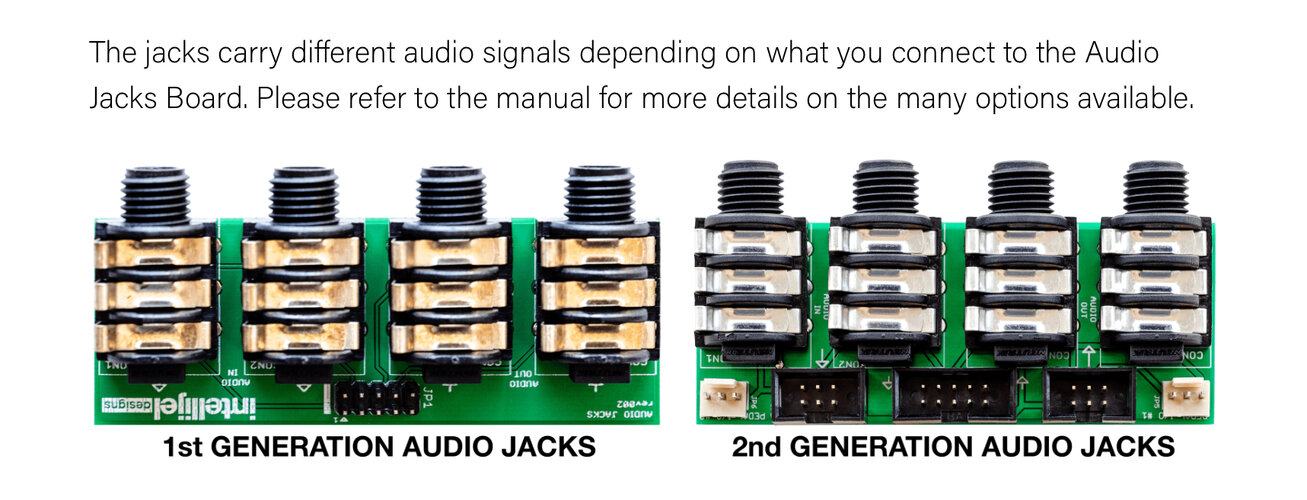

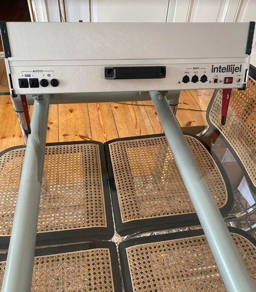

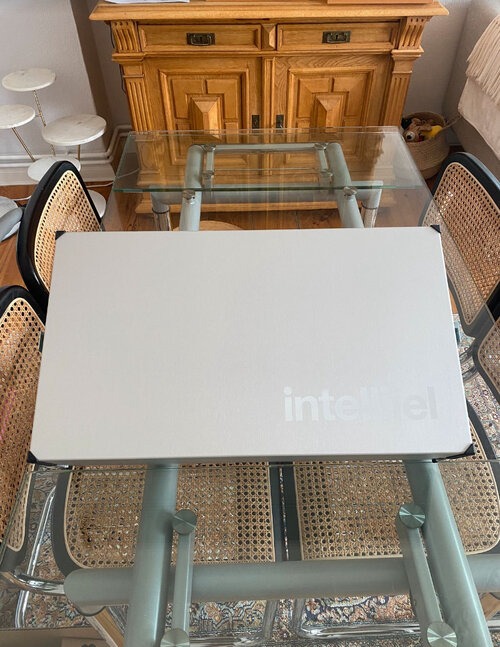

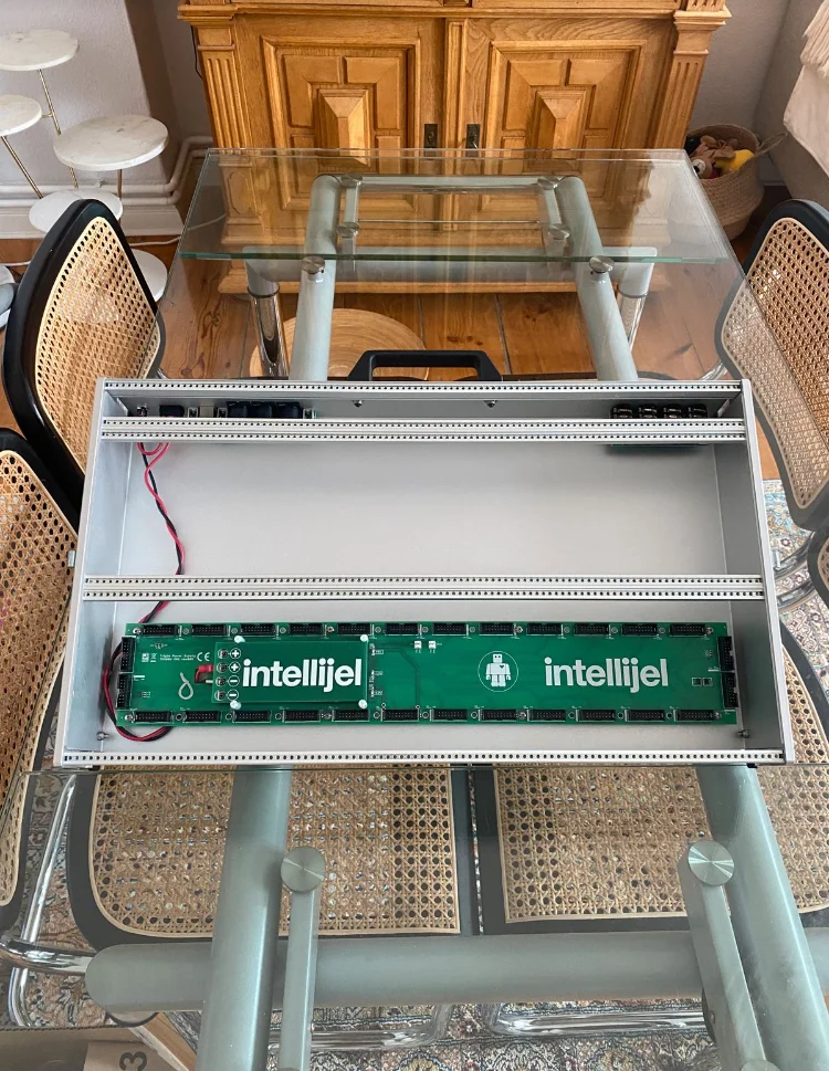

Achtung: Du wirst die Klinkenbuchsen an diesem Case nur dann als Anschlüsse für aktuelle 1U-Module nutzen können, wenn das Case das "2nd Generation Audio Jacks Board" hat. In dieser Anleitung auf Seite 8 siehst Du, wie 1st und 2nd Generation sich unterscheiden. Auf dem Bild des Verkäufers ist nicht zu erkennen, um welches Board es sich handelt. Bitte lass Dir vor dem Kauf ein Foto schicken, auf dem Du erkennen kannst, um welches Board es sich handelt.
Man kann diese Boards problemlos nachrüsten, sie sind mit 25 Euro auch günstig, nur sind sie bei Thomann derzeit nicht gelistet und bei Schneiders als "vorbestellt, Termin unbekannt" geführt.
  • #223
Danke lieber Freund Serge! Du bist ja so nett und hilfsbereit...
Ich hatte ja keine Ahnung! Von der Farbe der Fotos des Verkäufers wäre es das 2nd Generation, das ist silbrig. Das 1st Generation ist eher kupferig.
Ich habe den Verkäufer gefragt aber er weiß es nicht, er hat es am 20.04.2020 bei Musicstore gekauft. Ab Frühjahr 2019 waren alle Intellijel 7U Cases mit dem 2nd Generation Board ausgerüstet. Aber ich habe es sowieso bereits bezahlt. Also muss ich sehen was kommt.
M.i.a.u.: serge

Sicher bin ich da nicht, vielleicht findest Du im Manual eine genauere Info, ob die Ausgänge balanciert wären.
Im Manual sieht man, dass der Stereo Mixer mit einem 3-poligen Kabel mit dem Audio Jacks Board verbunden wird.
Für ein symmetrisches Signal in Stereo sind das nicht genug Pins. Also ist der Ausgang bei Nutzung des Stereo Mixer 1U nicht symmetrisch.
Das Modul Stereo Line-Out 1U dagegen wird mit einem 6-poligen Stecker verbunden. Hier hast Du dann einen symmetrischen Ausgang.
  • #225
Sehr gut, danke lieber Freund Turing! Dann brauche ich das. Danke für deinen netten Tipp. Der Verkäufer vom Case hat das 1U Stereo Output auch im Angebot. Er schickt es mir mit. Damit ist das klar. Es passt!

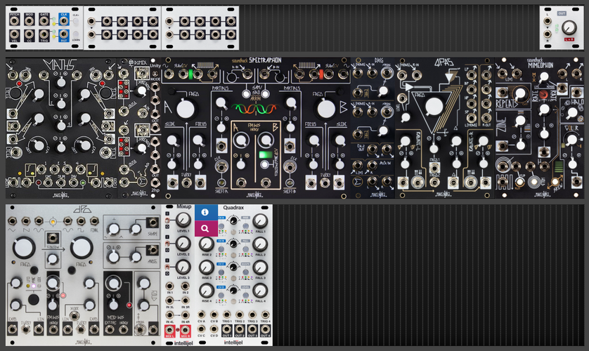

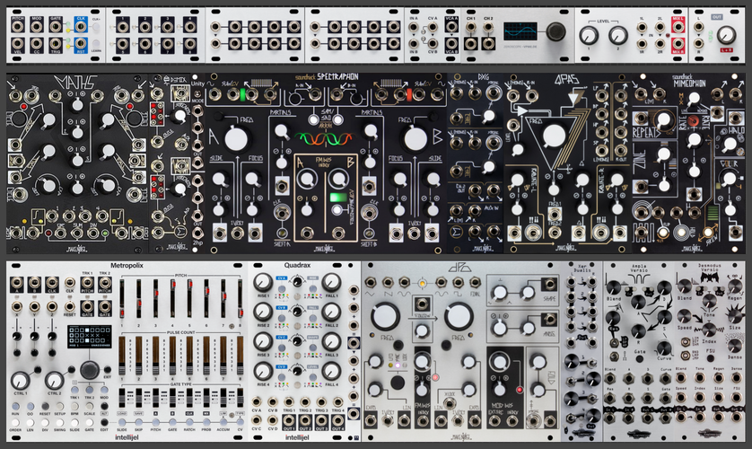

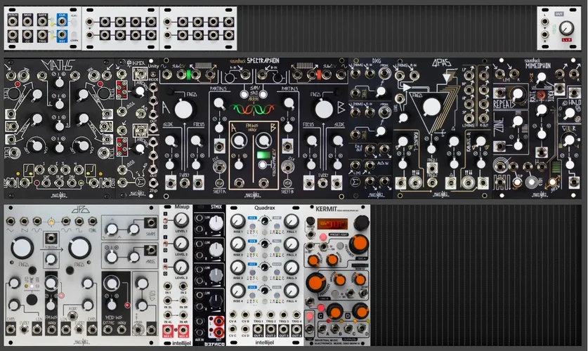

Jetzt wo ich mich vom Nifty-Keyz-Case verabschiedet und zum Intellijel 7U hingewendet habe, gibt es auch kein Platzproblem mehr und für einen Supermodulator können 12-14 TE eingeplant werden.
Dadurch kann ich einen Quadrax oder Kermit III nutzen.

Da es ja bis jetzt der einzige Mixer in deinem Setup ist, würde ich darauf achten, das er flexibel einsetzbar ist, also möglichst viele Zusatzfunktionen hat.
Erstmal vielen Dank für deine sachliche Teilnahme an diesem Thread. Das ist hier nicht selbstverständlich. Ich habe ja neben dem DXG noch den ModDemix aber der ist für CV.
Ein Stereo-Mixer finde ich an dieser Stelle als überflüssig, da das ja auch bedeuten würde, das alles nachfolgende (Filter, VCA, Effeckte) auch in Stereo sein müssten.
In der Tat ist das Spectraphon für einen Stereomixer prädestiniert. Und ja, Filter wie QPAS und Delay wie Mimeophon sind in Stereo ausgelegt. Von daher macht der DXG als Stereomixer durchaus Sinn.
Auch wenn du den Hersteller nicht magst, würde ich den Doepfer A-138j vorschlagen. Neben der Mixfunktion hast du auch die Möglichkeit die Kanäle abzuschalten, als auch zu invertieren. Gerade letzteres ist beim Einsatz als CV-Mixer recht hilfreich. Weiterhin kannst du auch Kanäle aus der Summe entfernen, und ihn so als Attennuator/Attennuverter verwenden.
Ansonsten kann ich auch das Motion MTR von Befaco/Molten Music empfehlen. Hat zwar nur drei Kanäle, können aber als Audio, CV-Attenuator und CV-Attenuverter verwendet werden. Auch hier können einzelne Kanäle aus der Summe genommen werden. Nettes Gimmick ist die visuelle Darstellung.
Vielen Dank für die Vorschläge ich werde sie mir gleich näher ansehen!

Ich habe mir das aktuell so überlegt:
Ein zweistimmiges System, mit einem 2-Spur Sequencer, um meine beiden VCO anzusteuern.
Oberer Strang und unterer Strang. Jeweils mit VCO, Mixer, VCA, Filter und FX.
Unten Noise Engineering Mixer, VCF+VCA+ADSR-Combo und FX, alles Stereo.
Nur so als Idee. Der obere Strang ist fertig. Der DPO auch schon da. Aber der Rest fehlt noch. Langsam ernährt sich das Eichhörnchen.

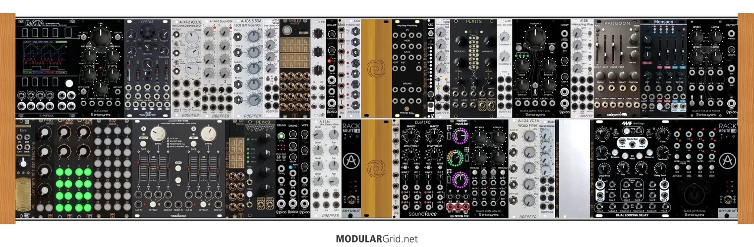

Hier mal mein aktuelles Rack, es besteht aus zwei Arturia RackBrute 6U, welche nebeneinander stehen. So ergeben sich zwei Reihen mit 2 x 89TE, also insgesamt 356TE (Abzüglich 10Te für die beiden Netzteile).
Unten links (neben dem MI Ears-Clone) sind die DROID-Controller, welche bei mir hauptsächlich als Sequenzer (Algoquencer) mit 6 Spuren, aber auch als Appregiator fungieren. Jeder Kanal hat ein Gate und ein CV-Ausgang. Der CV-Ausgang kann quantisiert oder unquantisiert als Pitch-CV verwendet werden. Die CV kann aber auch als Modulationssource genutzt werden, z.B. um bei einem Drumkanal, die Drumstimme zu modulieren.
Daneben die Drumsection mit dem Vermona randomRHYTHM den ich als Triggerquelle HiHat und Clap verwende. Damit bekommt man schön Grooviege Paetern hin. Folgend MI Peaks als Basedrum und Snare-Quelle, ein Erica Synths Pico Drums (meist HiHat und Clap) und ein Erica Synths Pico Drum2 für unterschiedliche Drumsounds. Der Section hab ichnoch einn 24dB Tiefpass spendiert um Stimmen "auszublende". Alle Drumstimmen werden über ein 4-Kanal Stereo-Mixer vorgemischt, das Ausgangssignal geht zum Ausgangsmixer.
Oben links ein Osszilaoscope (noch kein Mordax Data, sondern ein Einkanaliges, aber in der selben TE), BBD-Delay (welches dort nur geparkt ist). Die nächsten Module bilden häufig eine BaseLine-Stimme, bestehend aus dem Operat, LFO, ein Dual ADSR, SEM-Filter und ein Dual-VCA, dessen Ausgang zum Ausgangsmixer ganz rechts geht.
Dann folgend ein paar Utilitiy (DROID Master mit den Analogen Ein und Ausgängen, ein Dreifach Attenuverter, ein ungenutzter Quantizer (Quantizer ist in DROID enthalten), Multiple für Systemtaktverteilung, mit neben liegenden Taktteiler. Nach der Holzblende, welche die Trennung zwischen den beiden RackBrute symbolisiert, folgt ein Patchpanel, an dem mein KeyStepPro hängt. damit kann ich Pitch, Gate und Mod von zwei Stimmen, 4 Gates, und den Takteingang patchen. Daneben noch ne "Stimmgabel".
Ab jetzt folgen die Soudsources, angefangen mit einer Noisequelle. Danach Plaits und Wavetable, dazwischen der Zweifach-Crossfader, um die jeweils beiden Ausgänge zu mischen. Daneben ein Input-Modul und ein Mischer. Dann folgen MI Rings (Clone) und MI Clouds (Clone), welche meistens als Pärchen verwendet werden, da sie in Stereo funktionieren. Am Ende ein Ausgangsmischer und ein Outputmodul zu Pegelanpassung.
Unten rechts noch ein paar Utilitys (passives Multiplte, Duals Taped LFO, Motion MTR (Attenuverter + Anzeige) noch ein Dual AD, der im Loopmodus auch als Dreieck/Sägezahn-LFO genutzt werden kann, ein WASP-Filter, welchen ich gerne mit dem Wavetable verwende und ein VC-Polarizer für Ringmodulation ect.
Abschließend das 4ms Dual Looping Delay und der Erica Synths Black Joystick2 mit 4x2 Kanälen mit je 8s Kurvenspeicher.
Wie du vielleicht erkennst ist das System recht offen gehalten, lediglich die Drumsection ist fest verdrahtet. Die Baselinestimme hab ich gerade erst rausgezogen, da ich sie häufig so verwende. Der Rest ist offen, aber so angeordnet, das sich möglichst kurze Kabellängen ergeben.
