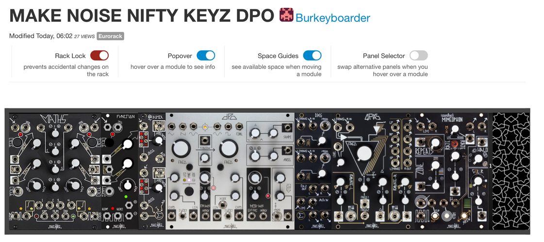

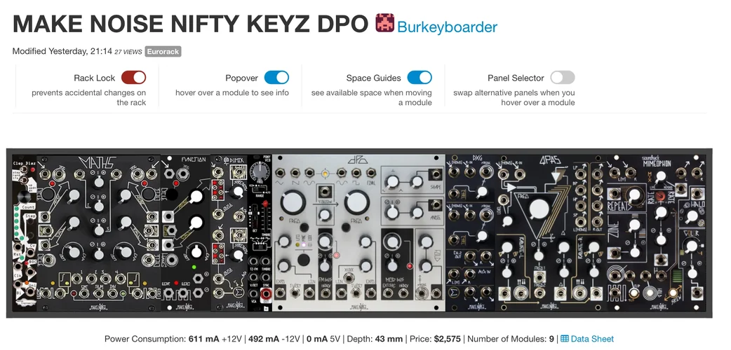

Ich habe mich entschieden den DPO zu behalten und das Spectraphon zurück zu senden. Ich habe nun mein Case etwas angepasst.
Ich habe mich entschieden ein Sin als Suboaszillator von 2hp einzubauen, damit der DPO noch untenrum verstärkt wird, wenn er in Modularor-Carrier-Betrieb im Prinzip nur noch 1 VCO ist. MATHS und FUNCTION werden für Modulationen gebraucht, können also keinen Suboszillatpr darstellen. Um die vielen VCO Signale zu mischen reicht das DXG mit seinen nur zwei Signale nicht aus, also brauche ich noch einen 2hp Mixer. Und bei so vielen tollen Modulen fehlt auch noch ein Modulation-Sequenzer, daher das Clep Díaz.
Leider hat das Nifty Keyzs nur zwei Mult. Daher werde für weitere CV-verteilungen stackable Patchkabel verwenden.
Ist das so alles Ok?

Mit gestackten Kabeln bei Steuerspannungen könnte es Probleme geben, da die Spannung dadurch aller Wahrscheinlichkeit geringer ausfällt. Ob das am Ende hörbar ist, müsstest Du selbst entscheiden. Die Lücke im Rack könnte also auch sinnvoll für ein Buffered Mult verwendet werden. Gibts sicher auch mit wenigen HP. Mir fehlt da leider die Praxiserfahrung, da ich eher erwähnte Mults mit Spannungsversorgung verwende.
Ob du wirklich einen zusätzlichen function zu dem math benötigst ist fraglich. Den Platz würde ich erst mal offen lassen.
Der sog. Sollte doch eigentlich zum mischen reichen? Da brauchst du keinen zusätzlichen Mixer.
  • #100
Ob du wirklich einen zusätzlichen function zu dem math benötigst ist fraglich. Den Platz würde ich erst mal offen lassen. Der sog. Sollte doch eigentlich zum mischen reichen? Da brauchst du keinen zusätzlichen Mixer.
Du hast recht, ich bräuchte nicht unbedingt den Mixer von 2hp, denn ich könnte die Kanäle zwei und drei des MATHS zum mischen von Audiosignale von den Oszillatoren verwenden.
Allerdings brauche ich die Kanäle eins und vier des MATHS für die Envelopes für VCA und VCF. Und dann brauche ich noch einen LFO, dafür den FUNCTION.

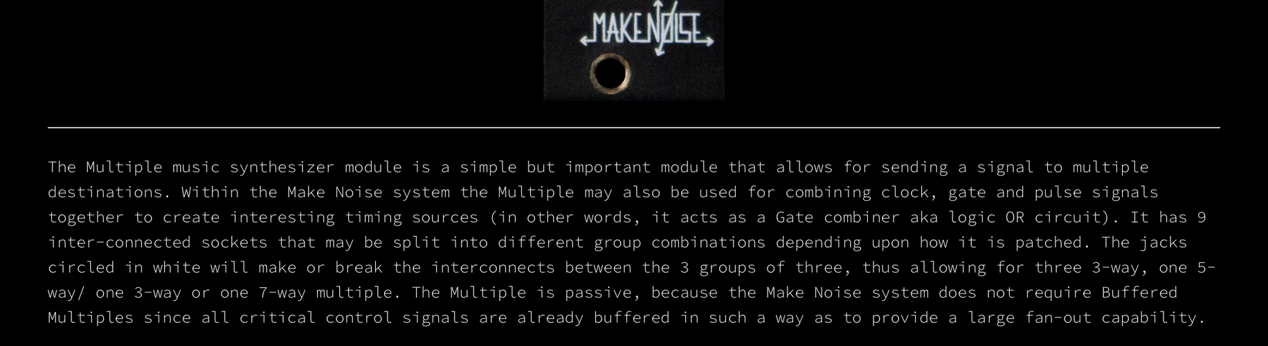

Ich habe gelesen, dass Make Noise auf Grund seiner elektrischen Architektur nur passive Mult benötigt. Die haben ja sogar ein Mult-Modul am Sortiment, eben ein passives.

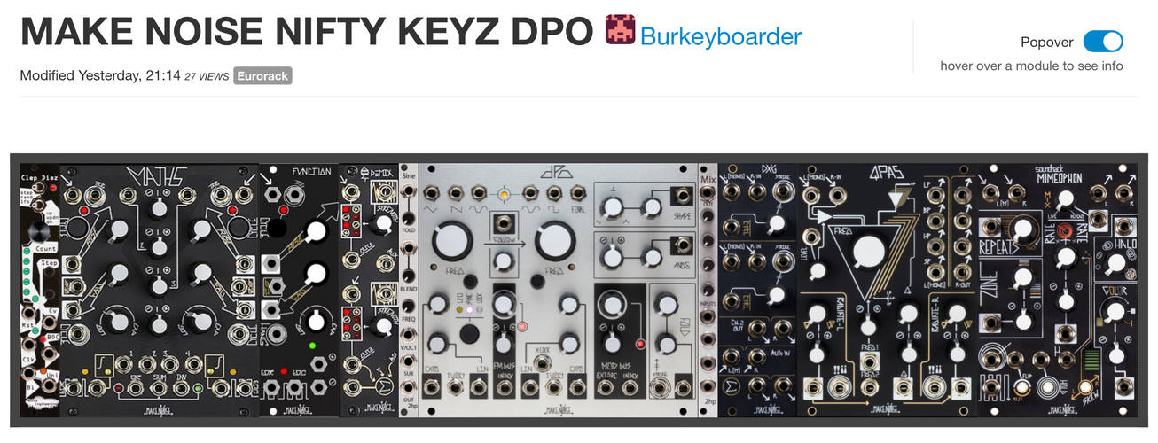

Ich habe mein Case etwas angepasst und nun Platz für einen 4 TE zusätzlichen Oszillator. Ich dachte mir, da nehme ich mal einen True-Zero VCO, den kann ich auch für True-Zero-FM oder als Sub-Oszillator verwenden.
Ist der Befaco Pony gut, oder gibt es da irgend einen noch besseren?
Das mit den passiven Multis stimmt.
Pony ist super interessant. Wollte ich mir mal holen aber hab schon zu viele VCO.
Ich würde die aber den Tipp geben, dass Du noch gleich am Anfang alles voll machen musst. Oft merkst du erst nach einer Weile was noch wirklich fehlt. Den moddemix würde ich an deiner Stelle zum Beispiel zurückstellen. Hab selbst einen im rack aber nutze den fast nie.

Wenn du Pitch CV passiv multiplizierst, schwächt es ab, dein Pitch wird also ungenau. Dafür sind aktive Mults da. Da ändert auch Make Noise nichts dran
Das kommt drauf an wie hoch der Wasserdruck in der Leitung ist und wie wenig Wasser jeder Control-Eingang aus der Leitung entnimmt. Es ist ja eine Steuerspannung, keine Versorgungsspannung.

Den ModDemix kann man ja auch nur als Mixer nutzen. Das mit den passiven Mults gilt wohl auch nicht für die VCOs anderer Hersteller, die ja auch verbaut werden sollen.

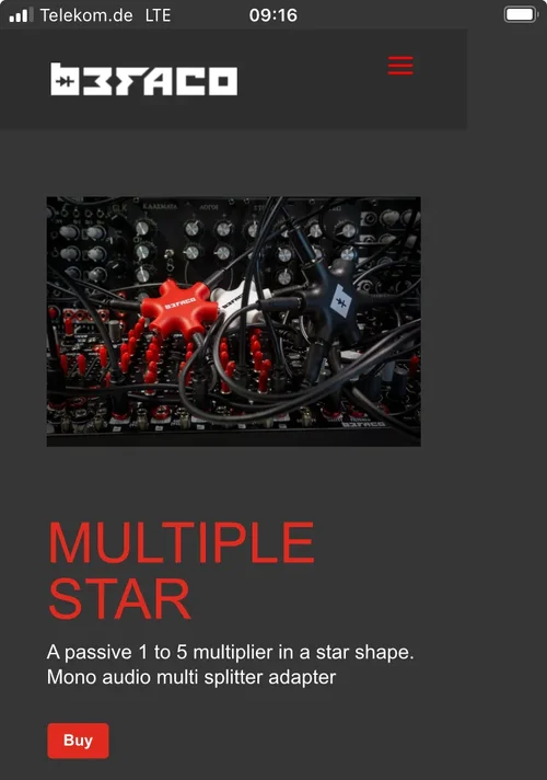

Statt stackcabels könnte man auch diese Multsterne nutzen. Black Market Monomult zB.
Befaco bietet viele passive Mults an. Würde mich nicht wundern wenn andere Hersteller hier auch so weit sind wie Make Noise.
Aber sicherheitshalber kann man die Hersteller ja vorher fragen…

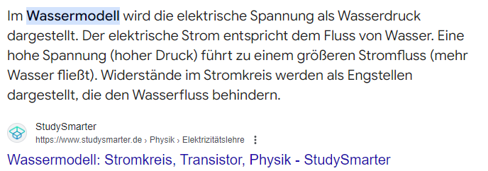

Du weißt ja, dass man elektrische Leitungen auch mit Wasserleitungen vergleichen kann. Das ist ein beliebtes Erklärungsmodell in der Elektrotechnik.
Und wenn der Wasserdruck in der Leitung hoch genug ist und jeder Steuer-Eingang nur eine extrem kleine Wassermenge entnimmt (hoher Eingangswiderstand), dann wird der Wasserdruck in der Leitung durch die Entnahme nur minimal beeinflusst.
Aber ich verstehe was du meinst, gerade bei FM muss die CV sehr genau sein…

Meiner Ansicht nicht nur bei FM. Eine bestimmte Signalspannung erzeugt ja bei CV/Gate einen definierten Ton. Wenn Du da einfach im Signalweg abgreifst, würde sich theoretisch die Signalspannung halbieren. Bei nem Gate-Signal sollte das Wurscht sein aber bei CV von Tonerzeugern eben nicht. Dein Beispiel bezieht sich ja auf Leistungsstrom(heißt das so? 😅) und eben nicht auf Signalspannungen. Im MSR-Bereich sind ja auch bestimmte Werte in Bezug zu bestimmten Signalstärken(ich erinnere mich noch an einen Signalbereich zwischen 4 und 20mA) gesetzt. Und bei CV ist der Signalumfang genauso begrenzt(0-10V bzw. -5/+5V bei Moog). Da würde also auch keine Überkompensation der Signalstärke etwas bringen.

Das trifft nur zu wenn der Ausgang und vor allen die Eingänge passiv sind, und dann eben auch nur wen Ausgangs- zu Eingangsverhältnis schlecht gewählt wird.Generell kann ein Ausgang die Sollspannung (0-10V -5- +5V) mit einer bestimmten Leistung treiben, sprich einen Strom erzeugen. Die Eingänge benötigen hingegen wieder einen bestimmten Stromfluss, um die Steuerspannung zu messen. Wenn hier ein hohes Verhältnis von Ausgangsimpedanz (große verfügbare Steuerleistung, Ausgang kann also viel Strom erzeugen) zu Eingngsimpedanz (Eingang benötigt nur sehr wenig Strom), dann wird auch eine Stacken/passives Multi oder eben das Parallelscghalten von Eingängen keinen Effekt haben. Häufig wird hier mit einem verhältnis von 1:100 oder 1:1000 gearbeitet. Soll heißen ein Eingang braucht nur 1/1000 des Stromes, welcher der Ausgang erzeugen kann.
Genau das sagte ich ja bereits mit meinem Wasser-Beispiel! Aber keiner hats verstanden.
Wenn der Wasserdruck am CV-Ausgang sehr hoch ist, und die verschiedenen CV-Eingänge auf die gesplittet wird, sehr eng sind (hoher Widerstand), dann nehmen sie nur sehr wenig Wasser aus der Leitung und der Wasserdruck in der Leitung bleibt konstant!
