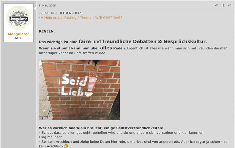

Irgendwie hast du mich falsch interpretiert. Ich stelle ĂŒberhaupt nicht in Frage, dass jeder seine Instrumente so zusammen stellt, wie es ihm individuell am besten passt. Das ist doch eine SelbstverstĂ€ndlichkeit.
Ich sprach von den Forenregeln, die hier von mehreren Usern nicht eingehalten wurden, und die ich hier sehr gerne nochmal zitiere:
Es ist wichtig, respektvoll und freundlich zu bleiben. Aber anderer Leute Synthesizer und deren Design als
- in den Selbstmord treibend
- doof
- grausam
- dÀmlich
- Krickekrackel aus dem Kindegarten
- unmögliche Beschriftungen
- von bekifften Designern entworfen
- bescheuert
 zu bezeichnen, ist nicht im Einklang mit den Forenregeln.
Das ist ĂŒberhaupt kein kreativer Austausch, wenn man seitenweise abwertend ĂŒber das Design eines Herstellers herzieht, anstelle dem User nĂŒtzliche Tips zu geben, wenn dieser sich erkennbar fĂŒr diesen Hersteller entschieden hat und detaillierte Infos zur Modulauswahl, klanglichen Vergleichen zwischen Modulen, usw
 sucht.
Seid lieb zueinander. So lautet das Motto. Und wenn man sich mit Freunden, die man nicht kennt, in einem CafĂ© trifft, wĂŒrde man doch auch nicht so mit denen reden.
Und es macht ja auch gar keinen Sinn, dass User, die so eine abwertende Meinung ĂŒber die Module eines Herstellers haben, und man demzufolge davon ausgehen kann, dass sie diese Module gar nicht selber benutzen, in einem Thread mitschreiben, wo es um sehr detaillierte Fragen zur Bedienung, zum Klang, zu den Features dieser Module geht.
Man nennt solche Äußerungen SchmĂ€hkritik, und sowas mag ich einfach nicht, das ist meine persönliche Ansicht, und die kann man doch auch mal respektieren, oder?

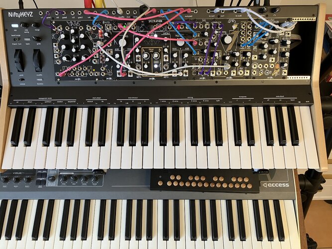

Also ich habe mich jetzt mal etwas nÀher mit dem Spectraphon befasst, und erstmal nur mit dem Standard-Array gearbeitet, da ich mich etwas nÀher mit der FM befassen und diese mal mit dem 0-coast vergleichen wollte.
Dabei ist mir aufgefallen, dass es mit dem Spectraphon sehr einfach ist, ĂŒber den gesamten Tastaturbereich getunte FM-Sounds zu spielen, wenn das FrequenzverhĂ€ltnis zwischen VCO1 und VCO2 gelockt wird, indem ich auf beide VCOs das CV-Signal vom Keyboard in den 1V/Oct-Eingang gebe. Ich stelle den Partials-Regler so weit runter, dass ich wenig Obertöne im Audiosignal der VCOs habe, denn fĂŒr FM sind Sinus- oder Dreieck-Wellen am besten geeignet, sonst kommt bei diesem digitalen VCO eine Art Rauschen raus.
Beim 0-coast war das nicht so gut möglich, denn man hat ja keinen zweiten VCO, sondern muss die Slope-Envelope loopen, um einen Quasi-VCO zu erhalten. Die Slope Envelope hat zwar einen Time-Eingang, der sowohl auf Rise sowie auf Fall wirkt, und man kann diesen auch mit dem CV Signal vom Keyboard ansteuern, damit er sich Àhnlich verhÀlt wie der 1V/Oct-Eingang am VCO, aber das gelingt nicht richtig, daher sind die FM-Sounds auf dem 0-coast nicht so gut chromatisch spielbar und oft atonal.
Das Verhalten der FM am 0-coast ist einer der HauptgrĂŒnde warum ich ihn zurĂŒck gebe, aber auch weil ich alle Module im Nifty Keyzs integrieren will und nicht noch ein externes DesktopgerĂ€t daneben stellen will.
Ich finde die FM-Sounds des Spectraphon sehr schön klar und wunderbar chromatisch spielbar, ein klares Plus.
Ich bin nun sehr gespannt, wie sich die FM beim DPO verhÀlt, ich habe einen DPO bestellt und werde diesen nÀchste Woche mal im A-B-Vergleich genau unter die Lupe nehmen, und sehen welcher mir besser gefÀllt.
Was ich an Videos ĂŒber die Frequenzmodulation des DPO auf Youtube gesehen habe, war sehr von extrem krassen GerĂ€uschen geprĂ€gt, die mich schon fast an StörgerĂ€usche erinnern, es mag ja Musiker geben, die auf genau sowas abfahren, aber ich als Keyboarder brauche einen chromatisch spielbaren Sound der zwar extreme Elemente enthalten muss, aber dennoch noch "schön" klingt. Der DPO klingt also auf jeden Fall wilder und ungezĂ€hmter, logisch, ist ja voll-analog und nicht digital wie das Spectraphon!
Ich nehme jetzt mal ein Sound-Beispiel vom auf und poste es hier.
Spectraphon-QPAS-Mimeophon-Kombination! Sehr schön!!!!

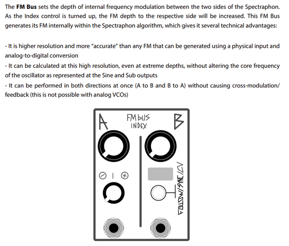

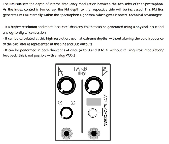

Ich wollte nochmal sagen, dass der Alibi-VCO beim 0-coast, alias Slope mit Cycle=On mit einem Pitch-CV auf dem Time-Input, kein gutes Pitch-tracking hat. Somit sind die FM-Sounds auf dem 0-coast ziemlich atonal. FĂŒr mich der Grund fĂŒr die RĂŒcksendung.
Beim Spectraphon, das sind ja digitale Oszillatoren, und sie sind intern, digital gekoppelt. Das bedeutet, ihre FM ist digital und daher sehr stimmstabil. Das habe ich soeben selber in einigen Versuchen heraus gefunden und fĂŒr mich bestĂ€tigt. Das ist fĂŒr mich ein ganz klarer Pluspunkt fĂŒr das Spectraphon.
Nichts desto trotz habe ich fĂŒr einen direkten A-B-Vergleich einen DPO bestellt. Probieren geht ĂŒber studieren.
NatĂŒrlich weiß ich, der Name der Firma ist "Make Noise". Noise bedeutet: GerĂ€usch oder Rauschen. Das bedeutet aber nicht unbedingt, dass das GerĂ€usch atonal sein muss. So konkret wĂŒrde ich den Namen der Firma nun hoffentlich nicht interpretiert wissen. Und das ist ja auch nicht der Fall, man kann den Modulen sehr musikalische und auch tonale Ergebnisse entlocken, die aber auch gelegentlich ins chaotische und atonale kippen können. Und genau das ist ja auch mein Interesse.

Die FM beim Spectraphon ist in der Tat anders als bei typischen analogen Complex-Oszillatoren.
