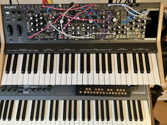

Klar, aber braucht man vielleicht auch nicht alles auf einmal für jedes Patch. Am Besten erschließt sich das durch das Experimentieren, was und wieviel man jeweils wirklich braucht.
| Laufende Nummer | Art | Anzahl | Bemerkung | Modul |
| 1 | VCO | 2 | Einzeln oder Komplex mit Lin TZ-FM, Sync, Wavefolder | Spectraphon / DPO / XPO+STO |
| 2 | VCF | 1 | QPAS | |
| 3 | VCA | 1 | Einzeln oder mit anderem Modul kombiniert | ModDemix, QPAS |
| 4 | LPG | 2 | DXG | |
| 5 | ENV | 2 | für VCA und VCF | MATHS |
| 6 | LFO | 1 | FUNCTION | |
| 7 | Mixer | 1 | Mit bis zu 3 Kanälen | DXG, ModDemix |
| 8 | Signal-Splitter (Mult) | 2 | 2x (1->2), 2x (1->3) | NiftyKeyz, 2HP Mult |
| 9 | Attenuverter | 2 | MATHS, 2HP Avert | |
| 10 | MOD SEQ | 1 | 32 Steps 1x CV, Random stepped, smoothed | Noise Engineering Clep Diaz |
| 11 | FX | 1 | Delay und Reverb | Mimeophon |
