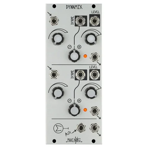

Ist halt ein LPG ohne Vactrol - da hilft wahrscheinlich auch Strike nicht viel. Hab' ich aber auch gedacht und ist das erste mal, dass ich bei MN das design irgendwie nicht stimmig finde...

Ja klar, augenscheinlich möchte man das - ich find halt die Frage ist: Warum? Ein LPG ohne Vactrols mag eine Reaktion auf deren Verfügbarkeit sein und es ist ja auch nicht das erste mal, dass MN die Produktion umstellt wegen der Mühseligkeit von Vactrols wenn man im größeren Umfang verkauft. Wenn man genau hinsieht und richtig vermutet sind die Mischung aus Offset Eingang, Level Regler und Mod Eingang mit Attenuverter ja schon auch interessant. Das hat man sonst im Maths summiert.

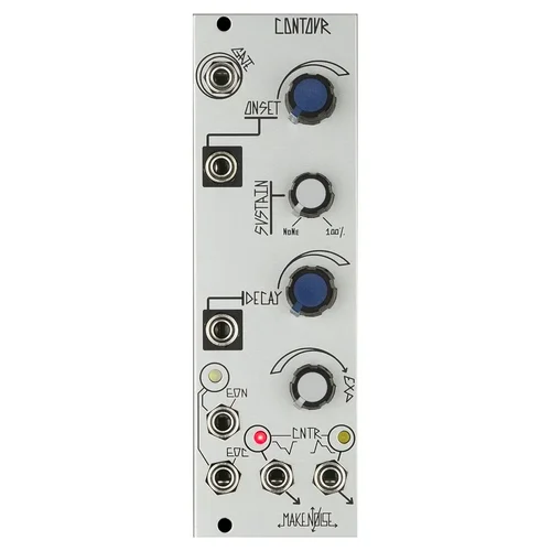

ADSR ohne Loop Funktion und ohne einzeln einstellbare 4 Stufen find ich aber wirklich nicht so nützlich, ob der Minimoog das nun auch nur so hat hin oder her. Und dass die Regler in der Reihenfolge ASD/R auf dem Panel sind scheint mir nicht sehr intuitiv. Aber mich bringen auch ADRS Anordnungen bei altmodischen 5U Envelopes durcheinander.

Wegen der blauen Kappen für A und D verwirrt mich der Env ausnahmsweise mal nicht - normalerweise bin ich von allem was nicht in der Reihenfolge ADSR auftritt erst mal etwas angewirrt.

Beim Dynmix bin ich mir noch nicht ganz sicher, aber ich denke der dürfte tatsächlich der Notwendigkeit eines Optomix, sprich LPGs ohne Vactrols enstanden sein... haben ja Pittsburgh Modular schon vorgemacht vor einer Weile und eben MN mit dem 0-coast selbst.
Muss man nicht kaufen wenn man Optomix hat, würde ich auch sagen - hat aber ansonsten ja eben 2-3 Features die dem Optomix fehlen, wenn das wirklich ein Offset/Bias Regler z.B. ist dann gibt es das so mWn bei MN bisher nicht!
Der Contour hat auf jeden Fall seine Daseinsberechtigung auch wenn sie keiner Roland/Yamaha Ästhetik im Design folgen - es ist eine volle ADSR mit nützlichen Extrafunktionen, das hat man bei MN bisher nicht so haben können ohne self-patching via Maths (was eine grausame Verschwendung wäre).
