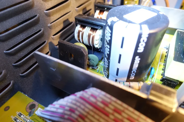

Mein X32 blitzt beim einschalten und hat jetzt auch seltsam nach Strom zu müffeln angefangen, da hab' ich das Teil geöffnet und folgendes Problem gefunden :heul:. Mal sehen was T. dazu meint, ich hoffe die Garantie ist nicht futsch, nur weil ich das Blech oben abgeschraubt hab' :denk:
Besser Einstellungen schnell sichern und das Teil nicht weiter betreiben? Zum Glück hab' ich ja am Kopfhörer Ausgang (abhängig von der LED Helligkeit) "fiepsenden" Ersatz.
Es wird wie meisstens das Netzteil sein.
Ich würde es nicht mehr einschalten.
Hab meins reparieren lassen. Lohnt sich ja.
Schwaches oder unterdimensioniertes Netzteil - das ist leider einer der größten Probleme bei unfassbar vielen Geräten.

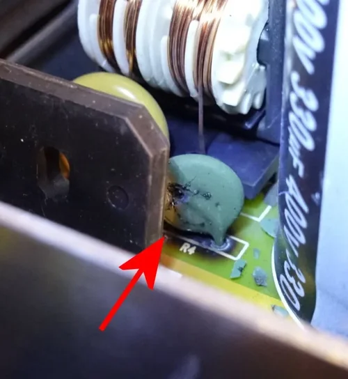

Zumindest R4 hat's hinter sich... :shock:
M.i.a.u.: FOTOGRAF MARcX
Der Widerstand R4 (10 Ohm) ist wohl öfter ein Problem. Er übernimmt beim Einschalten die Funktion eines Ladestrombegrenzers.

Es ist ja eher so, dass R4 den Spike bzw. Anlaufstrom des X32 begrenzen soll, der u.a. durch das Laden der Elkos entsteht. Täte er das nicht, würden andere Bauteile überlastet oder es würde gar die Sicherung raushauen. Wenn er durch seinen Job auf Betriebstemperatur ist, wird er quasi zur Leiterbrücke ohne Widerstand.
Insofern kannst Du von außen dagegen gar nix machen, die Belastung ist das Einschalten des X32 selbst.
Die Frage ist nun, ob R4 nur an Altersschwäche gestorben ist (ein wenig jung, wie ich finde) und einfach getauscht werden kann... oder ob das nur ein Symptom eines größeren Defekts ist.
