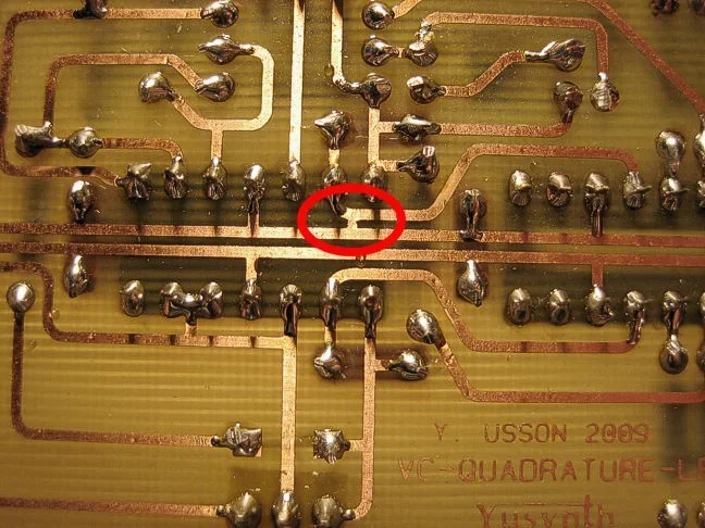

Mal wieder Yusynth Quadrature LFO
Das sieht aus als wenn die Schwingung voll an den OP-Anschlag geht. (15V Versorgung, die OPs kommen so bis auf 2..3 V ran...)
Ist ein Fehler auf der Platine, da ist eine Brücke zwischen dem Ausgang des zweite OTA (U1-Pin12) und der negativen Versorgung.
Dadurch ist der zweite Integrator (U2b) immer am Anschlag, das ganze Ding kann dann gar nicht schwingen. (Auch ohne den OTA (und mit Brücken) nicht, k.A. was du da gemessen hast. )
Nach Wegkratzen der falschen Verbindung läuft das Teil.
(Und ja, ich habs erst mit dem Scope gefunden. OTA(s) rausgezogen, dann bekommen die Integratoren (U2c, U2b) gar keinen Strom (zum Integrieren), und dürfen daher nur ganz langsam wegdriften, nachdem man den Kondensator entladen hat. Der zweite war nicht nur immer sofort am Anschlag, es gab auch immer einen (winzigen) Funken, wenn man U2-Pin6 mit U2-Pin7 verbunden hat. Das ist aber ganz sicher falsch... das gibt so ein 10nF Kondensator nicht her... )

Puhh war das ne Geburt ... aber Glückwunsch .... jetzt läuft er ja :)
Das mit dem Scope war übrigens unnötig, mit aufpassen wäre das schon beim "OP-Pins mit Multimeter abklappern" aufgefallen. An dem Eingang lag die Versorgung ja direkt an, der LM13700 kann so eine Spannung gar nicht treiben. Denn die üblichen IC-Ausgänge können nur bis auf 1..2V an die Versorgung ran.
(Ausnahmen sind nur spezielle "Rail-to-Rail" Verstärker, die haben wir hier aber nicht. Und CMOS-Logik kann das auch - jibbet hier aber auch nich... )

So den Fehler habe ich jetzt auch gefunden. Ein kleiner Spritzer Säure auf dem Layout.
Wird mir so schnell nicht mehr passieren. :D
