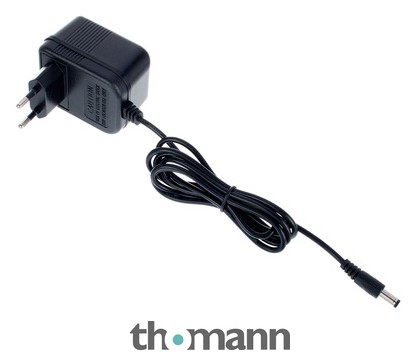

hallo, seit heute macht mein mb33 nicht mehr mit. beim start war ja vorher immer so ein test sound und midi-led leuchtete kurz und ging dann aus. das war als es noch funktioniert hat. nun gibt es nur einen kurzen tiefen brummton und die led bleibt an.
was kann das sein? wäre echt schade wenn der jetzt hinüber ist.

das kann viel sein. ich hab von einem aus dem forum hier die silberne mk1 ohne netzteil gekauft. mangels 15volt netzteil hab ich es mit einem 12v probiert. da hat sie sich genau so verhalten wie du es beschrieben hast.
wenn du ein multimeter hast, dann stopf den mal in den ausgangs-stecker vom nt, und überprüf ob da wirklich noch die spannung rauskommt, die dein mb33 braucht.

tja, anscheinend hat das netzteil seinen geist aufgegeben. es war ein 12volt netzteil und sogar ac, obwohl auf der m33 dc steht. im nachhinein ist es ja schon eher komisch, dass es überhaupt funktioniert hat.
12v dc reicht nicht. das verhält sich genau so, also werd ich mal ein 15v dc netzteil suchen. muss ich bei der amperezahl etwas beachten?

meine silberne MK1 will 15 volt und DC (gleichspannung). In der anleitung steht, dass sie 200 milliampere zieht.
Ich hab mir extra ein ansmann aps 2250h bestellt. einstellbar von 12-24 volt hoch.
hast du bereits die ausgangsspannung deines netzteiles gemessen? wenn nicht, kauf dir doch erst mal ein entsprechendes netzteil zum test, bevor du jetzt die arme mb33 zerpflückst, und vlt mehr schaden anrichtest. danach kannst du weitertesten.

kann es sein, dass ac (wechselstrom) nur am eingang des netzteiles ist, und dc (gleichstrom) aus den netzteil rauskommt? die meisten netzteile arbeiten so.
bei circuitbenders steht:
"need 12V AC/AC, and make sure it is AC/AC and not AC/DC. It will work on AC/DC but its only a matter of time until the midi dies and it won't start up properly."
und "Its not actually a problem with the power supplies as it turns out it doesn't actually matter if you use 12v AC or 15v DC. Once its gone through the circuitry and voltage regulators in the power supply area of the board its all the same anyway."

mir ist das zu viel aufwand die jetzt aus meinem rack zu reissen, um nachzusehen, aber ich meine hinten steht "DC" am input sockel.
sicher ist nur: mit 12v dc - midi lämpchen leuchtet konstant + dieser testton, mit 15v dc alles super :)
entgegen dem aufdruck hinten wechselstrom reinzuschicken war mir zu heikel.
