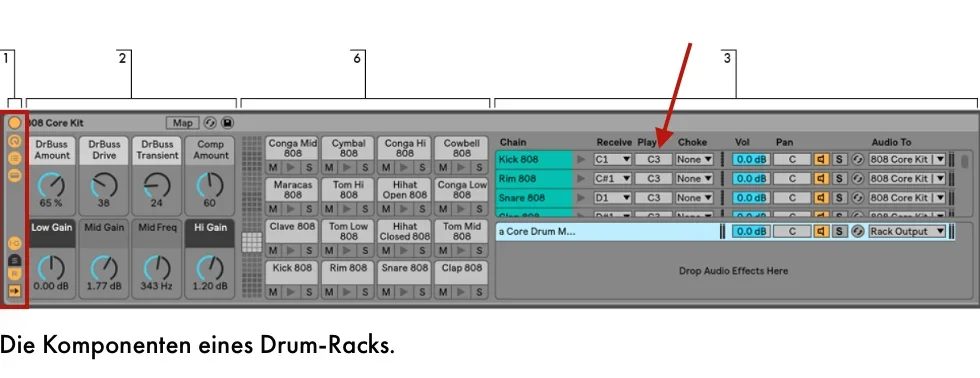

Aber, die Maschine spielt zB das Pad unten lnks als C3, während im Live ein typisches Drumrack z.B. die Basedrum auf C1 hat.
Irgendein Vollhonk bei Ableton fand es geil die Noten des Drumrack in der Grundeinstellung alle auf C3 umzuleiten

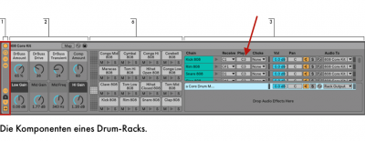

Im Drumrack musst Du den Schalter I-O in der linken Spalte finden, welcher dir den Bereich 3 öffnet.
Wenn Du dann die Notenwerte der Spalte Play denen der Spalte Receive angleichst funzt es.

Weiterführende Lektüre RTFM 18.6. Drumracks;-)

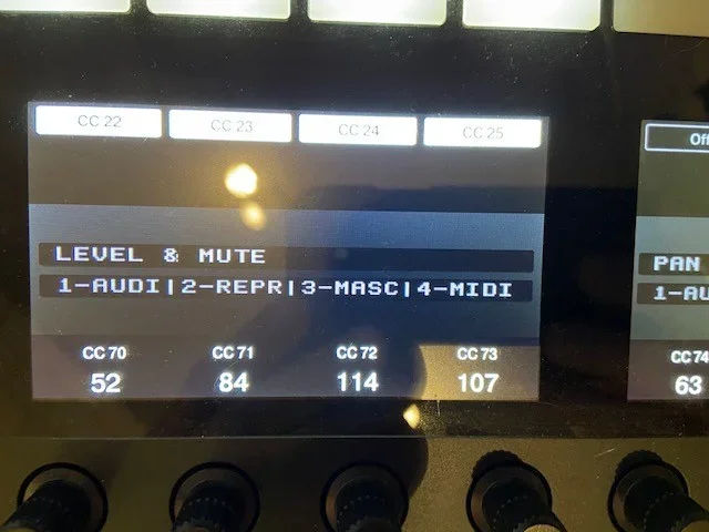

    (wenn man den Mode aufrüft, kommt im Display ein sehr "DOS-mässiger" Font* und Cc: Values - hinter denen im Live nichts steckt. Ich vermute, das könnte man in der NI Controller App nachbessern. Obowhl das alles keinen langfrsitigen Eindruck macht: Das midi template heisst was mit "legacy" und im Controller Editor ruft man ein Ableton 9 Profil auf... Es hat wohl keine der beiden Seiten ein Interesse...

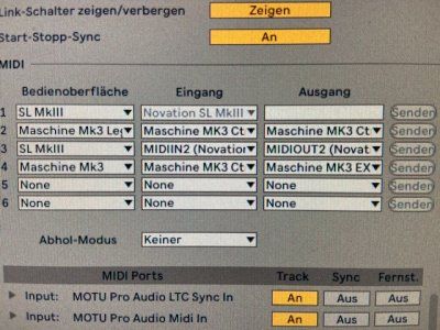

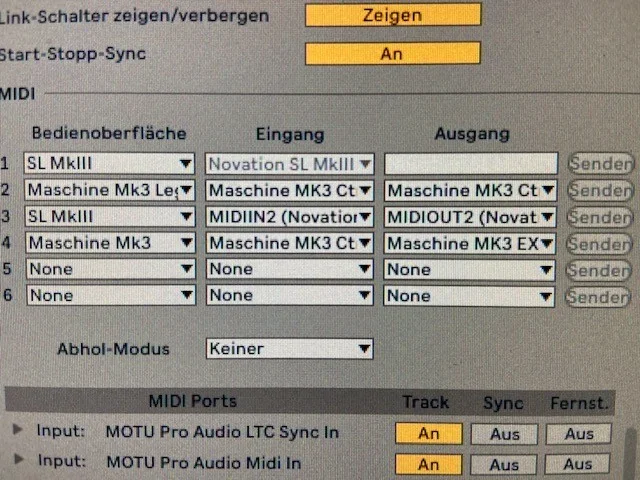

Was ich noch nicht vestehe, sind die Controller-Settings im Live,** OT, da taucht man Novation 61SLMk3 Keyboard locker 3-4 mal auf (ein Eintrag ist gerade verschwunden, zT sind das wohl Midi USB Eingänge, die ich nicht nutze, aber das Ding hängt nun mal am Hub wg Updates und Konfiguration) und auch die Maschine taucht 2 mal auf (nur einmal von mir dort eingerichtet...) ich verstehe einfach noch zu wenig, was die Profile sind (zB Maschine Control im Gegensatz zu Midi usw) und wie die wo von Live verwendet werden.
