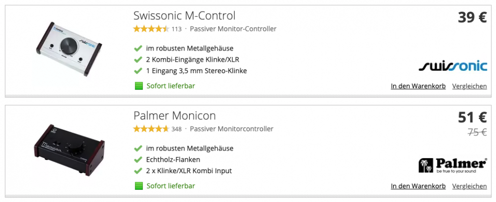

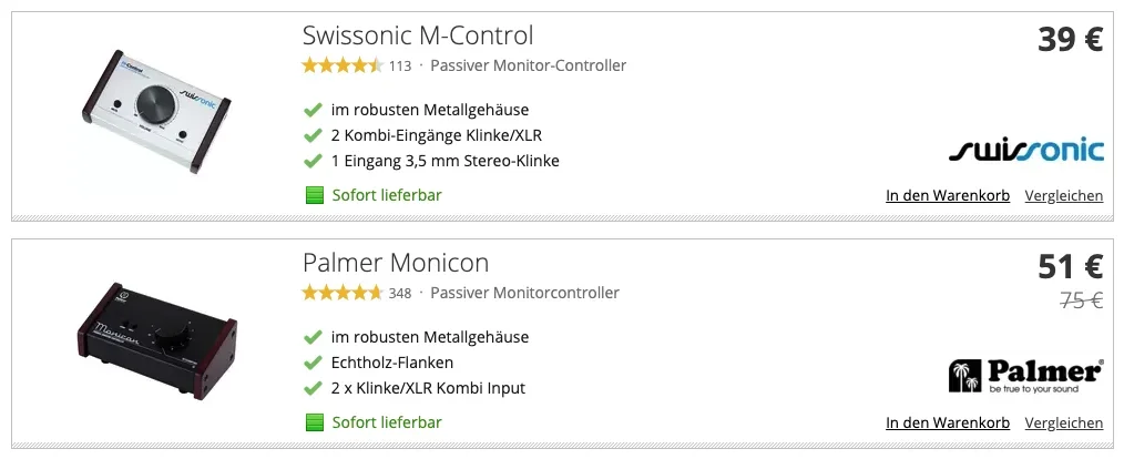

Ist es ja auch. Wie Verstärker schon empfohlen hat, brauchst du einen passiven Monitorcontroller, den du zwischen Maschine und den Lautsprechern hängen musst. Das müsstest du auch, wenn du statt Maschine ein ganz normales Audiointerface verwenden würdest.
Sowas brauchst du zum Beispiel:

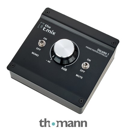

der Monitorcontroller macht das Signal nur leiser .. inkl. des Rauschens... naja das Ergebnis ist aber was du willst.
Ich würde aber überlegen ob das wirklich das ist was du willst. Währe ein Mischpult vielleicht die bessere Wahl, weil du möglichweise noch andere Gerät zeitgleich spielen willst?
Wieso benutzt du die Maschine nicht mit dem Computer zusammen? Kann sein das dir eben darum geht völlig losgelöst zu arbeiten, das währe ein guter Grund.
Hier ein cooler nicht zu teuerer Monitorcontroller.

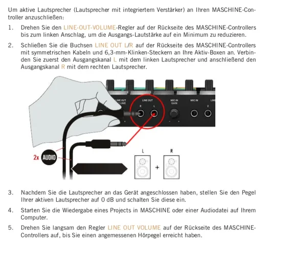

Wie hängt denn die Maschine am Computer ? Und was genau hast du an die Boxen angeschlossen?
Habe mich an die Anleitung gehalten:
Meine Monitore haben zwar kein Lautstärkeregler aber 0 db Line Input Level.
Und mit diesem Regler auf Minimum ist es so laut?
Aber du sagst doch das es über das M-Audio betreibst das es okay ist. Oder?
Tut es dieses auch?
Welche Rolle spielt den die Impedanz? Meine Monitore haben 10KOhm Input Impedanz. Das Thomann Gerät hat jetzt eine Impedanz von 0 -5000. Was folgt daraus?
