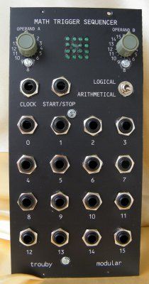

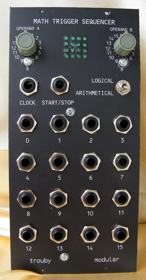

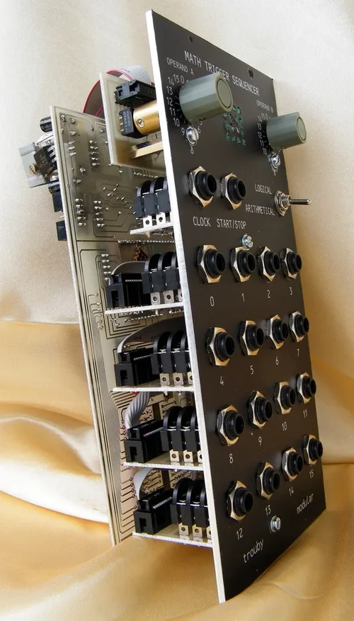

diese Modul beinhaltet eine 4bit arithmetisch-logische Einheit - kurz ALU. 2^4=16=1 Takt - da geht doch was.
es hat 2 Operatoren (Drehschalter), die Operation wird per Clock durchgezählt und das meist verschiedene Ergebnis Als Lauflicht auf 16 Ausgänge ausgegeben.
Mit visueller Darstellung, an welchem Step gerade wo ein Puls anliegt. Es gibt Kombinationen, wo alle Werte 1x vorhanden sind - aber in verschiedener Reihenfolge :)
Zweck: Ansteuerung von perkussiven Klangerzeugern - z.b. beatboxen mit Einzeltrigger.
Habe die Ports nicht wie üblich mit 1-16 beziffert, sonderm nach dem Ergebnis 0-15.
das is der 2. proto. den 1. mit Tubusansicht hau ich in Kürze meistbietend raus...
Man beachte das Designverbrechen (NVA-Knöpfe) 8)

seht interessant. was sofort auffällt sind die schrauben unter den potis => vielleicht einfach senkkopfschrauben mit imbus nehmen in schwarz ...
und die wirklich unschönen potiknöpfe :roll:

also die Prontflatten sind jetzt industriell u.a. Verbesserungen.
Eurorack ist geplant, als Vorstufe dazu habich erstmal die Platinen optimiert.
