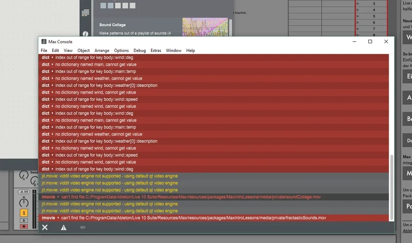

Hallo zusammen,
wenn man sich das so durchliest... scheint das ja alles easy zu sein...
Ich allerdings bin Mega gefrustet! so kann ich nicht mal die internen Tutorials laufen lassen. Ich bekomme dann immer den Fehler das file wäre nicht auffindbar, wenn ich im angegebenen Pfad nachschaue ist es aber da wo es hingehört :sad: … komme an der STelle nicht weiter … und würde das am liebsten vor Zorn von der Platte fegen.
Gruß Peter
Edit, das System ist ein I7 mit Z170 Asus Board, NVIDEA 1070 Grafikkarte 16 GB Ram
