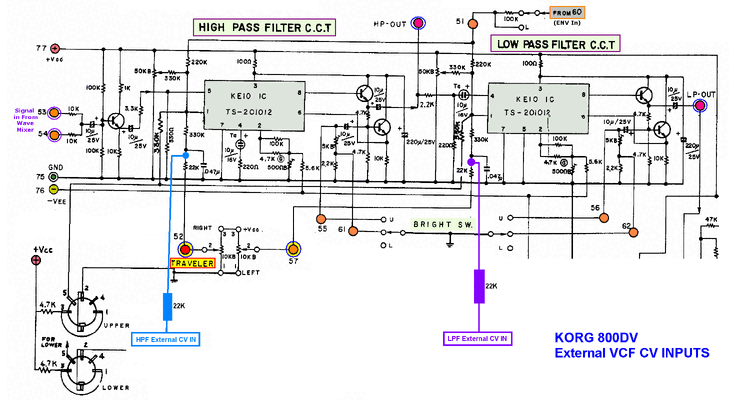

hat noch IC35, ist ja quasi Vorgänger der MS Serie - nur ungehobelter - das mochte ich an ihm.
IC35? Sure? Der Traveler-Filter-Sound ist für mich ganz anders als das MS-20 35-Filter.
Laut Schaltplan sind da "nur" die speziellen KEIO ICs verbaut, keine 35er.
  • #67
http://www.cykong.com/Synths/Korg 800DV/Images/Korg-800DV-Schematics-Coloured.gif
Ja, auf dem Schaltplan steht auch nicht IC35
nennen wir ihn besser TS201012
Ein Bild von den Teilen zeigt auch, dass sie selbstverpackte lustige Dinger sind
Also klare Sache - Danke der Korrektur.
