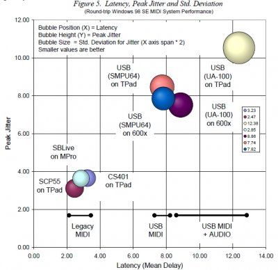

In der Tat, das Timing der Noten ist eigentlich das A und O beim Musikmachen und z.B. Pc mit Windows XP + Midi scheint eine Menge Probleme mitzubringen, wenn man eine Timinggenauigkeit, also Jitterfreiheit UNTER 1 ms, also z.B. 1/4 * 1ms haben möchte. Schade eigentlich.
Gesucht sind also Lösungen für Ableton Live + Windows XP + Midi + Jitterfreiheit UNTER 0.5 ms.
Laut dem Ableton Live Manual zu urteilen, existiert sowas nicht. Auch Produkte von Innerclock Systems würden im obigen Fall gar nicht helfen, soweit ich alles verstehen konnte.
Falls dies alles stimmt, würde es bedeuten, für Drums und schnelle rhythmische Arpeggio- und Bassläufe bräuchte man unbedingt noch einen externen Sequencer was diese Jitterfreiheit UNTER 0.5 ms mitbringt. Nur gibt es dazu keine Liste an Produkten wo man dies sehen kann? :sad:
Wir bauen zwar Raketen, Atomanlagen, Mobiltechnologie aber Jitterfreiheit UNTER 0.5 ms schaffen wir noch nicht, seltsame Welt.
