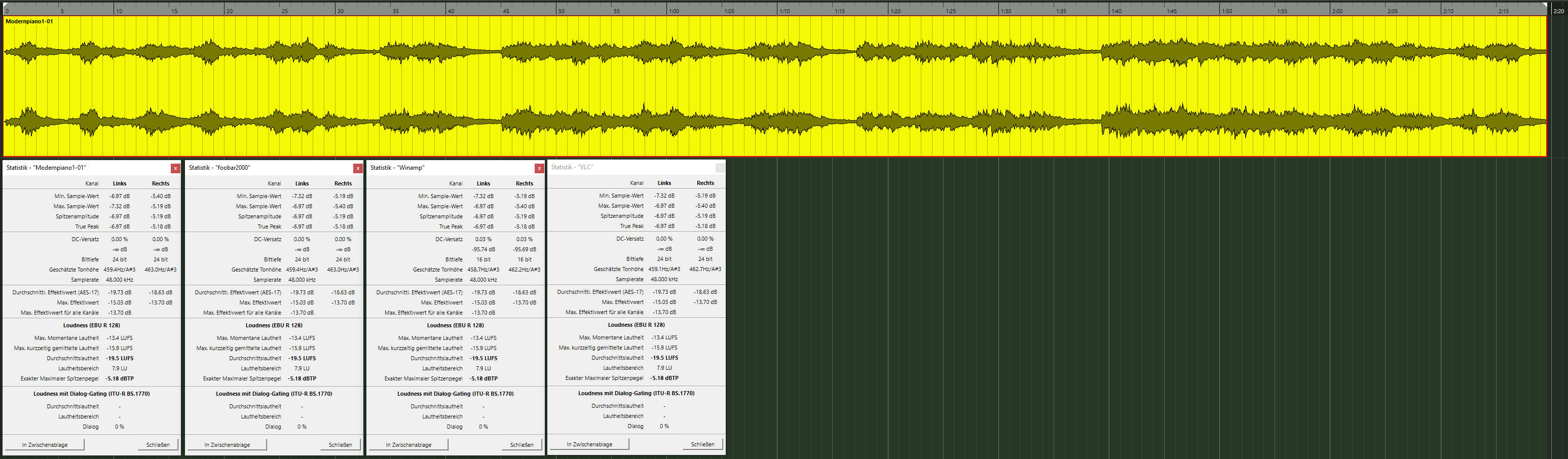

Und bei recording.de wurden der Media Player, Winamp, VLC Player und Foobar verglichen fazit hier der Foobar gibt den sound als einziger unverfäscht wieder:

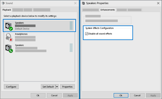

Da hätte ich eher auf die Windows eigenen Einstellungen z.B. "Enhancement" in Verdacht, die man mit der Auswahl des entsprechenden Treibers im VLC umgehen kann.

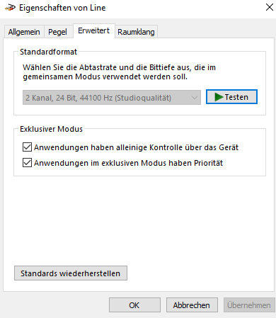

Hi Summa, habe ich auch überprüft.
Es macht überhaupt keinen Unterschied ob man den Haken bei Disable alll Sound Effects setzte oder nicht, klingt beides gleich.
Das Disable geht auch nur wenn ich die ASIO Karte abklemme bei Lautsprecher, ist die UR 22 oder Rubix angeschlossen gibt es den Punkt Disable... nicht.
Erweitert sieht dann so aus, Lausprecher wird dann ausgegraut, kann nur die Asio Karten Einstellungen auswählen:

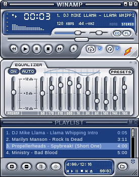

nehme immer noch den kleinen oldschool winamp (in der basis konfiguration)
für playlisten/ mp3s etc..

Seitdem ich Winamp kenne, habe ich den Media Player nicht mehr angefasst. Aus Bequemlichkeit. Wie sich Winamp im Sound schlägt, weiß ich nicht..
