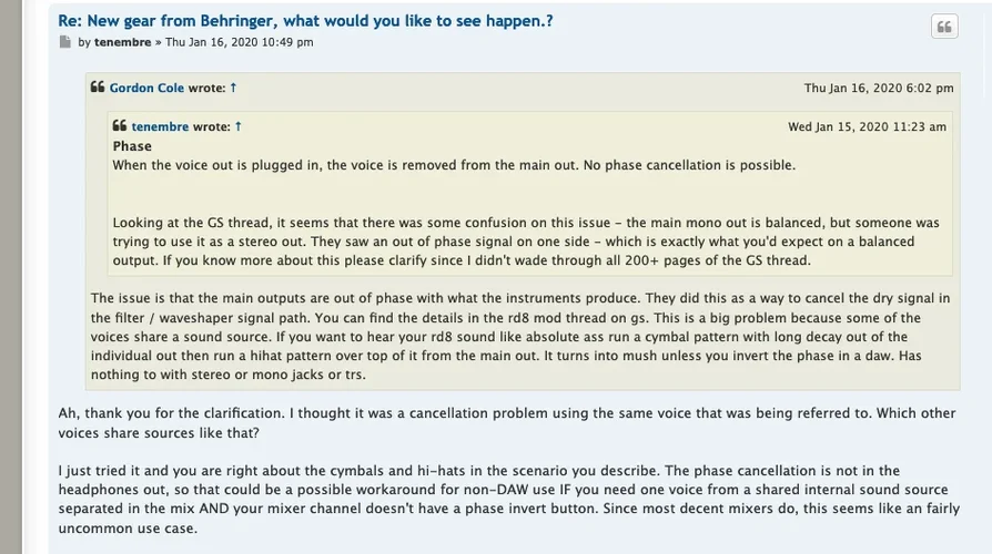

Das kann mit dem Phasendreher in der RD-8 zusammen hängen. Die Boxenmembran fängt praktisch da an wo der Magnet die Membran in den LS zieht.
Während der Rest (RD-6) die Membran nach aussen drücken will => schwaches Signal weil sich die beiden Bewegungen aufheben. Es gibt da einen DIY fix
musst mal suchen.
Das war auch mein erster Gedanke.
Hab ich vergessen zu schreiben.
Beim herum probieren habe ich auch den Mischerausgang an dem die RD-8 hängt gesamplet und dann im Audacity die Wellenform angeschaut.
Der erstauschlag ging nach oben. Phase also richtig herum.

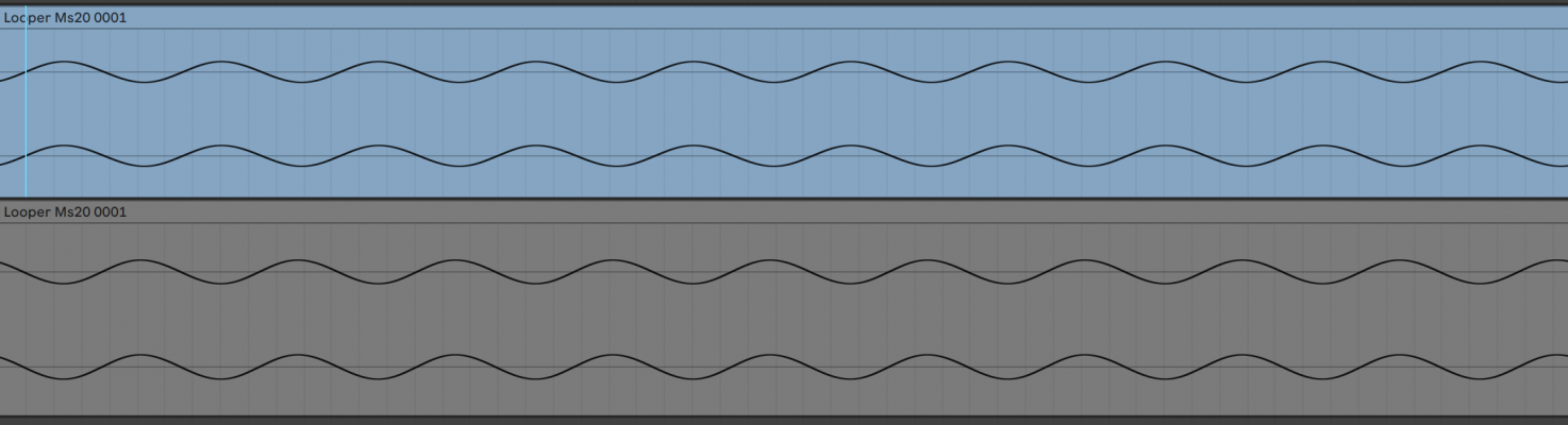

wenn die Phasen invertiert sind, dann ja.. wenn nicht ist das unglücklich verschobenes Timing
die untere Welle hab ich nur n paar ms verschoben ... man hat eine sehr starke Auslöschung
