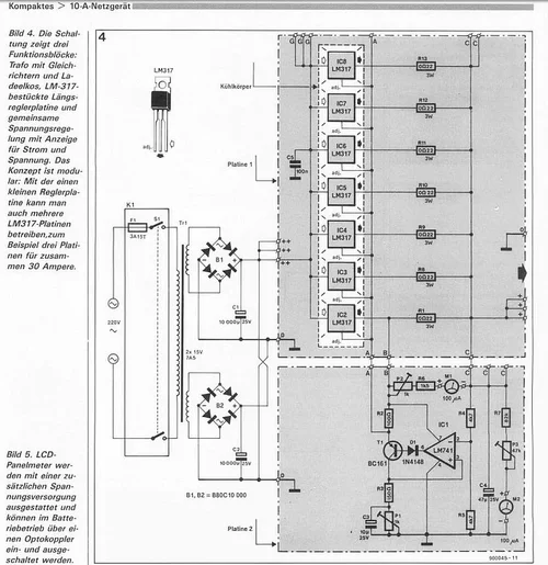

Meines Wissens ist das mit den LM317/LM337, die Doepfer verwendet, nicht wirklich supportet.
Korrektur. Geht wohl doch:
Verwende einfach separate Bus-Boards für die verschiedenen PSU3 und verbinde die auf der Niederspannungsseite untereinander nur via GND.
Die 220V musst du natürlich parallel schalten.
Unter Umständen könnte es sinnvoll sein, auf der 220V-Seite einen gemeinsamen Einschaltstrombegrenzer zu verwenden.
Dieser Aufwand zur Parallelschaltung ist nur nötig, wenn man die volle Leistung auf einer einzigen Leitung braucht.
Das ist bei Eurorack-Gehäusen nicht nötig.
Im Gegenteil, die Module eines Racks können problemlos separat versorgt werden (die wissen nicht, dass sie im gleichen Gehäuse sitzen).
Insofern ist die Fragestellung nach "Daisy Chain" eh am eigentlichen Problem vorbei bzw. der falsche Begriff für das Problem.
Eine Redundanz (im Sinne der Absicherung gegen den Ausfall einzelner Netzteile) erreicht man mit den hier gezeigten Schaltungen eh nicht.
Und wer gern bastelt und dabei sparen will, der nimmt ein PSU3, verteilt davon die +5V und die -12V auf das gesamte Gehäuse (die wenigsten Module ziehen von diesen Spannungen eine nennenswerte Last) und doppelt nur die +12V Schiene auf, indem er dafür den +12V-Strang des PSU3 aus Meanwell IRM-30-15 und LM317 (zusammen keine 15€ beim Reichelt) oft genug nachbaut.

Mehr als 2A über eine PSU in das System leiten, sollte gut überlegt werden, bzw. würde ich es nicht machen.
Das größte IRM-Modul (IRM-90) für 15V DC liefert 5,67A, dann IRM-60 - 4A, IRM-45 - 3A. Nicht umsonst werden die Anschlüsse der IRM-Printversion mit zunehmender Leistung immer dicker. Die ganze Platine muss auf solche Leistungen ausgelegt werden. Der Linearregler muss die Wärme entsprechend abführen.
Ich würde eher den Ansatz wählen für zwei Busboards eine PSU mit max. 1,5A. Wobei ein Busboard für eine Länge zwischen 84 und 104HP reichen sollte.
Ein 2HP-Modul zum Schalten der +/-12V zum Busboard wäre da noch am ehesten eine gute Idee.

Wenn du dich auf die Acopian GoldBox PSUs in dem Video beziehst, dann sind das allerdings eher die monolithischen Teile, bei denen du auf der Ausgangsseite abschalten wirst und nicht auf der Eingangsseite. Eine kostengünstige Variante sind die wohl auch nicht, eher das Gegenteil.
Bist du sicher, dass du es schaffst die PSU in einem Modularsystem immer am optimalen Arbeitspunkt zu betreiben? Steht dem nicht die modulare Idee genau gegenüber? Aber natürlich kann es sein, dass du dir über dein System im Klaren bist.
Meine Variante wäre eine PSU und zwei Busboards pro Reihe. Jede über einen eigenen Schalter primärseitig abschaltbar. Ich denke nicht, dass du mehr als 2A pro Reihe brauchst, kann aber natürlich sein. Dann wird es aus den oben genannten Gründen kritisch.
