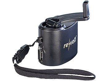

An alle die noch mehr sparen möchten:
eine Powerbank kaufen (als buffer gibts ab 5€) daran eine kleine Schaltung (Step-Up wandler/ DC-DC Schaltung)
Zum nachladen der Powerbank einfach sowas nehmen: Handdynamo 6,99€
Hast du einen link zu der Art wie das verschaltet werden muss? Und meinst du mit PowerBank so einen usb Akku fürs Handy?
Gibt es dazu eigentlich qualifizierte quantitative Messpunkte? Anders gefragt: wie viel Milliampere kommen denn da so raus bei durchschnitlichem Drehen vor dem Tablet?
Das Ding kann man getrost in die Tonne treten: zu klein, zu laut, zu unhandlich. Prinizipiell finde ich so ein Konzept zum Laden von Kleingeräten vor dem TV allerings ganz reizvoll und werde mic hdaher auf die Suche begeben.
