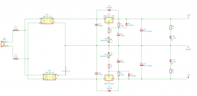

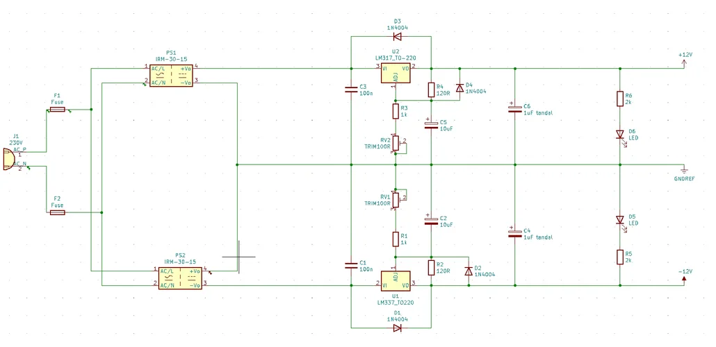

Ok, ich habe das Gehäuse BOPLA E-450VL, 2x IRM-30-15ST und die Schaltung mit LM317/337 dahinter.
Es passt soweit alles gut, nur bin ich mir unsicher was die Sicherungen angeht.
Dem Netzsteckereingang (Euro) folgen je ein Sicherungshalter für Feinsicherung von da geht es dann fliegend an die 2 AC-N und AC-l Anschlussklemmen der IRM.
Zum testen habe ich je 1A träge installiert, kommt das hin oder sollten die Sicherungen andere Werte haben?
Sollten auch die 12V Ausgänge nochmal mit Sicherungen geschützt werden? Wenn ja welche?

Hier nochmal der Plan meines Aufbaus:
