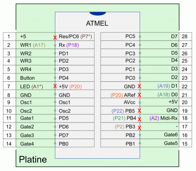

Hier der Hardware-Plan, wer sein Bareille Interface umbestücken will, kann ja schon mal den Adapter löten:

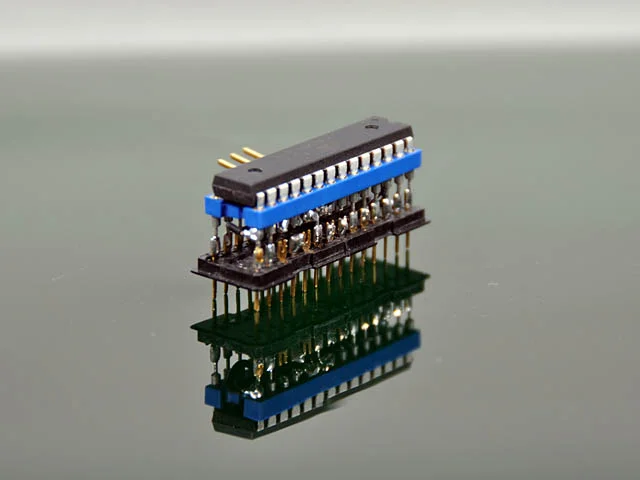

Bild vom Aufbau gab es weiter oben ja schon ( https://www.sequencer.de/synthesizer/download/file.php?id=3436&t=1 )
Oben sitzt ein schmaler (7.62mm) 28 poliger Sockel, unten sind zwei 14 polige IC-Stecksockel von Fischer http://www.conrad.de/ce/de/product/187607/
Die Pinnummer haben ein "A" für Atmel (oben) oder ein "P" für Pic/Platine (unten).
Die Pins mit einem roten X werden am Sockel abgekniffen (nur den dünnen Teil vom Pin). Wenn man die Pins genau in die Gabel vom Fischer-Teil reinfummelt hat man genug Luft dazwischen um die Kabelverbindungen dazwischenzufummeln.
Die +5V Verbindung kann man mit einem Stück Draht machen, das direkt (nur) an den 28pol Sockel gelötet wird, das verbindet dann Pin A7, Pin Pin21 und PinA20 miteinander. (Pin A20 geht ja durch zum Stecker und holt die 5V von der Platine). Es ist günstig, aber nicht zwingend, zwischen Pin A7 und Pin A8 einen 100nF Kondensator zu löten.
Wenn Interesse besteht, dann machen ich noch ein paar Fotos vom Aufbau.
Hallo nordcore,
vielen Dank! Das ist schon mal die halbe Miete ... und eine (vermutlich schön frickelige) Wochenendlötarbeit.
