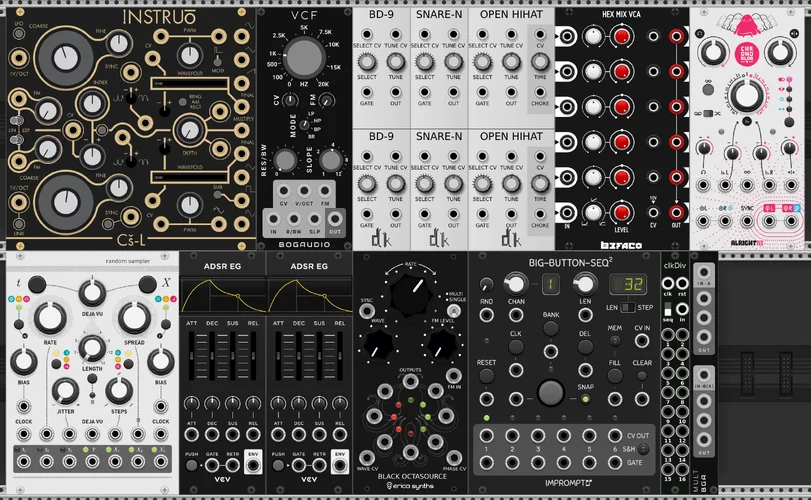

Mein erster Modular Versuch - kann das so funktionieren ?
Für Drums würde ich auch auf jeden Fall einen kleinen Mixer dazunehmen ( zusätzlich zu dem, den Du eh brauchst, wenn Du den Sound aus dem Modular auf irgendeine Summe runtermischen willst…)
Drum-Module, wie die von TipTop, machen (meiner Meinung nach…) im Modular nur Sinn, wenn Du direkt einen Track oder ähnliches, aus dem Modular aufnimmst. Sobald Du anfängst, eher einzelne Spuren aufzunehmen, um in der DAW weiter zu schrauben, dann sind diese Module relativ sinnlos…. außer Du brauchst unbedingt z.B. eine Snare, die analog erzeugt wurde.
Dann kann man in der Regel mit einem „durchschnittlichen“ Modularsystem deutlich flexibler eigene Drumsounds schrauben…..
ich würde die sounds einzeln abgreifen und einem externen mixer mit EQ evtl. bearbeiten. recorden muss ich das nicht.

Die Module A-140-2, A-147-4 und das Filter A-121-2 von Doepfer sind auf jeden Fall eine sehr gute Wahl. Statt des A-120, der sicher auch gut ist, käme auch der A-108 in Frage, der in der gleichen Moog-Richtung noch besser ist und deutlich mehr Möglichkeiten bietet. Wenn Du ihn statt mit dem A-121-2 mit dem A-121-3 kombinierst, kommst Du insgesamt auch wieder mit dem gleichen Platzbedarf hin.
A-108 48 dB Low Pass / Band Pass
A-121-3 12dB Multimode Filter
Zweimal SD808 von TipTop soll vermutlich einmal BD und einmal SD sein? Die TipTop-Drum-Module sind okay. Allerdings habe ich mich nach Test diverser analoger Drum-Module für mein eigenes System entschieden, die Drums sample-basiert hineinzuholen, dafür kann ich den Ladik Drum Boy wärmstens empfehlen und auch die Erica Pico Drums:
Der XAOC Sarajewo ist eine exzellente Wahl!
Für das Mischer-Modul gäbe es zahlreiche Alternativen. Dieses spezielle Modul kenne ich nicht. Brauchst Du wirklich 8 Kanäle auf einmal? Und wirklich 8 Ausgänge und die dann auf Mini-Klinken? Vielfältige Mischer sowie zahlreiche In- und Out-Module findest Du ebenfalls bei Ladik. Da gibt es m. E. bessere Optionen.

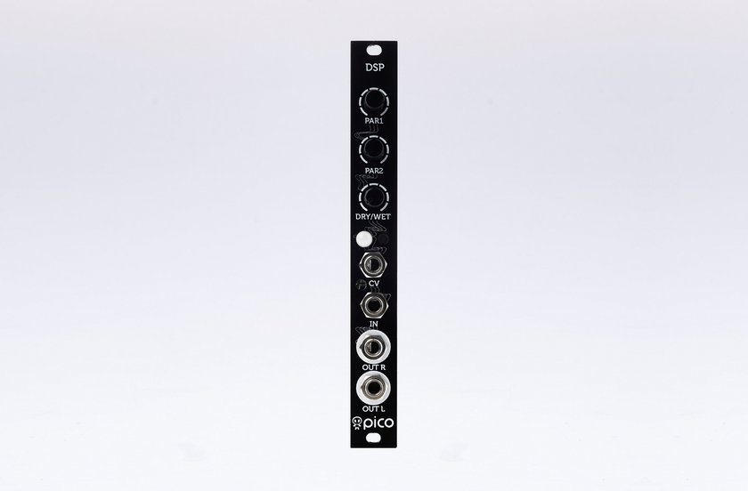

Effekte wurden schon genannt, z. B. ein Doepfer A-199 Spring Reverb oder ein Digitaleffekt wie der Erica Pico DSP:
Module zur Noteneingabe bzw. ein Sequenzer fehlen da evtl. auch noch - je nachdem, wie Du arbeiten möchtest.
Der Tipp mit dem gepufferten Multiple oben stimmt übrigens nur bedingt. Ein solches Modul braucht man eigentlich erst zu kaufen, wenn man für Anwendungen zum Beispiel der Tonhöhen-Steuerung tatsächlich einen Spannungsabfall feststellen sollte. Es gäbe da auch noch bessere Möglichkeiten, wie z.B. gleich einen Precision Adder zu verwenden:
Steppy von Intellijel ist okay, aber wenn Du den Platz hast, wären Ladik S-332 oder noch besser Doepfer A-157 m.E. vorzuziehen, da Du dann alle Spuren auf einmal im Blick hast:

Einen Mischer würde ich auf jeden Fall einbauen. Von dem dann rückwärts bis zu den Klangquellen patchen und schauen was man so braucht.

Die TipTop Module sind vom Sound her absolut ok. Irgendwie finde ich die im Eurorack aber "müssig", weil bei denen ja so gut wie nichts modulierbar ist.
Zum Preis von 3-4 Modulen bekommt man auch schon eine Clone-TR-Drummachine. Oder aber ein Noise Eingineering BIA. Deckt so ziemlich alles an Percussions ab. Braucht aber dafür wieder ordentlich viel Modulationsquellen und ist eher in Richtung härter vom Sound her.

ein 2. 12db multimodew filter ist drinnen ? einen EQ auch wenn ich am pult EQ habe ?
Das 2te Filter habe ich danach gesehen.
Zum EQ: Das hängt davon ab, was man damit macht. Ein EQ am Pult kann man nicht per CV steuern. Einen EQ wie den MI Shelves kann man auch sehr gut zur automatisierten Bearbeitung des Klangs benutzen. Das wirst du mit einem Pult-EQ nicht hinbekommen, je nach Ausführung (ich kenne ja nicht alle).

Für den Einstieg würde ich den Drum-Teil aus dem Modular raus lassen. Da versenkst du zu viel Geld, was du anderswo besser gebrauchen kannst.
Einfach erst mal mit nem einfachen Drumcomputer arbeiten. Ich kann da den Volca Beats empfehlen, der hat mich über ein Jahr begleitet. Für den Anfang reicht es, und durch den Takt Out hast du auch gleich ne Basistakt für den Modular (15ms 5V-Puls an jedem Stepanfang) .
Wenn du dann später auf Modularen Drum wechselst hast du auch nicht so viel Geld versenkt, erst recht nicht wenn man nach einem gebrauchten Volca schaust, der wird so ab 80€ angeboten.

Mir würde auch ein CV Sequenzer und Funktionsgenerator fehlen. Effekte wie Reverb, Delay, Chorus machen viel aus im Sound.
Ich habe schon einen CV/Gate Step Seqeunzer mit 16 Schritten. Wollte für eine 2. Synth Stimme etwas anderes (neues) haben. Bei meinem jetzigen Seq. habe ich keine Zufallseinstellungen.
Ich würde so ein Marble Clone eher für experimentielles, sich nie wiederholende Sequenzen nutzen. So zumindest stelle ich mir das vor.

Ich möchte atonales, spaciges und Ambient Drones erzeugen.
dafuer faende ich mehr als einen oszillator schon sehr hilfreich.
delay mag dass teilweise kompensieren koennen.
aber muss ja auch nicht unbedingt ein bbd und dann auch noch teuer sein...
also:
zum doepfer synth modul noch (mindestens) einen vco. der vca/mixer ist ja schon gut ausgestattet.
und dazu dann noch interessantere modulationen.
(lfos,s+h,funktionsgeneratoren, huellkurven). dmo ist toll!
als effekt ist erica pico dsp preiswerter (oder fx aid oder milkyway, alles spin),
oder disting. die ex version kostet das doppelte, kann aber auch das doppelte, und mehr, endlich
erwachsene delayzeiten.
output modul braucht man nicht.
granulareffekt (clouds clone) wuerde natuerlich genau ins konzept passen.
federhall waere bestimmt auch nett.
sequenzer ist die frage: wenn das zufallskonzept zusagt, dann ist marbles gut, wenn man
mit mutable doppelbelegungen klar kommt.
sonst einen oder mehrere klassische sequenzer (erica pico kann slides, das ist nett, und nicht selbstverstaendlich)
oder beides
ueber drums hab ich nichts gesagt. sollte man sich ueberlegen, ob man das will.
und statt x0x klassikern, waere vielleicht sowas wie basimilus iteritas alter interessanter...

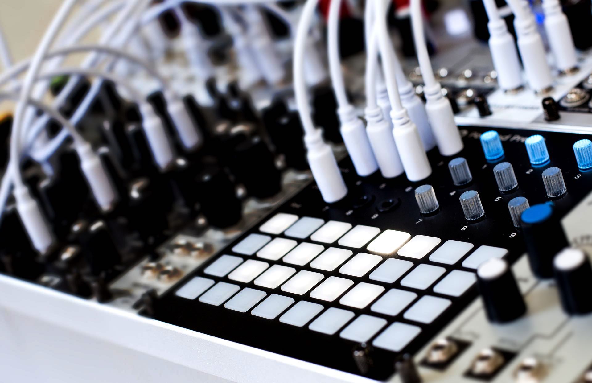

Um das Modularsystem besser und günstiger zu steuern, habe ich das Polyend Poly2 MIDI to CV Interface Modul gekauft. Leider gibt es das Modul inzwischen nur noch gebraucht. Gerade in Verbindung mit VCV habe ich ungeahnte Möglichkeiten die Module zu sequenzieren. Was damit nicht so gut geht sind LFO artige Verläufe, weil MIDI nicht hoch genug auflöst. Es gibt am Modul zwar eine Interpolations Einstellung, die aber weder genau noch wirklich zu gebrauchen ist. Für alles andere, wie feste oder quantisierte Spannungen oder als Trigger-Sequenzer top.
