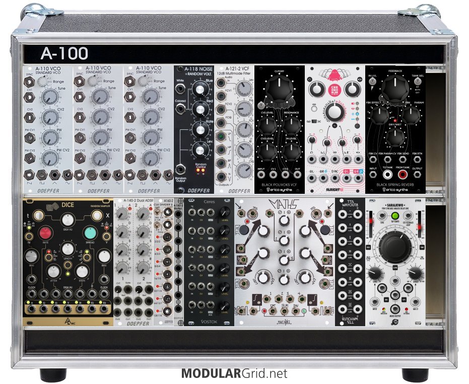

Mein erster Modular Versuch - kann das so funktionieren ?
Ich möchte atonales, spaciges und Ambient Drones erzeugen. Dafür habe ich mir mal etwas auf ModularGrip zusammengestellt.
Klar, mehr geht immer, aber ich muss es klein halten.
An Hardware habe ich einen Cwejman S1 + TR 808 + SAM SND Sequenzer.
Ich habe einen VCO als Synth Stimme und eine kleine Percussion Sektion.
Kann das so funktionieren ? Gerne weitere Vorschläge was man ändern oder hinzufügen könnte.
Für spaciges und Drones würde sich ein Granular Modul wie zB. ein Clouds Clone auch gut anbieten.
Mir würden eine Noise Quelle und ein Mixer mit Panning fehlen um die einzelnen Quellen auf Stereo herunterzumischen. Aber das kommt natürlich darauf an, ob Du im Case oder in der DAW/am Pult mischen willst.
Warum übrigens 2 Marbles Clones?
Statt dem Brenso kann ich den Instruo Cs-L empfehlen. Den Brenso habe ich damals zurückgehen lassen. Ist natürlich eine Frage der eigenen Erwartung und Vorstellung.
Mir würde auch ein CV Sequenzer und Funktionsgenerator fehlen. Effekte wie Reverb, Delay, Chorus machen viel aus im Sound.

Ich würde auch immer noch ein zweites Filter (12db?) mit Resonanz-CV oder einen parametrischen EQ mit Resonanz (z. B. MI Shelves) mit reinnehmen, damit kann man den Sound auch schön färben.
Warum zweimal Marbles (Pachinko und Dice)?
Tonhöhe/Filtercutoff willst du nur manuell oder mittels LFOs/ADSRs manipulieren können?
ein 2. 12db multimodew filter ist drinnen ? einen EQ auch wenn ich am pult EQ habe ?
das dice habe ich wieder rausgenommen, war ein versehen.

Du solltest dich auch versichern das die Signalpegel der einzelnen Module auf einander abgestimmt sind, bzw. genug eingebaute/externe Attenuatoren / Amps zur Verfügung stehen.
Wenn deine ADSRs z.B 10V Output liefern und dein VCA auf 5V normiert ist musst Du das Signal abschwächen können.

Für Drums würde ich auch auf jeden Fall einen kleinen Mixer dazunehmen ( zusätzlich zu dem, den Du eh brauchst, wenn Du den Sound aus dem Modular auf irgendeine Summe runtermischen willst…)
Drum-Module, wie die von TipTop, machen (meiner Meinung nach…) im Modular nur Sinn, wenn Du direkt einen Track oder ähnliches, aus dem Modular aufnimmst. Sobald Du anfängst, eher einzelne Spuren aufzunehmen, um in der DAW weiter zu schrauben, dann sind diese Module relativ sinnlos…. außer Du brauchst unbedingt z.B. eine Snare, die analog erzeugt wurde.
Dann kann man in der Regel mit einem „durchschnittlichen“ Modularsystem deutlich flexibler eigene Drumsounds schrauben…..
Ansonsten würde ich, auch wenn es erstmal langweilig erscheint, mir als Anfänger ein eher konservatives System zusammenstellen, also eine ausgewogene Mischung aus Standard-Modulen, die man klassischerweise an einem (zb. substraktiven) Synth findet.
Welche Art von VCO, oder Filter usw, also ob digital oder analog, klassisch, Wavetable, FM, Highpass, Lowpass, Multidingens etc. spielt dabei eine untergeordnete Rolle und ist natürlich stark abhängig vom Geldbeutel, Geschmack, musikalischem Ziel usw….
