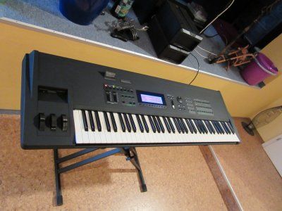

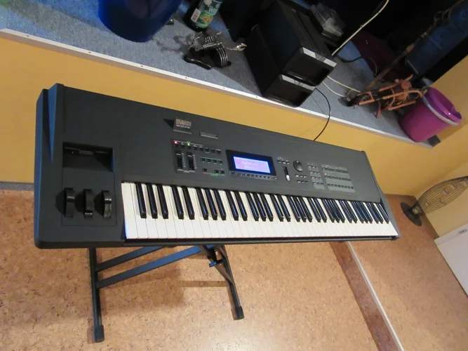

Ich Blödi hab vom vorherigen Zustand kein Foto gemacht. Aber so sieht der SY99 jetzt aus:
Zustand war schon übel. Displaybeleuchtung defekt, manche Buttons gingen gar nicht mehr, Batterien leer und jede Menge Schrammen, teilweise mit Flugrost.
Freitag komplett zerlegt und schwarz lackiert - mein Bruder ist Malermeister und hat eine Lackierkabine. Am Samstag dann alle Buttons (70 Stück!) ausgelötet und gegen neue ersetzt, 7 Pufferbatterien erneuert (2 x auf Mainboard und 5 x auf den Ramcards), das Display gegen ein neues LED ausgetauscht und dabei den alten pfeiffenden Übertrager entfernt. Das Display lag schon seit letztem Fahr rum, hab mich nicht zum Austausch durchringen können. Gestern wieder zusammengeschraubt, die Kiste intitialisiert und alle Testroutinen durchlaufen lassen.
Da isser nu wieder bereit für meine musikalischen Schandtaten. Ist schon klasse wenn alle Buttons wieder wie Butter flutschen und der Kontrast vom Display könnte nicht besser sein. Hab gestern mal wieder ein paar Soundbanks durchgehört und ich bin echt begeistert wie gut manche Sounds auch heute noch sind. Vor allem bei den "FM Fantasy" und "Super Synth" sind viele tolle Sounds dabei.
Evtl. verpasse ich dem SY noch einen Floppyemulator. Hab noch tonnenweise Disketten mit Sounds und Samples, die scheinbar alle noch funktionieren. Bei Musitronics gibts scheinbar auch noch Flashram-Erweiterungen auf 6 bzw. 8 MB. Da lacht man zwar heute drüber aber die können den Synth nochmal gewaltig aufwerten.

Sieht chick aus, vielleicht noch ein elkotausch am netzteil. Einfach auf nummer sicher gehn.
Die Prozedur habe ich auch schon hinter mir. Man muß dafür wirklich dem kompletten Synth zerlegen, um an die Schalterplatinen zum kommen. Die Druckschalter scheinen neben dem Diskettenlaufwerk bzw. Trasportriemen und Display(folie) eine Schwachstelle zu sein.

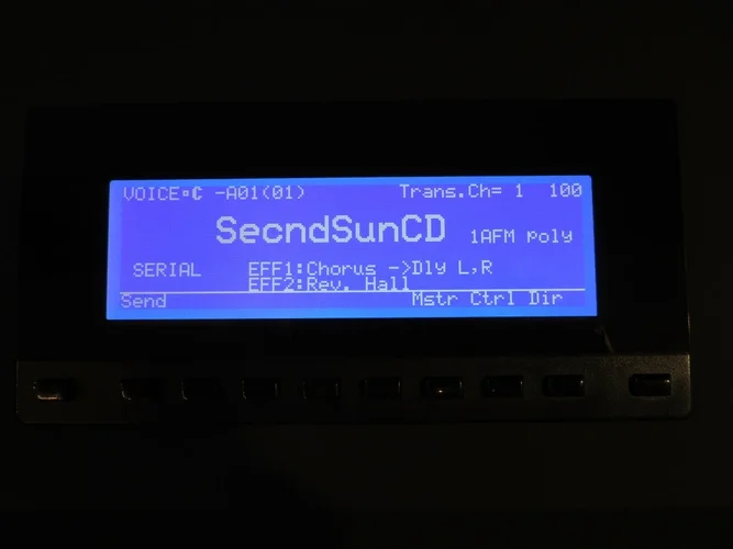

Aus welcher Quelle stammt das Display? Würde ich meinem SY auch gern spendieren. Braucht man für das LED einen neue Spannungsversorgung bzw. muß etwas umlöten od. Plug'n play? Die Leuchtfolie samt Inverter sind ja dann wohl obsolet!?
Das Display habe ich wie gesagt schon länger rumliegen, hab ich bei einer Auktion gekauft, weil ich zu faul war den Typ zu eruieren. Hat irgendwas um die 50 Euro gekostet. Leider stand auf dem Display keine brauchbare Type, sonst hätte ich das abfotografiert. Die Spannungsversorgung erfolgt über das Flachbandkabel, das auch zur Ansteuerung des Displays dient. 100%ig weiss ich es jetzt nicht, weil bei mir schon alles fertig konfiguriert war, aber ich denke das Display braucht 3,0 bis max. 3,5 Volt DC als Versorgung. Über das Flachbandkabel kommen 5 Volt rein und deshalb gibts da einen Pulldown Widerstand, der ist direkt aufs Display gelötet worden.
Auf dem Mainboard DM1 muss dann noch ein Widerstand ausgelötet werden, dafür kommt an diese zwei Punkte ein Trimmpotentiometer, mit dem wird dann der Kontrast grob eingestellt. Das Kontrastpoti auf der Rückseite funktioniert dann zur Feineinstellung wie gehabt. Man muss kein Profi sein um die Mod durchzuführen, man sollte aber schon etwas Löterfahrung besitzen.
Ein passender Displaytyp müsste dieser hier sein: NHD-24064WG-ATMI-VZ# von Newhaven. Das gibts auch noch in anderen Farben, ich hab bloss keine Bezugsquelle und keinen Preis dafür.
Diese Displays gibt's bei maritex.pl, sind 240*64. war schon öfter Thema hier im Forum.
Anleitung zum Displaytausch gibt's bei xfactor Librariarians UK.
Gute Arbeit, das ist dann offenbar der zweite SY99 hier im Forum mit blauem Display.
Ich hab den zwar umgebaut, hab ihn aber nimmer, der gehört jetzt IcingWolf und bekam dort noch einen roten Zierstreifen verpaßt :)
Der SY99 ist einer der ganz grossen, zeitlos guten digitalen Klassiker. Da lohnt sich die Frischzellenkur. Kompliment!
Wäre das der TQ5 gewesen, hätte ich Dich des Stilbruchs bezichtigt, aber beim YS200 paßt das schon :)
