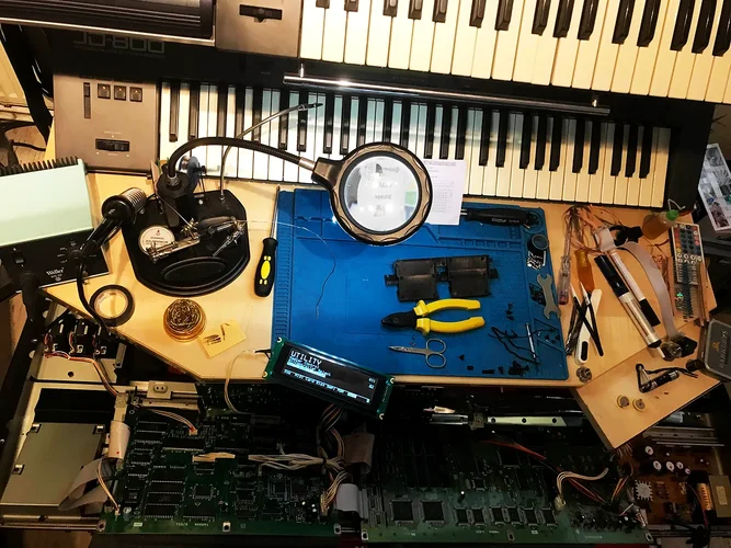

Da ich aber gerade selber meinen SY99 pimpen will, habe ich folgende Frage: Muss Platinen technisch alles wieder verkabelt und angeschlossen sein, bevor man das display testen kann? Oder reicht es wenn nur die beiden Hauptplatinen angeschlossen und mit Strom versorgt sind??
Beim SY77 und 99 wird ziemlich viel "quer" und teils über mehrere Platinen verdrahtet. Da würde ich mir das Servicemanual runterladen und den Verkabelungsplan anschauen, auswendig weiß ich das leider auch nimmer.
Naja, die Frage ist mehr: gibt das Betriebssystem überhaupt was aufs Display aus, wenn es die anderen Boards nicht antworten (weil nicht angesteckt)

Vielen Dank für die vielen Antworten. Vielleicht hätte ich mehr erzählen sollen zum Ist-Stand: Altes display ist schon raus und das neue display schon komplett vorbereitet. Ich hab ein S/W display benutzt und nach dieser Anleitung (welche genau dieses display behandelt) gearbeitet: https://yamahamusicians.com/forum/viewtopic.php?t=12600
Weil das auseinandernehmen echt krampfig ist (im speziellen gefühlt 150 Schrauben), habe ich alles andere was man so als Amateur so machen kann gemacht: Neue Batterie-Halter+Batterien, Keyboard von A-Z geputzt, Disketten-Laufwerk zu Flash-Drive getauscht und eben Display-Tausch. Taster und Regler sind noch 1A.
Jetzt liegt halt alles lose herum und ich würde gerne mal das display testen, bevor alles wieder verschraubt und ZU ist. Synth-parts ist zwar bestimmt gut aber auch (sehr) teuer wie ich finde. Wäre ich diesen Weg gegangen, hätte es gerade mal für das Display gelangt. Ich traue mir sowas aber schon selbst zu und jeder der ein wenig löten kann, kriegt das auch hin m.M.n.
Ich denke ich werde es wohl wie Kaffi machen: Verschiedene Bubblefolien oder Schaumteile zwischen den Sachen, damit es keinen Kurzschluss gibt. :) ;)
M.i.a.u.: Kaffi und fanwander
Hmmm - bei Bubblefolien und/oder Schaumteilen wäre ich vorsichtig. Wenn diese antistatisch sind, kann man sie verwenden, falls nicht oder nicht sicher würde ich abraten. Wäre echt sch...ade, wenn man sich durch elektrostatische Aufladung (Folie/schaum) eine Entladung über eine der Platinen 'einfängt' und so den Synth evtl. irreparabel schädigt!
Dann lieber alternativ zu Stofftüchern/lappen aus z.B. Baumwolle (Handtücher) zum zwischen legen verwenden, dann besteht diese Gefahr nicht. Auch Pappstücke sind hierfür brauchbar... nur mal so als gut gemeinter Hinweis.

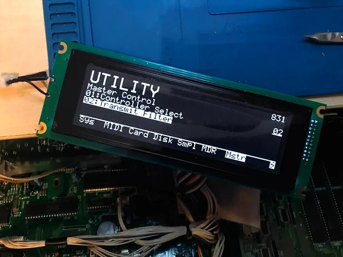

Also hier mal der Zwischenstand. Soweit so gut:
Display scheint zu funktionieren, aber bei dem Rest bin ich mir nicht ganz so sicher. Im speziellen, ob das OS so richtig ist:
Also ich meine die Nummer 831 Rechts oben z.b. . Ist das Normal?
Das einzige was nicht angeschlossen war, war das Keyboard. Ich habe leider nicht weiter getestet, ob andere Menüs ähnliches vorweisen.
  • #43
Soweit ich mich erinnere, gab es diese Nummern als Sprung-Adressen, um diese Page direkt aufzurufen.
M.i.a.u.: Jörg, u-man, Miks und eine weitere Person
  • #45
Firmware-Version abrufen: Press and hold this buttons: [VOICE], [INTERNAL] and [1]
M.i.a.u.: u-man
  • #46
Musste es erst raussuchen. Im Anhang ist das SY99 Servicemanual. Ab Seite 54 steht, wie man die verschiedenen Testroutinen aufrufen kann, falls irgendwas nicht (mehr) ordnungsgemäß funktionieren sollte oder auch nur um sicher zu sein, daß alles i.O. ist.
M.i.a.u.: u-man
  • #47
Nochmals vielen Dank für die Tips. Ja, sind tatsächlich Sprung-Adressen. DREI-stellig, ist ja dann easy zu merken... nicht. Die SY99 und ich sind nie richtig warm geworden, aber diesmal gebe ich mir noch einmal richtig Mühe. Ich mein, kein Backlight, nur die Werk-Sounds (die ich durchweg absolut beschi..en finde), nichts dabei für Freunde der elektronischen Sparte. Für eines war die SY99 aber hervorragend: die Tastatur und war deshalb immer Master-Keyboard, leider sonst nicht viel mehr. Das will ich jetzt ändern. Sicherlich hätte alles anders sein können, hätte ich jemals einen DX-7 besessen. 45 Algorithmen, wer soll sich denn das alles merken, was wann für welchen Einsatz gut ist???
