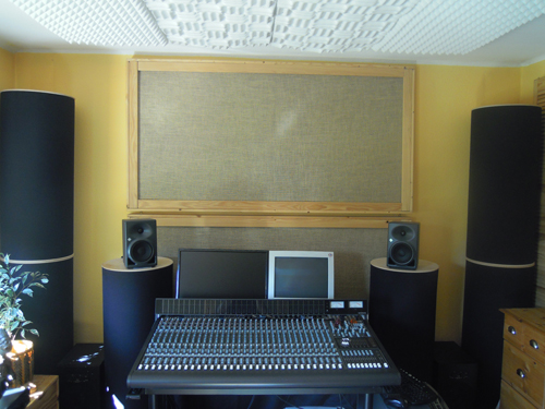

Angeregt durch etwas stärkere Bassimpulse schwingt meine Rigibs Decke hörbar, besonders im Bereich 50-54 Hz mit.
Nun bin ich auf der Suche nach einer Lösung ohne gleich die ganze Decke einreissen zu müssen.
Hat jemand einen Tip parat?
Wie hast du den Rest des Raumes bisher akustisch optimiert?
...also Wohnzimmer... :)
Gibt's eine Möglichkeit, etwas in die Ecken zu stellen?
...ich denke an (bunt dekorierte) Stehlen aus Basotect, etc... d.h. hauptsächlich Bass erstmal am übermässigen resonieren hindern.
...könnte man zum Beispiel so lösen.
index.php
...erstmal hinten in die Ecke, links und rechts... und wenn es dann eventuell noch sein muss auch vorne jeweils in die Ecken.
...ich denke am preisgünstigsten wird es kommen, wenn du eine gute Quelle für Basotect Schaumstoff findest... weiss nicht, ob es die gleich in Würfelform gibt - sonst einfachmal 'ne Matte zu einer Rolle zusammenrollen und Spanngurt drumrum... nicht schön, aber reicht zum Testen!
Wie verstaerker sagt. Basotect bringt für Bass zu wenig. Da müssen schwerere Geschütze ran.
Rockwool Sonorock heißt das Zauberwort. Einfach Packenweise im Baumarkt kaufen, ab in ne (hübsche) Mülltüte, paar Blümchen drauf gemalt und ab in die Ecken damit. Dann klappts auch mit dem Bass :)
Edit: Achso, die schwingende Decke... Kann gut sein, dass Du durch die Energieentnahme und ggfs. Verringerung der Wirkung de Raummode das Problem schon deutlich reduzierst. Ansonsten wird das schwierig. Gewichstveränderung kann im Prinzip nur den Resonanzpunkt verschieben. Aber so richtig Gewicht bekommt man an ne Rigibsdekce ja nicht ran. Also, probiers erstmal mit dem Sonorock und dann sehen wir weiter :)

Blöde Frage: das dämpft zwar schon, ändert aber nichts daran, dass die Decke selbst einfach zu weich ist, bzw die Aufhängungen zu weit auseinander sind, und sie somit überhaupt schwingen kann. Mit den Stelen wird sie nur mit ein bisschen weniger Amplitude schwingen.
