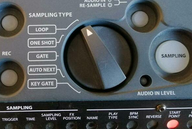

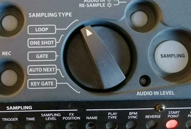

Der microSampler bietet keine Möglichkeit zum Loopen :!:. Auch die Editorsoftware nicht. Wenn das ein Kriterium für Dich ist, wär der microSampler damit für Dich raus.
Ich mag meinen sehr - benutze den aber nahezu ausschließlich als Mellotron (Mellotrax von MasterBits). Einzelsamples für jeden Ton gehen damit aber wegen des begrenzten Datenspeichers auch nicht, aber für meine Zwecke reichen 2 - 3 Töne pro Oktave, auch wenns dann nicht ganz 100 % authentisch ist.
Also kleien Drummloops/grooves gehen nicht? Oh, ok.. das is schade
Grooves schon, aber dann halt als Sequenz aus Einzelsamples.
Ich meinte mit Loopen, dass in einem bestimmten Sample ein Loopstart- und -endpunkt gewählt wird, so dass dieses Sample dann in einer "Endlosschleife" läuft, wenn man die Taste entsprechend lang drückt (z.B. lang gehaltener Akkord oder so).
Sample also abgespielt von Anfang bis Loop-Endpunkt, springt von da zum Loop-Startpunkt, wieder bis zum Loop-Endpunkt, wieder zurück zum Loop-Startpunkt usw., bis Du die Taste loslässt, und dann zum Sample-Ende.
Und das geht mit dem Korg microSampler nicht.

Da wird das gesamte Sample wiederholt, kein vorwählbarer Ausschnitt ;-). Für einen - nur als Beispiel - leise einklingenden, gleichmäßig gehaltenen und dann sanft ausklingenden oder auch abrupt abbrechenden Akkord kannste das schlichtweg vergessen, das ginge dann eher in Richtung "Plattenspielernadel hängt in der Rille" :cool:.
Ach so - und bei der Drumloop aus #6 war ich davon ausgegangen, dass das wie bei einer samplebasierten Groovebox (sagen wir mal Elektron Model:Samples als Beispiel, weil ich den halt auch habe und aus eigener Erfahrung kenne) aus mehreren Samples, also z.B. je einem für Bassdrum, Snare, Tom, HiHat und Bongo, besteht. Und da wär man halt bei einem entsprechenden Drumsequencer-Pattern und nicht bei einem einzelnen geloopten Sample.
