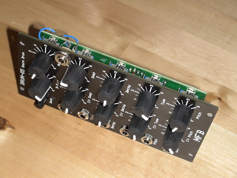

Wie sich am HK herausgestellt hatte, hat das MFB Drum-05 Snare Module einen Serienfehler.
Der CV-Snap Regler hat keine Funktion.
Habe heute das Modul auseinander genommen und gesehen das beim CV-Snap Poti ein Kontakt keine Verbindung hat. Habe dann herausgefunden das dort die Masse fehlt.
Also der Fehler lässt sich sehr einfach (ohne das Modul auseinander zunehmen) mit einer Brücke lösen.
Wichtig ist die obere kleine Brücke.
Der Rest ist eine kleine Mod. um das Rauschen extern zugänglich zu machen.
Der Platz ist ein wenig knapp für die Buchse.
Beim Rauschen habe ich den Eindruck als ob es HP-gefiltert ist. Aber auch so macht die Option für meinen kleinen Koffer-Modular sinn.
