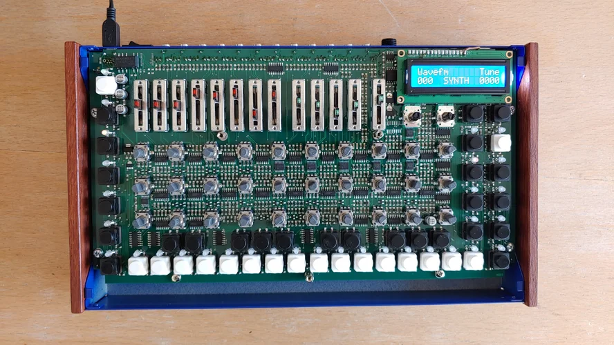

Der User Manual ist beim MFB Tanzbär 2 sehr spärlich. Bis ich alles verstanden habe (im Manual ist sowieso nicht zu finden) verging quasi 2 Tagen. Aber jetzt macht diese Drum Maschine richtig viel Spaß. Klingt hervorragend nur die Bauqualität ist nicht 5 Sterne. Bei meinem Gerät, wenn er auf dem Tisch steht geht das Licht bei der LED Anzeige plötzlich aus. Ich nehme ihn am Montag zur Arbeit, tue bei dem MFB Tanzbär2 den USB-Speisung Stecker nachlöten.

vielleicht werden die weiter produziert? Ich weiß noch nicht ob der Tanzbär 2 in mein Setup passt. Muss ihn zuerst besser kennenlernen und dann mal schauen, vielleicht verkaufe ich Ihn etwas später und kann dir anbieten. Erstmal muss ich das Problem mit der Beleuchtung bei dem Display lösen, es ist gar nicht so toll, wenn das Licht jede 2 Sekunden ausgeht und dann sehe ich gar nichts, was auf dem Display steht :) Die Tasten und Slider sind völlig OK bei dem nur die Knobs sind nicht schwergängig, sind aber von sehr guter Qualität. In ganzem ist der MFB Tanzbär 2 wahrscheinlich bester Drum Computer von MFB. Mit großem Spaß Faktor und sehr gutem Sound. Nur die Bedienung ist etwas Gewöhnungsbedürftig. Auf dem Tisch stehend wackelt das Gehäuse nicht, das Display (so lange das Licht da ist) ist sehr gut lesbar. Nimmt wenig Platz (wollte ursprünglich den Jomox Alpha Base nehmen. Er war zu teuer und bei dem hat mir nur der Kick gefallen und die MBrane & FM haben mich nicht überzeugt, da hatte ich viel mehr erwartet). Bei dem Tanzbär2 ist sehr gute Mischung aus Analog + Digital. Genug Instrumenten an Board und das Pattern Modus ist sehr einfach zu bedienen. Die Funktion Roll/Flam ist auch super.

ich habe mein Tanzbär 2 verpackt, Morgen will ich ihn bei der Arbeit unter dem Mikroskop untersuchen, wieso ist das Licht verschwindet. Ich vermute, dass die kalte Lötstelle ist schuld daran.
Ich habe den Fehler beim Display und einen Kurzschluss beseitigt und jetzt funktioniert der Tanzbär 2 sehr gut.
