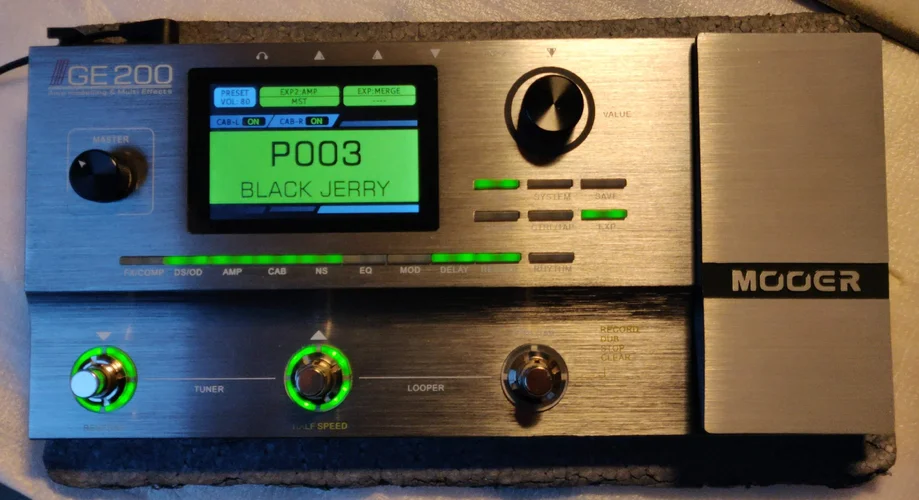

Ich habe seit gestern Abend Probleme mit einem Multieffekt-Gerät für Gitarre, nicht gerade das typische Problem fürs Sequencer-Forum.
Im Internet wurde zu dem Fehler von mir wirklich nichts Konkretes gefunden.
Fakt ist, hier steht ein wirklich kaum gebrauchtes MOOER GE-200, immer sicher in der vom Hersteller gelieferten Tasche aufbewahrt, dass seit gestern
nur noch Ärger macht. Vorher hatte es eigentlich immer einwandfrei funktioniert, bis auf vielleicht 1-2 Hänger in 3 Jahren.
Das Gerät ist gebraucht gekauft, ich habe natürlich keine Rechnung und keine Garantie mehr.
Das Problem ist konkret, dass sich das Teil nach einiger Zeit aufhängt, also einfriert, und kein Taster und Schalter mehr reagiert. Der Effekt wird noch weiter produziert,
aber das war es dann auch mit der Nutzung. Bevor der Fehler auftritt, ist es mehrfach vorgekommen, dass ich beim Umschalten der
Presets plötzlich komplett leere Speicherplätze angezeigt bekam, immer irgendwie zwischen anderen Patches, was aber nicht konsistent war, und nach einem
Vor- oder Rücksscrollen dann wieder weg war.

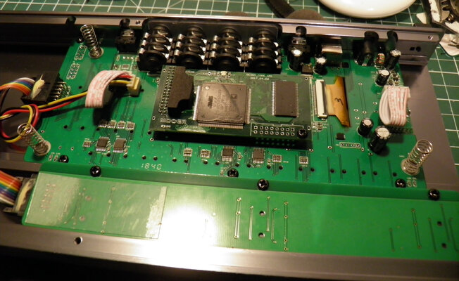

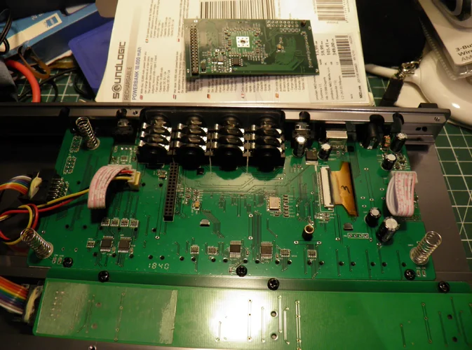

Habe das Gerät mal aufgeschraubt, und da ist erstaunlich wenig an Technik drin. Ein Shark DSP-Chip und direkt daneben ein NANYA Speicherchip, und sonst nur
noch kleine Komponenten wie Elkos, Transistoren. Man kommt da rel. einfach an die Platine durch Abschrauben der Bodenplatte.
Eine interne Speicherbatterie hat das GE200 offenbar nicht, aber ich habe auch kein Service-Manual und keine Schaltpläne.
Der DSP-Chip wird warm im Betrieb und hat keinen Kühlkörper, aber es ist rel. viel Luft im Gehäuse. Der Fehler trat ebenfalls auf, als ich die Bodenplatte mal offen gelassen hatte.
Der DSP-Chip und der NANYA Speicherchip sind auf einer Art Trägerplatine montiert, und diese wird nur mit einer Schraube befestigt, und dann auf der
anderen Seite mit einer mehrpoligen Steckbrücke mit der grossen Platine des Gerätes verbunden.
Die kleine Träger-Platine ist dummerweise so montiert, dass der Chip nach unten hängt im Betrieb, und sich so vielleicht Kontakt / Lötverbindungen lösen könnten.

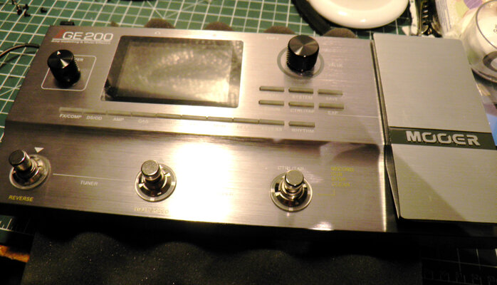

Ich werde morgen mal Fotos hochladen, wenn ich Zeit finde. Habe heute auch den MOOER Support mal kontaktiert per Email. Aber die Berichte im Internet über den Support und zu Reparaturmöglichkeiten

Fotos habe ich eben noch angehängt.
Ich habe hier keine normale Elkos in dem zentralen Bereich gesehen, mal abgesehen von den SMD Komponenten. Die Rückseite der Trägerplatine mit dem DSP Chip
ist auch bestückt, habe ich leider nicht fotografiert. Das fällt mir gerade noch ein.
Für eine detaillierte Fehlersuche fehlt mir hier einfach das Fach-Wissen. Ich habe keine Ahnung, ob hier der DSP Chip sprich die CPU spinnt, oder die Speicherbausteine fehlerhaft sind.
Mir ist auch nicht klar, wo das Gerät die User-Sounds speichert, da der Nanya Chip für mich ein normaler? RAM-Chip ist, aber ich bin da wie gesagt KEIN Experte.
Können auch defekte Lötstellen, Mikrorisse oder Whisker sein. Das Gerät wärmt sich langsam im Betrieb auf, irgendwann gibts dann ein Kontaktproblem. Sowas kann auch erst mit der Zeit entstehen. Mal Anschalten und mit dem Heißluftfön reinpusten. Wenns dann in kürzerer Zeit auftritt, liegts daran. Sowas tritt auch mal bei anderen Konsumergeräten auf. Nachlöten der Lötstellen kann helfen, hier kommt man ja Problemlos an alles ran. Einmal ordentlich mit Heißluftpistole drüberpusten geht natürlich auch. (Wenn man weis was man tut)
Da sind mit Sicherheit auf der Rückseite der Platine noch weitere Chips. Der Sharc muss ja auch seine Software von irgendwo bekommen. (Die haben keinen internen Flash)
Könnte ein Problem der Elkos sein
Sieht so aus, als ob Elkos nur im "Netzteil" sind. Dann müsste bei einem defekt aber das ganze Gerät abstürzen, nicht nur die Oberfläche.
Das ist relativ. solange Du denn noch mit dem Finger anfassen kannst ist der nicht warm. So ein Sharc hält selbst in der Consumervariante bis zu 110 °C Sperrschichttemperatur aus, da fasst man nur ganz kurz an :D

War von Ebay Kleinanzeigen im Herbst 2022, und ich hatte das damals für 127 EUR abstauben können - inkl. Versand von einem sehr netten Verkäufer.
Das Gehäuse sieht noch wie neu aus, sogar die Schutzfolie auf dem Display ist noch drauf, und es war sicher nie auf Tour oder auf einer Bühne im Einsatz.
Alle Knöpfe und Schalter und das Fusspedal sind ebenso im quasi Neuzustand.
Ich hatte hier mehr diese SMD Becher-Elkos im Kopf, die gibt es hier aber gar nicht.
Ansonsten, schwer zu sagen. Diese Weltraum-Steckerbindung mit der 3 drauf könnte noch Kontaktprobleme verursachen. Aber bei so modernen Sachen sollte das eigentlich nicht passieren. Denkbar ist vieles.
Mal in Ruhe nach Schäden der Lötstellen und alles mit Durchsteckmontage und Hebeln suchen. Vielleicht findet sich ein sichtbares Problem.

Auf dem 2.Bild sind ganze sechs Elko's.
Etliche davon, ca. 4 Stück werden vermutlich für die interne Spannungsversorgung zur Stabilisierung zuständig sein.
Die könnte man einzeln auslöten und auf ihre Kapazitäten prüfen. Der Sollwert-/und die jeweilige Spannung steht ja auf dem Elko-Gehäuse drauf.
Bei einem Kapazitätsverlust grösser als 20% des aufgedruckten Wertes in z.Bsp. (µF) sollten die Elko's ausgetauscht werden.

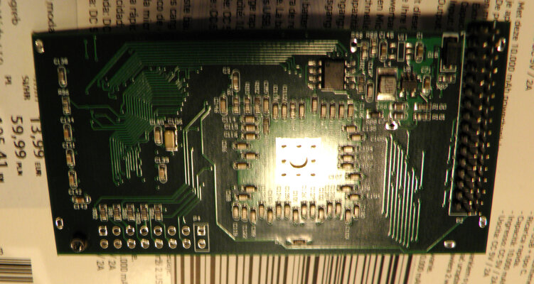

Kannst Du nochmal ein Foto von der Rückseite des Core Moduls machen (Also der kleinen Platine) Mich wundert gerade, wer das Display hier steuert. Vielleicht ist der Sharc auch nur für den Effekt verantwortlich und es gibt noch eine weitere CPU, die das User-Interface macht. Hintergund: Wenn der Sharc beides machen würde, dann würde ich erwarten, dass auch der Effekt abstürzt. Der bei Dir verbaute ADSP-21489 ist nämlich ein Single-Core und hat auch nicht wirklich ein Interface für TFT Displays. Falls es eine weitere CPU gibt, dann könnte auch diese das Problem sein.
(Neuere Sharc DSP sind Multi-Core SoC mit DSP und Arm Cortex Kernen. Da läuft dann die Gui normalerweise auf einem Cortex Kern)
M.i.a.u.: qwertz123

So, nun antworte ich hier mir nochmal selber :
Es wurden gestern 4 Elkos ausgetauscht, 2 waren nicht direkt erreichbar, weil sie unter dem Display liegen. Das Display
wird mit so 4 umgebogenen Blechnasen gehalten, die man mit einem Schraubendreher erstmal gerade biegen müsste, und
dabei aber die Platine immer in akuter Gefahr bleibt, zerstört zu werden.
Die zentrale Platine des GE200 läst sich rel. einfach rausnehmen, wenn man alle Buchsen und Verschraubungen und die 2 Drehregler abgeschraubt hat.
Wegen der Blechnasen, die auch schnell mal gern abbrechen, habe ich das Display beim Zerlegen drangelassen.
Unter dem Display befinden sich auch noch ICs, aber davon habe ich nun logischerweise keine Fotos machen können. Vielleicht ist da die CPU zum Gerät noch zu finden, wie hier vermutet wurde.

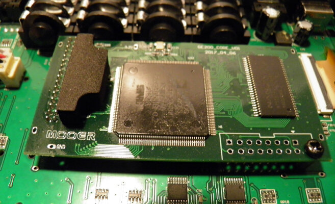

Nach dem Austausch der Elkos bootete das Effektgerät im zweiten Anlauf wieder in den normalen Modus, liess sich bedienen und ist dann aber
nach max. 3 Minuten wieder eingefroren.
Danach habe ich am Abend mal versucht, die aufgesetzte Platine mit dem Sharc Chip mit Flux nachzulöten.
Das ist mir leider gründlich misslungen. Nun bootet das Teil nur mit dem Bildschirm "Version 2,xx wird gestartet" und hängt in diesem Modus.
Keine LED geht mehr an bei den Bedientasten. Ein Zittern des Display deutet auf Reboot- Versuche hin, aber hier ist für mich nun Ende Gelände.
Das Teil hat einen Defekt, den ich nicht reparieren kann, und die Beine der ICS sind zu grob für meinen Lötkolben.
Werde das Netzteil behalten, und den Rest eher entsorgen.

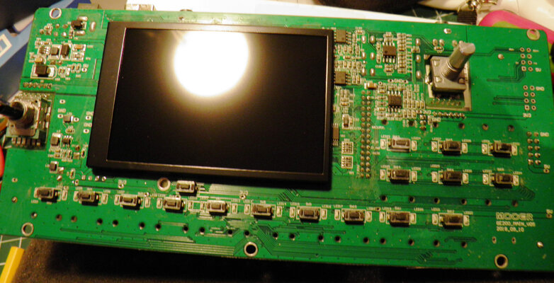

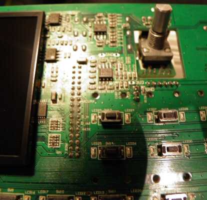

Ich hänge hier noch ein paar Fotos vom Inneren des GE200 mit dran. Für mich ist die Konstruktion eines nach unten hängenden DSP-Chips, der sehr
warm werden kann im Betrieb, leider eine Fehlkonstruktion bzw. ein Fehler, der auf kurz oder lang zu einem Defekt führen muss.
Ähnliche Probleme waren mir bisher von PC-Grafikkarten bekannt, wo durch Überhitzung auch Chips ausfallen bzw. sich die Lötverbindungen lösen.
Es ist natürlich noch nicht klar, wo genau hier der Fehler nun liegt, dazu braucht es einen Schaltplan + Fachleute mit Oszilloskop und einem Wissen, dass mir leider fehlt.
Das war nun erstmal mein Fazit.
- Vielleicht hilft es irgendwann Anderen hier weiter. Fotos hänge ich an, auch ein Foto von der kleinen Aufsteckplatine, diesmal die Rückseite

So dank Mikroskop läuft das Teil jetzt zumindest erstmal wieder an. Beim ersten Mal ist's gleich in der GUI abgestürzt, jetzt läufts grade. Mal sehen ob ich das Fehlerbild von qwertz jetzt nachgestellt
bekomme. Muss mich erstmal einlesen wie man das Teil bedient.

Ein Hinweis - Ich habe hier einfach immer noch den DSP Chip im Verdacht
- Bei solchen Fehlermeldungen bei vertrackten Fehlern, die nicht sofort auftreten, hat mein Schwager als Fernsehtechniker immer mal gerne einen Fön eingesetzt und ICs damit kurz mal aufgewärmt, um zu sehen, ob der Fehler damit dann eher auftritt, oder den gegenteiligen Versuch mit Kältespray gemacht.
Den Fön natürlich nicht minutenlang draufhalten, da sollten ein paar Sekunden reichen.
Das war dann oft aufschlussreich. Man konnte den Fehler oft damit sofort auslösen, und wusste meist relativ schnell, welches Bauteil fehlerhaft war.
Es kann natürlich immer noch einen Haarriss in einer Platine geben, der erst bei Erwärmung etwas auslöst, oder eine fehlerhafte Lötstelle.

Ich hab das Ding jetzt komplett zerlegt und unter dem Display einen STM32F205 gefunden. Der macht Display, USB und die Knöppe. Anhand der Beschriftungen und mit Oszi hab ich jetzt auch schon rausgefunden das DSP und STM nicht mehr miteinander sprechen, wenn er abgestürzt ist. An dem STM ist das SWD Interface rausgeführt. Wenn ich viel Glück habe, dann ist der nicht vernagelt und ich kann morgen mal mit meinem Debugger ran. Ansonsten füttern mein J-6 grade brav das Effektpedal mit Akkoren schon lustig wenn der plötzlich wie eine E-Gitarre klingt :)

Der STM32F205 Prozessor ist ja eine ARM CPU - Da hat mich gerade das Datenblatt, genannt Datasheet umgehauen - Satte 181 Seiten als PDF-Doku.

Innen fand ich es auch sauber aufgebaut, bis auf diese Aufsteckplatine.

So ein kleines Update zu dem Thema. Ich hatte festgestellt, das der STM32 die "Readout-Protection" aktiviert hat. Das kann man zwar deaktivieren, da dabei jedoch der gesamte CPU Flash (also das Programm) gelöscht wird habe ich das erstmal nicht weiter verfolgt. Direkt neben dem STM32 gab es zwei 8 MBit Flash Speicher ICs (XinCore 25D80ATIGT) Da es ja anscheinend Probleme mit den Presets gab und ich zufälligerweise noch Pin-Kompatible 16 MBit Bausteine von Macronix (MX25V1635FM1I) hatte hab ich die einfach mal getauscht. Nach einer Firmwareaktualisierung hat das GE200 dann auch erstmal brav gebootet.
Es hat dann für viele Stunden tatsächlich alles funktioniert, so das ich gestern Abend noch alles wieder ins Gehäuse eingebaut habe. Naja und nun lief es heute morgen ein paar Stunden und dann ging es leider wieder von vorne los. Strom ab und wieder dran hat nicht geholfen, stattdessen wurde das Gerät immer merkwürdiger. Z.b. hat die Rhytmusfunktion nur noch bei abgeschaltetem Reverb funktioniert. Nachdem es nun ein paar Stunden abgekühlt ist funktioniert alles wieder. Ich denke allerdings, das die Wärme nur der Auslöser ist, irgendwo ist da noch ein ganz anderes Problem.
Leider wird man da ohne Zugriff auf den Quellcode und Schaltplan nur noch bedingt etwas ausrichten können. Ist eigentlich schade, das Gehäuse macht einen wertigen Eindruck. Von der Elektronik kann man das jedoch nicht unbedingt behaupten. Es gibt da so einige Dinge die meiner Meinung nach nicht gut umgesetzt sind:
  • Hauptplatine ist nur Zweilagig ausgeführt, das ist ungewöhnlich bei dieser Bauteildichte vorallem da hier auch Analog und Digitaltechnik auf engstem Raum vermischt sind. Es erzwingt auch eine zum Teil merkwüdige Bauteileanordnung.
  • Am STM32 wurde der von ST wärmstens empfohlene Filterkondensator am Reset Pin weggelassen.
  • Leds sind ohne Widerstände parallelgeschalten
  • Dann gibt es da eine sehr krude Beschaltung rund um die Flashes. Es sieht so aus, als ob die Flashes per Multiplexer angeschlossen sind und zwischen DSP und STM umgeschalten werden können.
