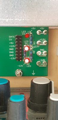

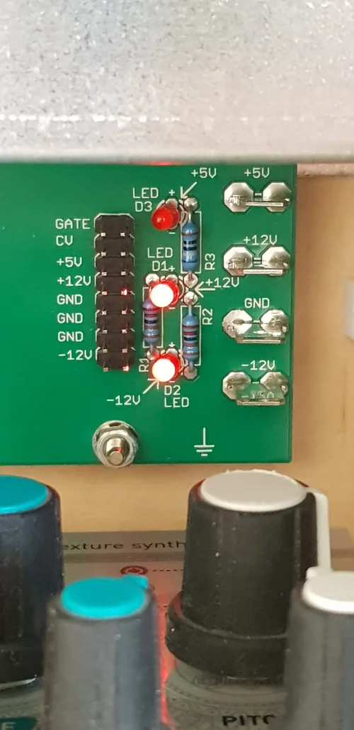

Der Eletriker war da , habe links und rechts je 3 Busplatinen .
Die Linke Häflte gibt keine 5V aus . die rechte Hälfte leuchtet 5V
Defekt liegt wahrscheinlich im 5V Festspannungs Regler der linken Seite.
Werde den Hersteller Kontaktieren . Reparatur.

Was hat denn der „Elektriker“ gemacht?

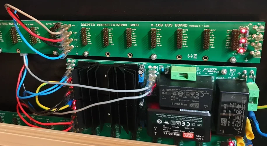

Es wurde hier ja schon gesagt, die PSU3 hat auf der Platine selbst eine Feinsicherung für den +5V Teil. Um diese Sicherung zu prüfen, muss man bei einem Doepfer-Case allerdings die graue Abdeckung entfernen. Wurde das gemacht?
Das sollte nur bei gezogenem Netzstecker gemacht werden. Möglicherweise ist die Sicherung kaputt oder gar nicht eingesetzt.
Da höngen ja mehrere Boards im Case an der PSU. Wenn keine oder eine defekte Sicherung an der PSU ist dürfte doch kein Board 5v haben?!
Na ja, er hat ja zwei Netzteile und schrieb auch, dass ein Teil der Busboards läuft. Evtl. sind die ja an unterschiedlichen PSUs. Vielleicht habe ich das jedoch auch falsch verstanden.
Insofern sollte er auf alle Fälle die Sicherung auf der PSU3 ebenfalls mal überprüfen.

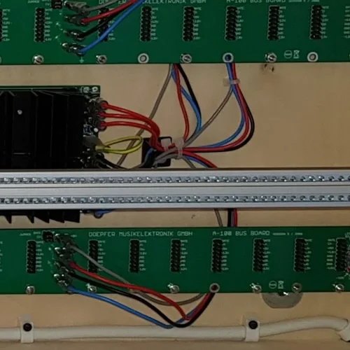

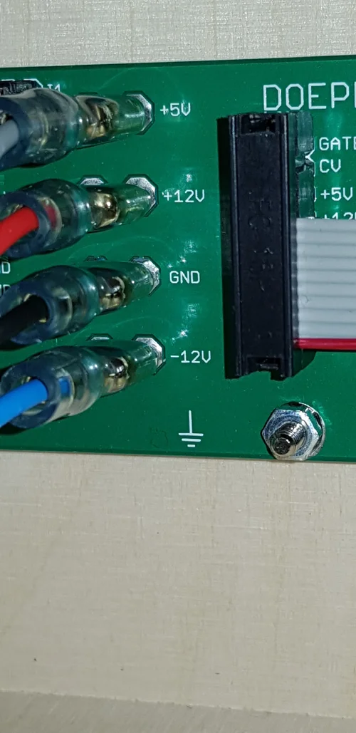

Ich habe ein Doepfer A-100 LMS9 Case mit 2 PSU3 und
Links 3 Busplatinen ( ohne +5V ) Rechts 3 Busplatinen ( mit +5V )
Ich habe vorgehabt das Case zur Reparatur zu schicken.
Da kam der Vorschlage mit der Feinsicherung.
Doch an die Feinsicherrung am linken PSU3 ranzukommen, müsste ich
2 grüne Bus Platinen demontieren um die Blech Abdeckung zu entfernen , oder ?

Das mit dem Blech ist von Doepfer etwas ungünstig gelöst.... Du könntest versuchen, die PSU (von hinten) abzuschrauben, falls die 6 Schrauben von hinten zugänglich sind. Mit etwas Glück kannst du das Netzteil soweit rausziehen, dass du an die Sicherung kommst. Die 5V Sicherung sitzt knapp hinter der Blechkante.....
Oder ist das Blech unten an den Schrauben eingeschlitzt, das du nur die einzelne Schraube auf der oberen Seite lösen musst und den Deckel den abziehen kannst? Kann mir eigentlich garnicht vorstellen, dass Doepfer da so eine umständliche Lösung verbaut hat.....
  • #41
Die Abdeckung ist auf einer Seite um 90 ° abgewinkelt und hat somit einen Flansch mit vier Befestigungslöchern. Die Befestigung erfolgt nur auf einer Seite. Wie man oben auf den Bildern erkennen kann, sind diese vier Löcher teilweise vom Busboard überlagert. Das ist schon ziemlich suboptimal. Wenn man die Schrauben von außen löst, dann wird es wohl sehr fummelig die Muttern wieder auf die Schrauben zu bekommen. Ich würde wohl auch versuchen die vier Schrauben der PSU abzuschrauben. Aber bitte vorher immer den Netzstecker ziehen.
@michaelsky Wenn Du noch Gewährleistung/Garantie auf dem Case hast, würde ich die Sicherung prüfen und für den Fall, dass es nicht die Sicherung ist, sondern ein wirklicher Defekt vorliegt, das Case einschicken.
