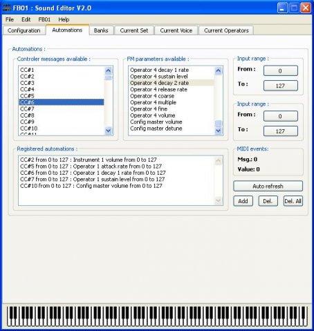

Hi,
ich weiss das die Pots vom XT CCdaten senden und empfangen!
Ich habe auch die CC-Nummern - und möchte meinen Yamaha FB-01 damit steuern!
In meiner grenzenlosen umbedarftheit, hatte ich gehofft, dass ich beide geräte nur über Midi verbinden muss - dem ist aber nicht so.
Es tut sich nichts am FB01.
Wen es interessiert: http://carbon111.com/xtcc.jpg
Ich habe von beiden geräten die manuals mit allen werten die ich brauche! - ICH weiss nur nicht wie ich anfangen muss.
Kann mir einer auf die sprünge helfen mit einem tipp?

Nun, wer sagt es denn. Es gibt einen OpenSource FB01 Editor, den man mit CCs fernsteuern kann:
http://sourceforge.net/projects/fb01editor/
So sieht das dann aus:

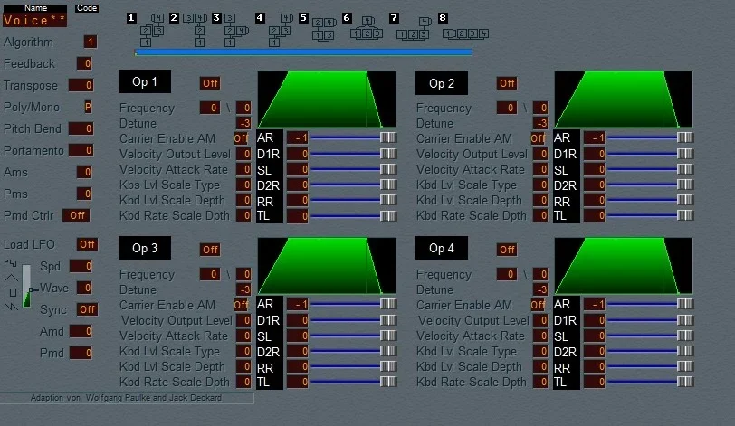

Nick Name schrieb:
Kann ich das in/mit Sounddiver machen?
(Mir geht es nicht um den XT - wenn es anders geht, ist mir das auch recht)
Ich hab zwar den FB01 nicht aber Sound Diver und ja, das Gerät wird unterstützt.
So sieht dann der Voice Editor aus:
