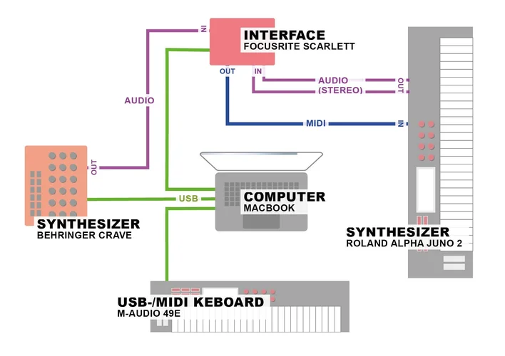

Ich möchte einen alten Roland Alpha Juno 2 Synthesizer (ohne USB) und einen Behringer Crave (mit USB) aus einer der beiden oben genannten DAWs mit einem USB-/Midi Keyboard steuern. Ziel ist am Ende auch beide Synthesizer parallel über einprogrammierte MIDI-Signale aus den DAWs anspielen zu können. In erster Linie geht es hier aber um den Roland.
Mein Hardware-Setup habe ich als Grafik unten angehängt.
In den DAWs lege ich eine MIDI-Spur an, die ich dem Interface zuordne. Dazu eine Audiospur, der ich die beiden Stereo Inputs vom Synthesizer zuordne, und die ich auf "Live-Monitoring" stelle.
Bevor ich anfange den Fehler im Detail zu suchen: Ist das die grundsätzliche der richtige Aufbau und die richtige Konfiguration?

Ja, grundsätzlich ist das so korrekt. Alternativ könntest in Logic auch eine Audio Instrument Spur anlegen und in diese das External Instrument Plugin laden (unter "Utility") und innerhalb des Plugins Midi Output und Audio Input zuweisen.

Ich möchte den "alten" Roland ja nur als Soundquelle nutzen. Einspielen möchte ich über das zweite Keyboard, bzw. eben über MIDI-Signale aus der DAW (damit ich Noten auch händisch programmieren kann), das per USB am Rechner hängt. Der Roland kann so gesehen ja nur über "Umweg" in den Programmen auftauchen. Nämlich in Form meines Interfaces, wo er per MIDI angestöpselt ist.
Bei dem Setup, das ich am ersten Beitrag angehängt habe, tauchen der Behringer Crave Synthesizer, mein Focusrite Secarlett Interface und Das M-Audio Keyboard als externe Steuergeräte in den Einstellungen beider Programme auf.

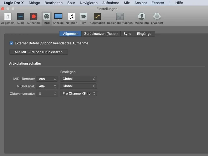

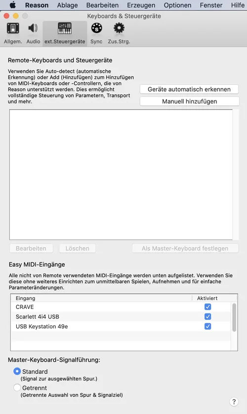

Weise dem Crave in der DAW einen anderen MIDI-Kanal zu als dem Juno (die Einstellungen an den Geräten selbst müssen dem ensprechen).
Deine Verkabelung ist richtig so, wie Du sie gemacht hast, alles andere musst Du in Logic konfigurieren.

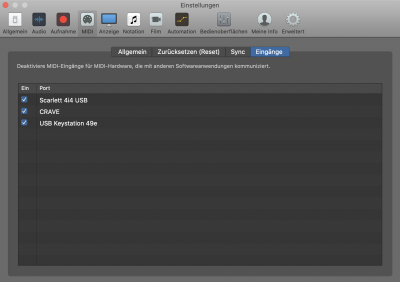

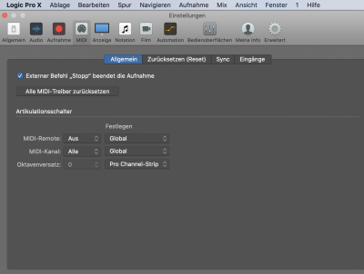

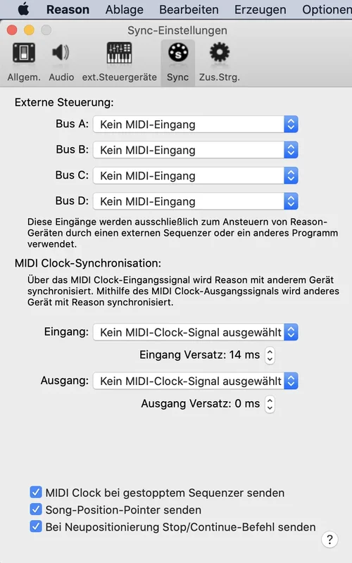

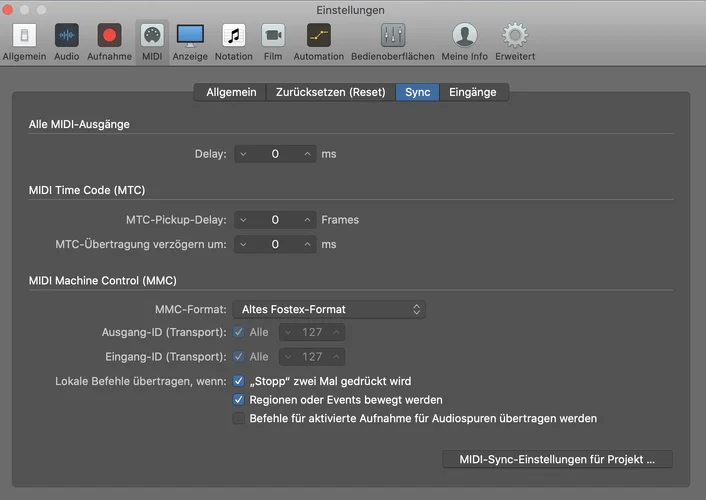

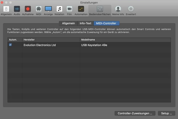

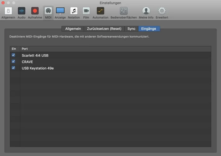

Hier noch Screenshots aller (möglicherweise) relevanten Menüpunkte in den beiden Programmen...
Wobei man gerade bei Logic noch sehr komplexe Unterpunkte aufrufen kann, die dann mein Verständnis leider komplett übersteigen...

Hi,
Da du sagtest du hörst den Synthie doppelt.
Ich hab das unter Logic am Anfang mit meinem Deepmind auch gehabt. Da lags aber an der Focusrite Software. Der entsprechende Eingang den ich für den Deepmind benutzt hab war direkt zum Ausgang geroutet. In Logic gibts ja die direct monitor Funktion, die ja normalerweise auch an ist für den jeweiligen Audiokanal der aufgenommen werden soll, ergo hört man den dann doppelt.
Ich weiß jetzt nicht welche Focusrite du hast, die kleinen haben für das direct monitoring nen Knopf vorne bzw einen Schalter oben rechts. Bei den großen Focusrite kann man in der Software die Sachen einstellen
