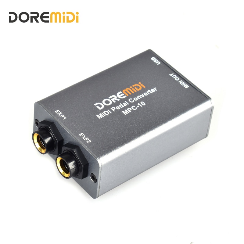

Bei Aliexpress gäbs noch was günstiges. Kann aber nichts dazu sagen ob das was taugt.
Die Teile hatte ich auch heute gefunden. Noch kompakter wäre der Doremidi FC-one. Wäre auch interessant ... und ziemlich günstig. :cool:
