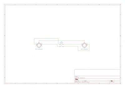

Ich bleibe dabei - die effektivste und wirtschaftlich günstigste Lösung für den TE wäre es, einfach ein MIDI Kabel aufzutrennen und einen kleinen Schalter dazwischen zu löten.
Das kostet sicher nicht mehr als 10 € für den Schalter und das Kabel.
ich wäre da ganz bei dir. aber wie macht man das? im idealfall ohne zu löten.

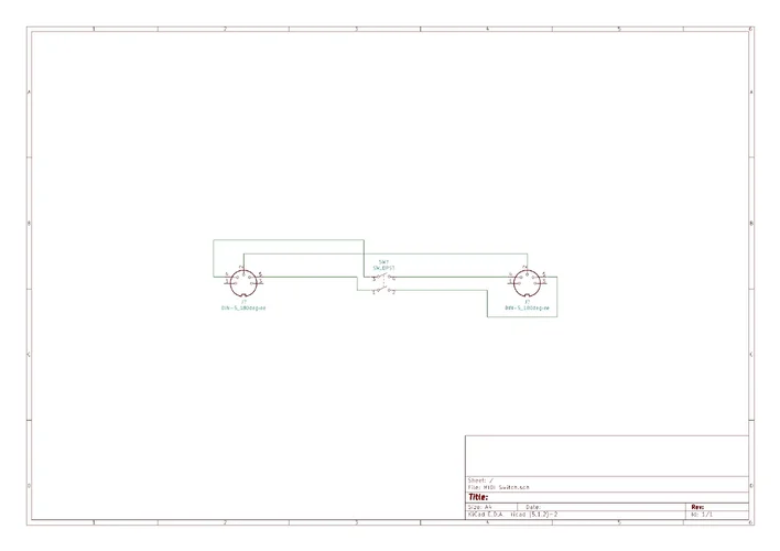

für seinen switch bräuchte er dann 2 solcher schalter für je 3 verbindungen.
Keine Ahnung, wie du da drauf kommst.
Er braucht nur einen Schalter und zwei Buchsen, oder statt der Buchsen 2 Stecker.
Den On/Off/On Schalter würde ich nicht nehmen, der hat eine Schaltstellung zu viel, benötigt wird ein DPST mit On/Off oder ein DPDT mit On/On Funktion.
Den von dir verlinkten Schalter könnte man nehmen, wenn man das als A/Off/B Selector haben will.
Bei nur 2 Geräten ist das aber nicht nötig.
wie würdest du .. gehäuse? oder löten und ein bischen schrumpfschlauch.
Ich persönlich würde löten vorziehen und den Schalter und die Buchsen in ein kleines Plast oder Alu Case einschrauben.
ich habe die ganze zeit im hinterkopf dass er zwischen zwei zielen umschalten wolle. ist wohl nicht so.
wo bekommt man solche gehäuse her? ich hätte schon den schalter nicht gefunden, weil ich nicht gewusst hätte, wonach man suchen muss.
warum muss man 2/shield nicht verlinken?
  • #46
Gehäuse gibts z.B von Hammond, Bopla oder tausend anderen Herstellern.
Da mußt du selbst mal suchen, was dir da zusagt.
Was meinst du mit shield verlinken?
Warum der shield nicht auch geschaltet wird?
Das brauchst du nicht, der wird einfach durchverbunden.
