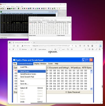

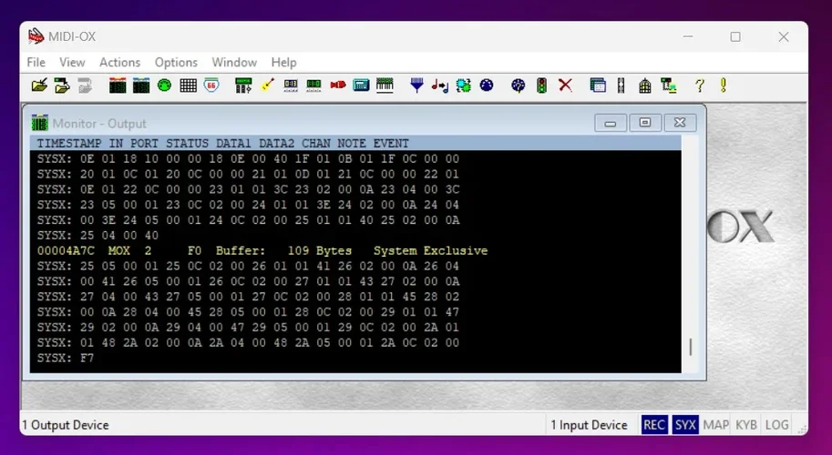

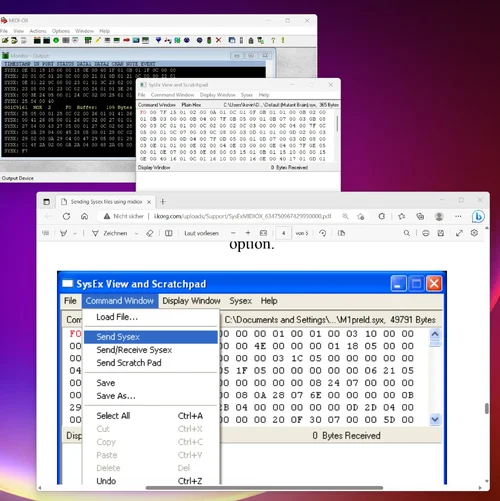

Moin,
ich habe es schon einige Male gemacht, aber ich hab grad n Brett vor dem Kopf, ich will grad eine "Brain surgery" machen, also ein sysex file auf mein hexinverter mutant brain senden.
Im Manual steht unter 4 "press play"....ich bin zu blöd...bitte einen kurzen Anstubser was der letzte Schritt zur übertragung ist, danke. Wo ist "play"?
3. Make su.......
4. Press Play.
2. Select the SysEx file. In MIDI-OX go to File > Send SysEx file, then select the SysEx file on your hard drive
3. Make sure the correct MIDI output is selected. In MIDI-OX you do this by selecting Options > MIDI devices.
4. Press Play. The two top LEDs on the Mutant Brain should flash quickly for a (very) short time. The whole process takes a fraction of a second - unless you are looking at the module as you press the button you’re likely to miss it. That’s it, your Mutant Brain surgery is done and ready to use!
press play bezieht sich nicht auf das sysex file in der daw??
Midi Ox sendet das file an das Mutant Brain, es ist geladen und bereit....ich weiß grad nur nicht wie ich den Transfer initiiere (was total bescheuert ist, weil ich das schon einige Male gemacht habe, da muss ich es ja gerallt haben, aber mittlerweile weiß ich grad gar nix mehr)
Für solche einfachen Dinge würde ich SendSX von Bome empfehlen, das ist deutlich einfacher zu handhaben.
Danke für den Tipp. Ich sehe, dass auch Midi Files gelesen werden. Spielt es die im enthaltenen Tempo und Grooves ab?
denn das ist ja kein MIDI File Player, sondern ein Sysex Tool.
Midi OX kann es jedenfalls, es ist aber recht mühsam. Gut versteckt und nach dem Laden denkt das Tool erstmal nach, genau so lange, wie das File spielt. War wichtig bei Waldorf Updates. Hat sich aber erledigt.
Du kannst auch MIOS Studio nehmen, aber das ist nix für Otto Normaluser, weil Entwicklertool.
