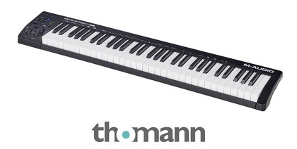

Ich bin aktuell am meisten von Idee angetan einfach ein funktionierendes Mdi Keyboard zu kaufen und die Technik samt Klaviatur in die Orgel zu verbauen.
Dieses hier wäre evtl geeignet.
Was denkt ihr?

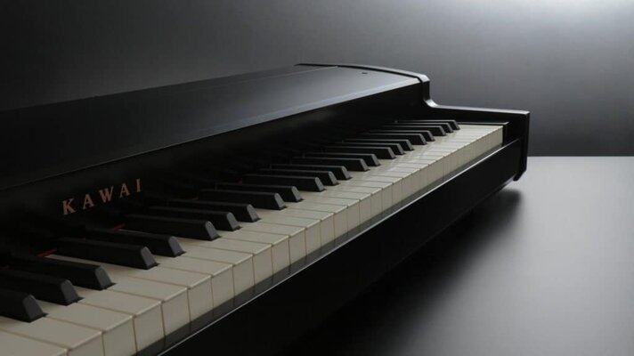

Oder du holst die so ein Kawai VPc1 Piano Controller. Da hast du gleich was solides und das sieht auch toll aus.
