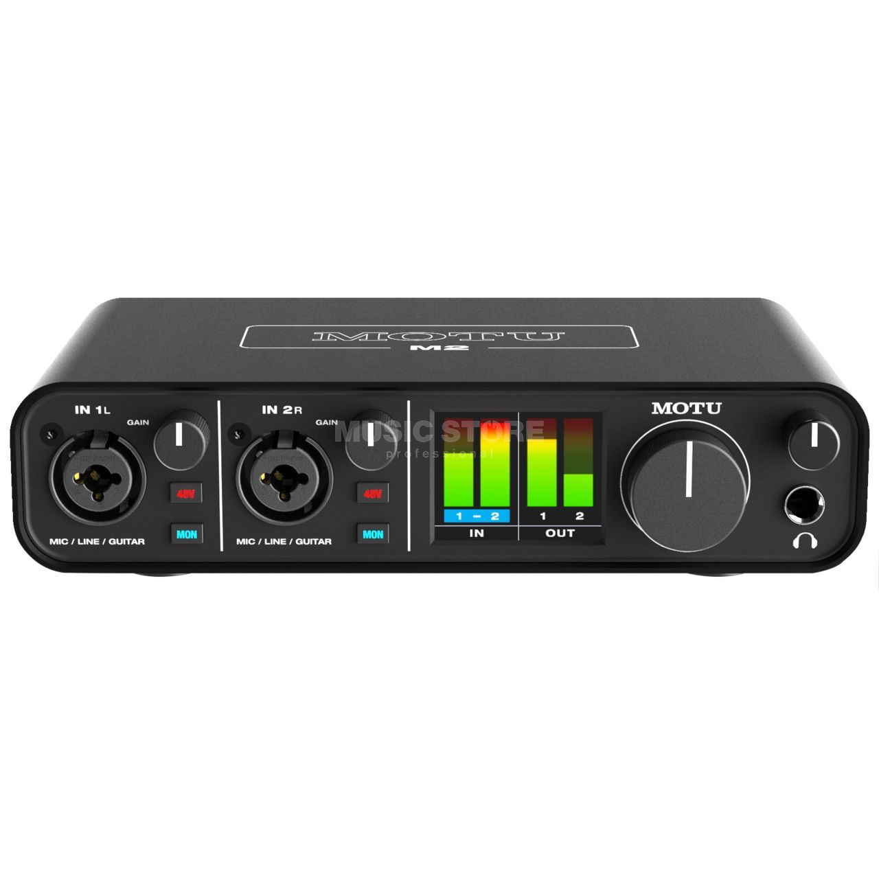

Ich benutze kein Mischpult mehr. Alle meine Synths und mein Mikro, gehen direkt in die Audio-Eingänge meines USB-Audio-Interface (Motu Ultralite MK4).
Von da aus geht dieser extern erzeugte Sound, über das USB-Kabel vom Motu zum PC.
Meine intern erzeugten Sounds (VSTi`s) sind ja schon im PC.
Das alles Mische ich in der DAW (z.B. Cubase) zusammen.
Der Haupt-Ausgang der DAW (die Summe aller Sounds/Spuren) geht dann wieder, über das USB-Kabel, zurück vom PC zum Motu.
Und von da aus dann zu den Lautsprechern, oder Kopfhörern.
Dafür war es mir bei der Anschaffung wichtig, dass das Interface genug "normale" Line-Eingänge hat. Erst später erkannte ich auch den Vorteil der vielen Ausgänge des Interfaces, weil ich über diese Ausgänge einige externe Synths mit CV aus der DAW versorgen kann.
Wenn du dir sowieso ein neuen PC zusammenstellst, würde ich mindestens auf USB3 achten (also auch ein USB3 fähiges Interface kaufen). Thunderbold soll ja aber im Moment das feinste vom feinsten sein.
Ich schreibe dir dass auch deshalb, weil der Schritt 4 den du da beschreibst, mir irgendwie "doppelt gemoppelt" erscheint (vielleicht hab ichs aber auch falsch verstanden). Da machst du aus digitalen Signale, "quasi-analoge" Signale und wieder zurück.
Ein Nachteil, beim Aufnehmen vom Mischpultausgang, ist auch, dass du da immer die ganze Summe aufnimmst. Ich nehme in der DAW jedes Instrument separat auf (und kann das dann auch da separat bearbeiten).
Ich muss dazu sagen: ich bin aber auch kein Profi. Das hab ich mir so erarbeitet. Das ist so mein System, mag sein dass es anders besser geht. Lass mich da gern überzeugen.

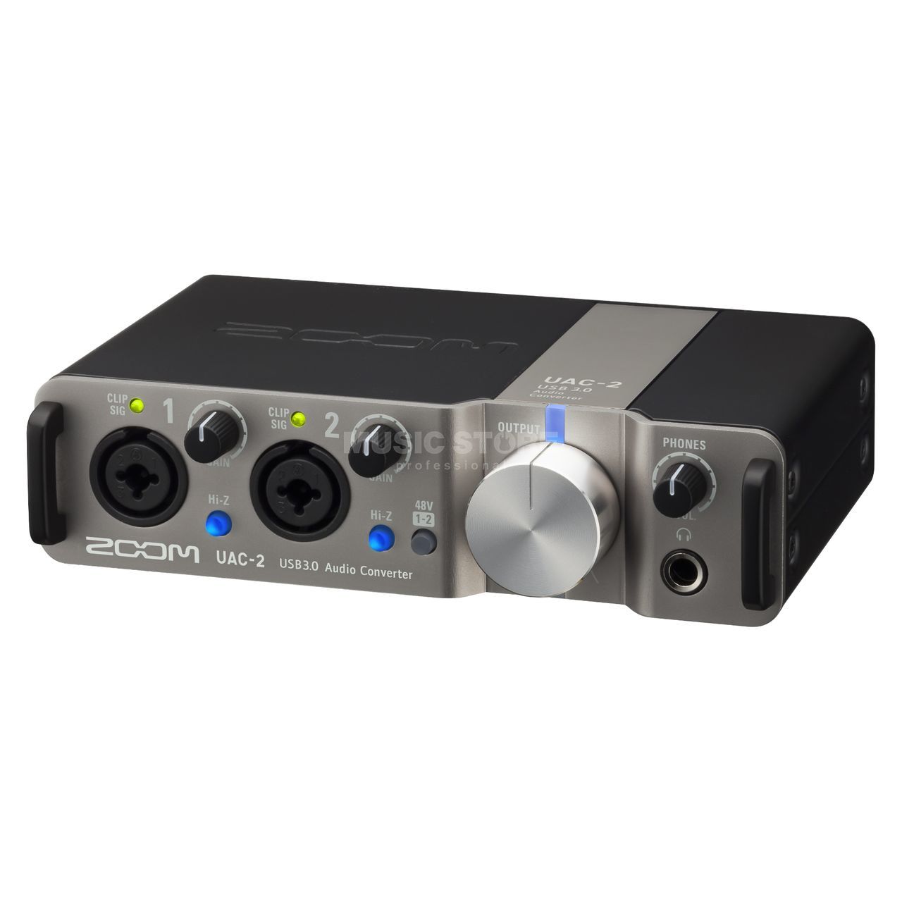

Wie wärs damit:
Ist USB 3, von Steinberg (da du ja Cubase nutzt ist das vielleicht naheliegend), gut bewertet und zur Zeit günstig.
Edit: Scheint wohl aber bei einigen Usern Probleme bei der Erkennung von Win zu haben. Muss ja aber bei dir nicht so sein.
Wie wärs damit:
